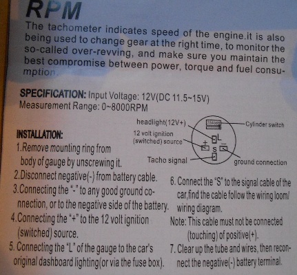

Ich habe den DZM wie in der Anleitung montiert und installiert. Allerdings hatte ich bei den Probefahrten extreme Leistungsabbrüche. Außerdem schwankte die Anzeige zwischen 1000 und 8000 Umdrehungen, teilweise im Leerlauf?! Habe ihn daraufhin wieder von der Zündspule abgenommen. Der LT lief ohne angeschlossenem DZM wieder viel besser.
Ich bin folgendermaßen vorgegangen:
- Stromkabel (blau/grau) von der ZE auf den L Kontakt des DZM
- Leitung vom Massepunkt hinter der Anzeigetafel auf den - Kontakt des DZM
- Leitung von Klemme 1 der Zündspule auf den S-Kontakt des DZM
- Leitung von Klemme 15 auf den + Kontakt des DZM
Anschlussanleitung
Stört der DZM das Zündsignal und verhindert somit eine ordentliche Zündung oder was ist da los?
Ich bin mir nicht ganz sicher, ob Klemme 1 und Klemme 15 auch an die richtigen Kontakte angechlossen waren. Aber es ist doch so, dass Klemme 1 (grünes Kabel) das Signal für den DZM ist. Liege ich da richtig?
Ein anderer 1E Fahrer sagte mir, dass er seinen DZM über das Einspritzsignal der Einspritzdüsen angeschlossen hat. Dieser Methode werde ich parallel weiter verfolgen. Hat das jemand schon mal gemacht oder was davon gehört?
Dann erst mal nen erholsamen Abend!
Grüße Boris

Ich kenne es von meinen "Benziner-Zeiten" noch, dass der DZM "spinnt", wenn die Hochspannung nicht ohne schlechten Kontakt zu den Zündkerzen gelangen kann. Da schlägt dann die Hochspannung in den Primärteil der Zündspule zurück und die hohen Spannungsimpulse bringen die Elektronik des DZM zum Spinnen. Das war zB. der Fall, wenn eines der Zündkabel unterbrochen war, oder das mittlere Kabel am Verteiler. Es ist dann so, dass der Motor stottert oder ausgeht und dabei der DZM sehr weit ausschlägt.
Ich hatte mal bei einem Pannenfahrzeug (Ford Escort mit DZM) eine "Wunderheilung": Der Fahrer sagte, er springt nicht mehr an und beim Anlassen schlägt der DZM bis Anschlag aus. Ein Griff an das mittlere Zündkabel am Verteiler, abgezogen und wieder befestigt, startete der Wagen sofort wieder ohne Probleme.
Vielleicht hat sich da durch das mechanische "Rumgewurschtel" etwas gelockert oder ist beschädigt worden. Das grüne Kabel ist an sich schon richtig. Ich interpretiere die Anleitung auch so, dass "S" (Tachosignal) am LT "Klemme 1" an der Zündspule ist und "+" (switched ingition) am LT "Klemme 15" (Zündungsplus). Der DZM belastet das Signal so wenig, dass es dadurch zu keinen Störungen kommen sollte.

ich hatte vor kurzem so einen fernost DZM, da musste man des mit "Tacho Signal" bezeichnete Kabel nur um eines der Zündkabel wickeln. Auf KL1 angeschlossen lief der Motor auch nicht mehr sauber und der DZM hat Mist angezeigt.
Das hängt wohl damit zusammen, dass diese DZM eigentlich für Motore gebaut sind bei denen man nicht mehr an die Kl1 herankommt (weil alles integriert oder vergossen ist).

da ich vor kurzem erst die neuen Zündkabel ausgetauscht habe und der LT jetzt auch wieder viel besser fährt, würde ich die jetzt mal ausschließen. Möglich wäre ein Defekt am mittleren Zündkabel zwischen Zündspule und Zündverteiler. Da habe ich noch keines in passender Länge gefunden, 40 cm wären zu kurz... Das sind die einzigen, die angeboten werden.
Ein Defekt der Zündspule würde ich jetzt auch mal ausschließen, da ich die erst vor wenigen Monaten getauscht habe. Möglich wäre aber ein Leitungsproblem von Klemme 1 und 15. Wackelkontakt oder so etwas. Das würde ich mal nachmessen und mich dann noch mal melden.
@Herbert:
Danke für deinen Beitrag!
Ich habe mich auch schon gefragt, ob das Kabel wirklich mit Klemme 1 verbunden sein muss. Es steht in der Anleitung unter "Note" ja extra da, dass das Kabel nicht verbunden werden muss, sondern eine Berührung schon ausreichst. Dann werde ich auch das mal noch ausprobieren.
Hast du das "S" Kabel an ein Zündkabel zwischen Kerze und Verteiler gehängt oder zwischen Spule und Verteiler?

Das Kabel hatte ich um ein Zündkabel zwischen "Verteiler" und Kerze gewickelt. Um das zwischen Spule und Verteiler sollte auch gehen, man bekommt halt einen anderen Wert angezeigt.
Das "Verteiler" ist deshalb in Anführungszeichen gesetzt, weil das Fahrzeug wo der DZM eingebaut wurde keinen hat, jede Kerze hat Ihre eigene Zündspule.

Ich habe nun das Signal Kabel an Zylinder 1 gewickelt. Das andere Kabel ganz normal an Klemme 15 der Spule.
Beim Zündung einschalten dreht der Zeiger ein mal komplett hoch. Ich denke ganz normal, Selbsttest oder so. Wenn ich dann den LT starte, tut sich allerdings nichts. Dementsprechend bekommt er kein Signal vom Zündkabel.
Ein weiterer Versuch war, das Signal Kabel zwischen Zündspule und Verteiler zu wickeln. Das hat zum selben Ergebnis geführt.
Ich habe es mit 6 Wicklungen herum gewickelt. Also eigentlich genug?
Ich werde jetzt mal noch ein wenig herum probieren und dann mal schauen. Halte euch auf dem laufenden. Hat dazu trotzdem jemand noch Ideen?
Grüße Boris

dann benötigt das Teil doch einen "richtigen" Impuls...
Hast Du einen einzelnen Widerstand rumliegen, so etwa 1 Kiloohm? Wenn nein, schreib mir Deine Adress per PN, dann schick' ich Dir einen.
Schließe den DZM an wie gehabt, an das Impuls Kabel den Widerstand und den Widerstand an Klemme 1 der Zündspule und guck was passiert.

Der DZM, ohne Vorwiderstand an der Spule stört das Zündsignal, da zu viel Strom abgezweigt wird. Durch den angehangenen Vorwiderstand wird der Strom, der zum DZM geht abgeschwächt und es ist mehr Strom für die Zündung da. Richtig?
Grüße Boris

ich bin nicht sicher, aber ja, das (oder so ähnlich) meine ich verursacht das Problem. Wobei der Strom wahrscheinlich nicht geschwächt sondern zu langsamm / unsauber abgeschaltet wird, den der Zündfunke wird ja dann gebildet wenn der Stromfluss über Klemme 1 unterbrochen wird.
Der DZM ist ja für neuere Fahrzeuge konstruiert, und die bekommen das Signal auf einem eigenen Ausgang der Motorsteuerung, weshalb man nicht darauf achten muss ob der DZM das Zündsystem beeinflusst.
Wenn Du irged welches altes Elektronik Gerassel rumliegen hast, kannst Du auch einfach einen Widerstand auslöten, geht ja erst mal nur darum herauszufinden ob das wirklich hilft.

So, ich habe jetzt zwischen Klemme 1 und DZM einen 1 KOhm Widerstand eingepflanzt.
Getestet habe ich alles nur im Standgas!
- der Motor lief im Leerlauf ruhiger, aber immer noch unruhig
- im Leerlauf, ohne Gas geben, schwankt die Drehzahl leicht hoch und runter
- beim Gas geben gab es kein absacken mehr der Drehzahl und sie stieg konstant ohne Ausschlag an

scheint erst mal die richtige Richtung zu sein... Wenn Du andere Werte hast, dann nimm ruhig mal hochohmigere. Wenn es zu hochohmig wird, dann erkennt schlechtestenfalls der DZM nicht mehr dass da ein Signal ist.
Ich würde so hochohmig wie möglich gehen, so dass der DZM gerade noch funktioniert
