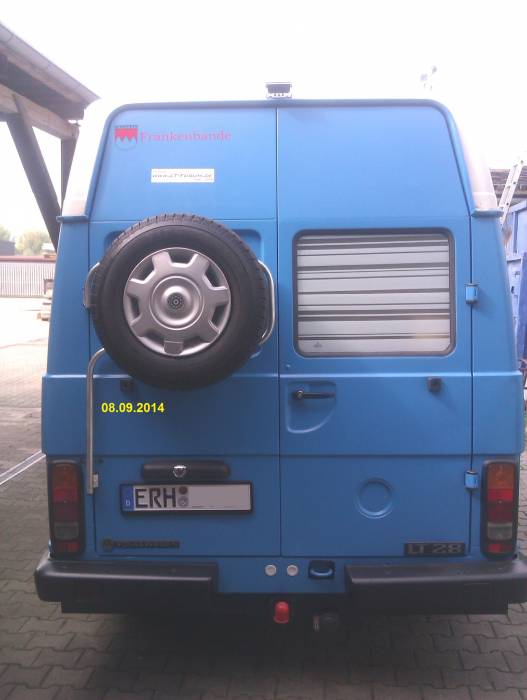

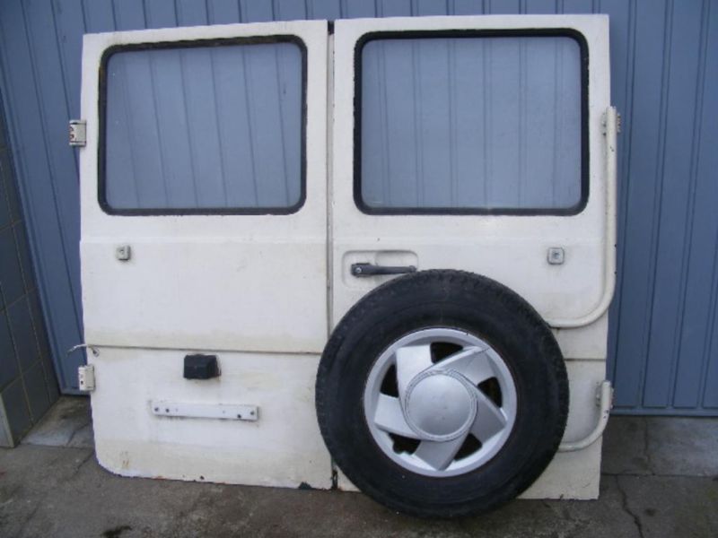

diese halter von der firma "ortec" gibt es neu natürlich nicht mehr zu kaufen, aber mit etwas geduld findest du noch einen bei ebay oder kleinanzeigen....
die funktionieren ganz gut bei den standardscharnieren ( aber nicht bei den 270° scharnieren )
man kann sie auf zwei weisen montieren, siehe fotos
gruß maschine

diese Variante auf der Tür gibt es auch noch. Hatte ich auch lange montiert aber bereits gegen einen modifizierten wie von Maschine beschriebenen getauscht.
https://www.ebay-kleinanzeigen.de/s-anzeige/vw-lt-reserveradhalter/839986700-223-6401

hier ist so ein reserveradhalter....
https://www.ebay.de/itm/VW-LT-1-Reserve ... 1438.l2649
