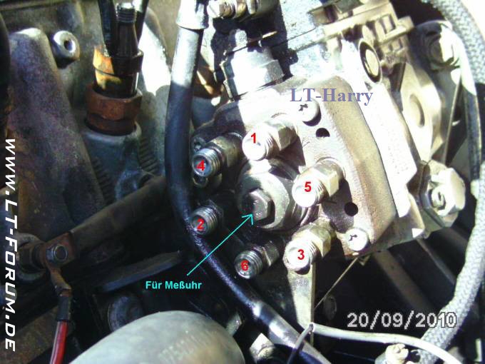

Bei der Diesel Einspritzpumpe sind die Anschlüsse für die Düsen mit A B C D E F bezeichnet. Ist das auch die Reihenfolge der Spritverteilung oder ist die gegenläufig ( A F E D C B A )
Wie ist die richtige Zuordnung von Düsen und ESP-Anschlüssen ?
Zündreihenfolge Zylinder 1 5 3 6 2 4 mit Anschluss A F E D C B
d.h. Düse 1 auf A, Düse 2 auf C, Düse 3 auf E, Düse 4 auf B, Düse 5 auf F, Düse 6 auf D
Ist das so richtig ?
