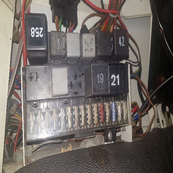

Hallo kann man das Vorglührelais (258 bei mir) mit der Nummer 60 oder Nummer 102 einfach so tauschen? Ich werde aus dem Wiki nicht ganz schlau.
Wo bekommt man noch die Relais zukaufen.
Gruss Frank

Ja, die Relais sind direkt gegeneinander austauschbar. Aber der unterschiedliche Energieverbrauch bei langer / kurzer Nachglühdauer hat Auswirkungen auf die Elektrik: Wenn die LIMA zu schwach dimensioniert ist, ist bei Verwendung eines Relais mit langer Nachglühdauer in Verbindung mit Kurzstreckenbetrieb mit vielen Motorstarts nach 1..2 Wochen die Batterie leer.
Es fließen da nach jedem Motorstart 3min lang 70A (entsprechend 3.5Ah Batteriekapazität), die eine 45A oder 65A LIMA auf Kurzstrecke womöglich nicht ausgleichen kann. Bei einer 90A LIMA ist dagegen nicht mit Problemen zu rechnen.
Den Bildern nach ist dein 258-er Relais noch so ein edles Teil mit unverwüstlicher Vor- / Hauptkontakt-Kombination. Ohne Zwang würde ich das nicht ersetzen.
Es gibt die Relais noch im Zubehör angeboten, meist mit kurzer Nachglühdauer und als No-Name-Teil mit entsprechender Zuverlässigkeit.

Hey Tiemo ich möchte es auch nicht einfach so auswechseln.
Ich fahre ab Januar für 2 Monate wieder durch Europa und hätte gerne ein paar Ersatzteile mitgenommen.
Mein LT startet im Kalten Zustand wunderbar, einmal Vorglühen und er springt sofort an.
Aber im warmen Zustand klackert es wie wahnsinnig und er orgelt immer ca.30 sec bis er endlich startet.
Deshalb möchte ich eins mitnehmen als Ersatz.
