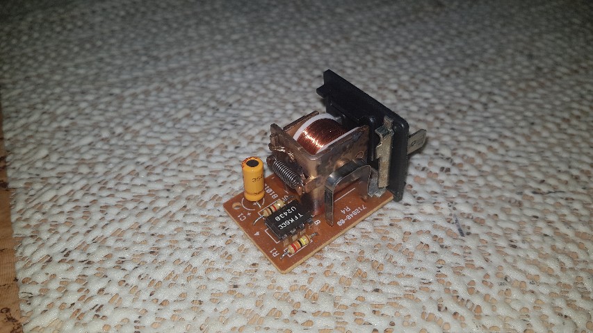

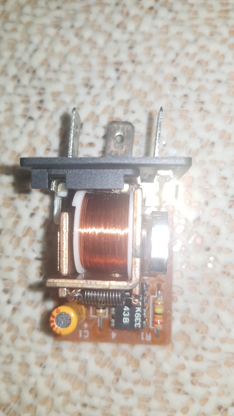

Schau dir doch erstmal das Relais innen an, hatte das auch schon und es war nur ein metallstreifen lose, welches ich wieder festgelötet hab. Aber paar tage später doch lieber ein neues relaise besorgt.
viewtopic.php?f=99&t=14412&hilit=+Relais

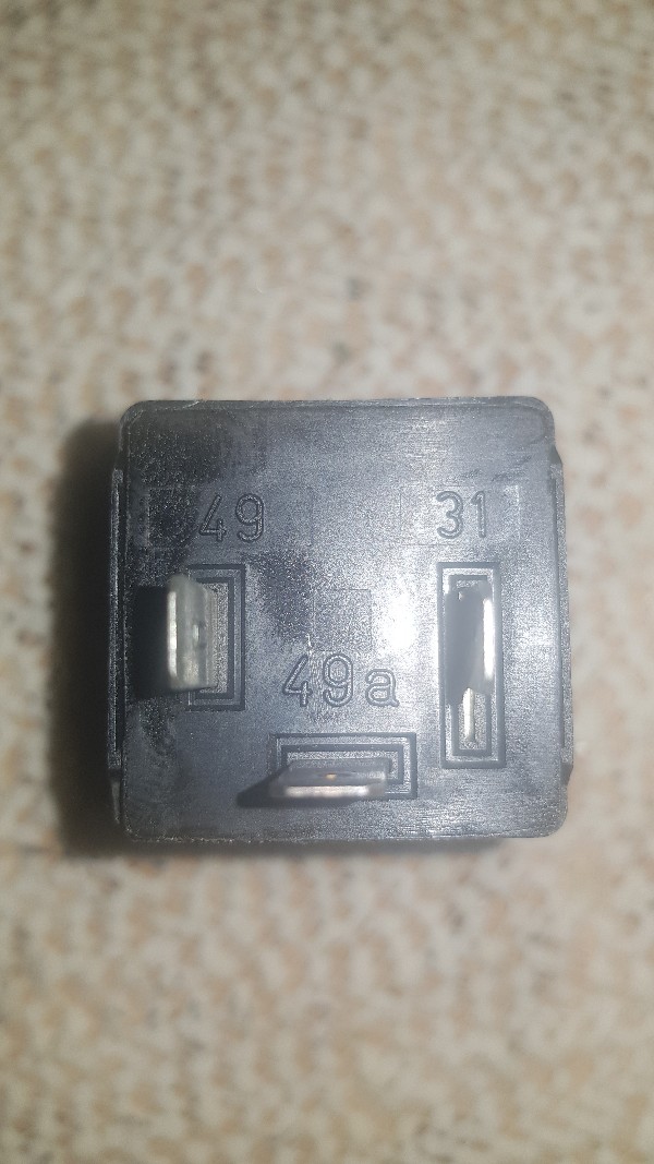

Ich hatte den Beitrag schon gesehen aber mein Relais sieht ganz anders aus.
Es ist das mit der Nummer 21
Oder gibt es noch ein anderes?

Ich habe mal geschaut also sollte 31 Masse sein 49 Eingang und 49a Ausgang so laut Google.
Was ich jetzt aber trotzdem nicht verstehe wenn Warnblinker geht muss ja Strom ankommen oder wie ist das geschaltet.

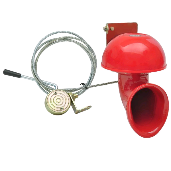

Ich habe ein Nebelhorn verbaut das ich auch brauche wenn andere Verkehrsteilnehmer der Meinung sind mich zu schneiden oder das ich doch schneller Fahren könnte.
Kann mir den noch jemand den Innendurchmesser von den Leckölleitungen nennen, die sind mir teilweise abgesprungen und das war eine sauere wenn man mehrere 100km damit Fährt.

Mit was wird denn das Horn betrieben? Es wird ja nicht, wie die "Sturmklingel" für´s Fahrrad früher, am Vorderrad mitlaufen, wenn man den Hebel zieht? Sieht jedenfalls laut aus, so was suche ich auch noch...

Das Horn wird mit 12V betrieben und über den seilzug die Lautstärke.
Hab dir mal sowas rausgesucht.
https://m.ebay.de/itm/Bullhorn-Nebelhorn-Bull-Horn-12V-Fanfare-Hupe-Kuhhupe-Bootshorn/141685423857
Mit so einer Klangdatei kenne ich mich nicht aus aber die Lautstärke ist ausreichend.
