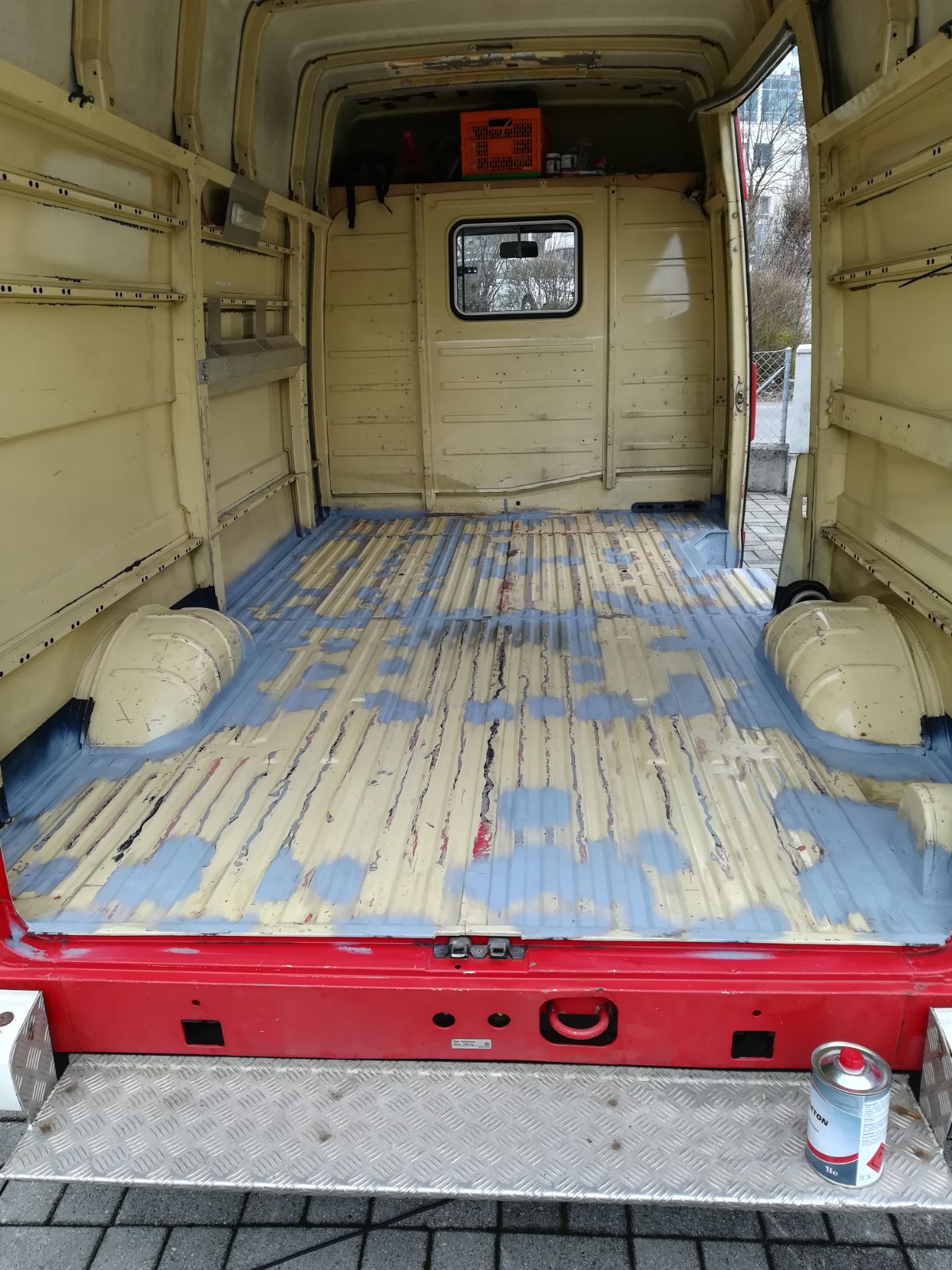

Beitragvon worldofvan » Dienstag 14. November 2017, 15:13
Hello all
so - Boden ist komplett entfernt inklusive Riffelblech - siehe da- hier wurde sauber eingefettet. Ausser ein paar Löcher von den Schrauben (ja - ich habe mit meiner Gewalt einige Schrauben inklusive Muttern aus den boden gerissen ;-)) und den Nieten habe ich keine großen Rostprobleme gefunden. Bei den Radläufen innen ein wenig und bei der Abdeckung von dem Tankstutzen. Aber nichts dramatisches. Bin schon mal begeistert.
Da ich bei allen, die ich privat kenne nicht in die Werkstatt passe, geht jetzt die Suche nach einem willigem Spengler los. Inzwischen habe ich auch schon mit dem Autohaus telefoniert, das mir den LT verkauft hat. Diese übernehmen die Rostreparaturen. Müssen sie eh aus Gewährleistungsgründen (in Deutschland sieht das Gesetz vor, dass man bei einem Gebrauchtwagenkauf wohl mit Anrostungen zu rechnen hat, keinesfalls jedoch mit Durchrostungen). Aktuelles Angebot vom Autohaus liegt bei 300 Euro. Ich befürchte fast, dass ich darüber nur lächeln kann. Ende Woche bekomme ich schon mal das erste Angebot von einem guten Spengler (geiler Hund - hat den Mercedes Feuerwehrbus vom Kollegen gemacht - pipifein sagt man bei uns). Bin gespannt was das nun tatsächlich ausmacht und ob ich noch 5 Jahre arbeiten muss, dass ich mir das leisten kann :-P

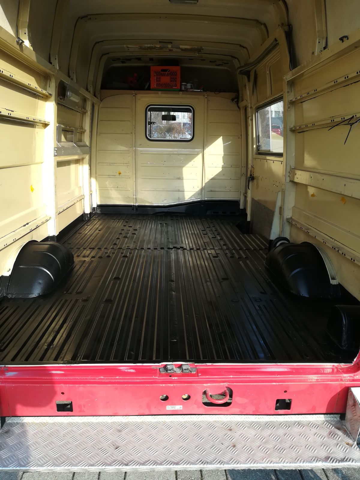

Beitragvon worldofvan » Sonntag 26. November 2017, 21:03
Hello Jungs und Mädels
so - alter Boden erfolgreich entfernt und heute mit dem neuen Boden fertig geworden. Zwecks Schweißarbeiten, habe ich ihn erstmal wieder entfernt.

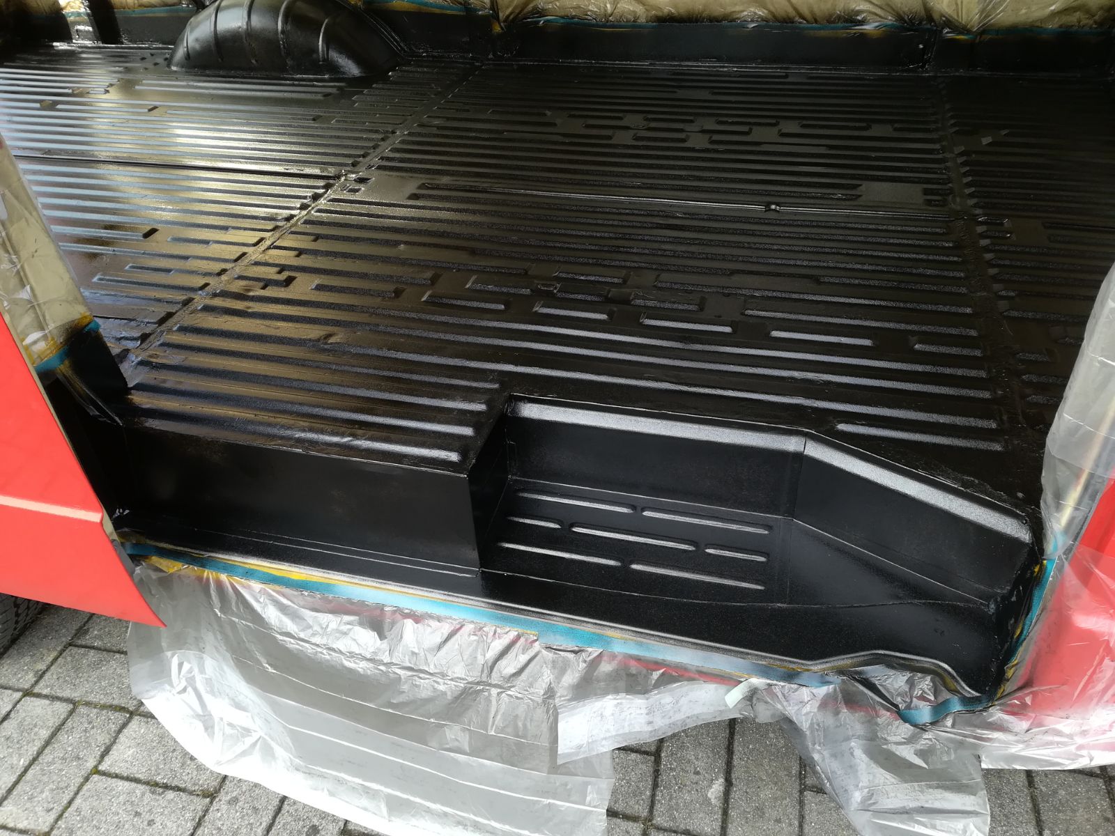

Beitragvon worldofvan » Samstag 27. Januar 2018, 19:39
Hello miteinander.
Der Laderaum ist jetzt endlich fast fertig. Die Beschichtung ist drauf. Jetzt fehlt nur noch der Holzboden mit den Zurrösen. Der Tüv schreibt mir eine Zuglast von mindestens 400kg pro Öse vor. Das ganze inklusive Gutachten. Na sauber :TÜV . aber er hat mir gleich nen fähigen Gutachter vermittelt. Der war so freundlich und hat mir sogar bei der Planung des Aufbaus vom Boden geholfen, dass hier ja nichts schiefgeht. Echt cool.
Morgen gehts weiter - sofern die beschichtung trocken jst.
viel spass bei euren baustellen. :kaffeetasse:
