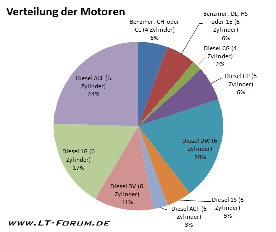

Beitragvon justdoit » Freitag 17. November 2017, 08:54
Moin Christian,
Stimmt, wir als Benziner sind in der Unterzahl ;-)
Wenn dein Pott neuwertig ist bleibt wohl nur das dämmen am Aufbau.
Einen passenden Dieselpott zu finden wird auf Grund der vielen Varianten nicht leicht. Außer man hat schon direkte Erfahrung damit gesammelt.
Und ob sich an der Frequenz/ Lautstärke überhaupt etwas ändert?
der Tipp: stelle deine Frage nochmals drüben im LT-Forum. Dort sind etwas mehr die Schrauber unterwegs.
Ansonsten gilt: LT = Laut und Teuer :grin:

Morgen,
Es sind generell viel weniger Benziner als Diesel unterwegs glaub ich :-)
Zum Lärmthema kann ich nicht behilflich sein, aber weil du den Widerstand erwähnt hast - sollte das ein abgestimmtes System sein, oder betrifft das nur 2 Takt Motoren?
Soll heißen, gibt es auch zu wenig Widerstand?
