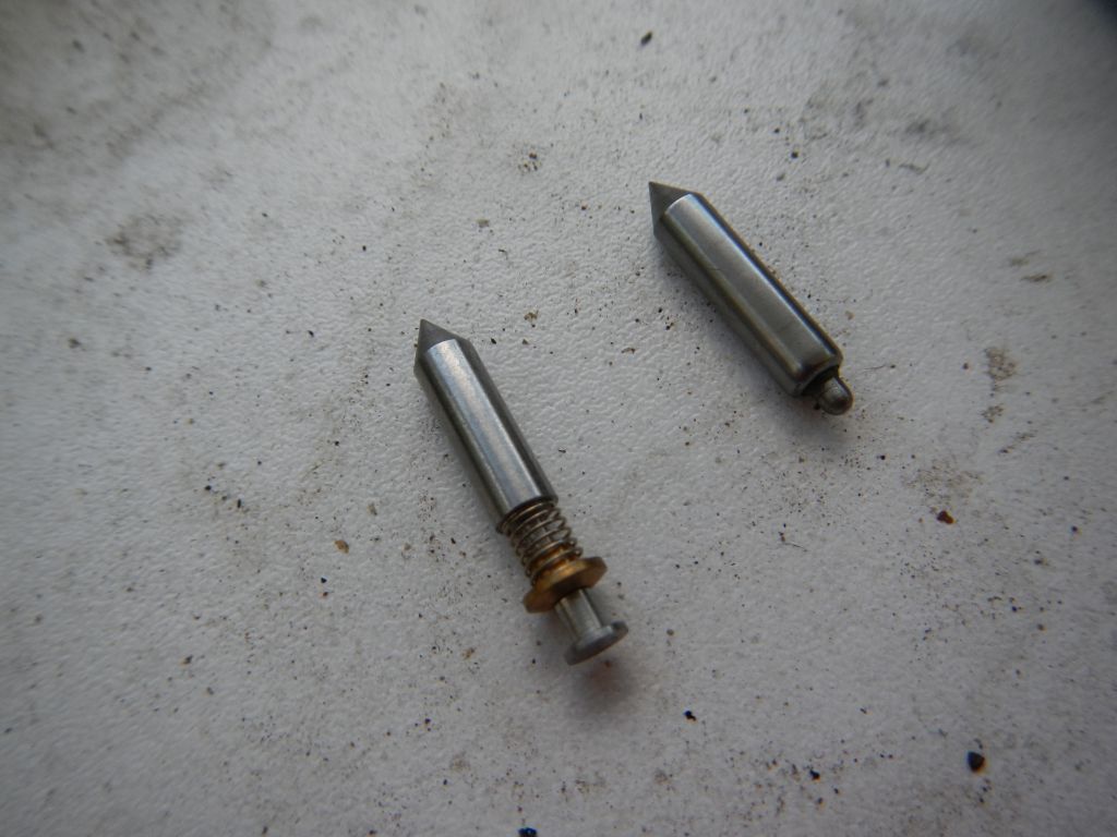

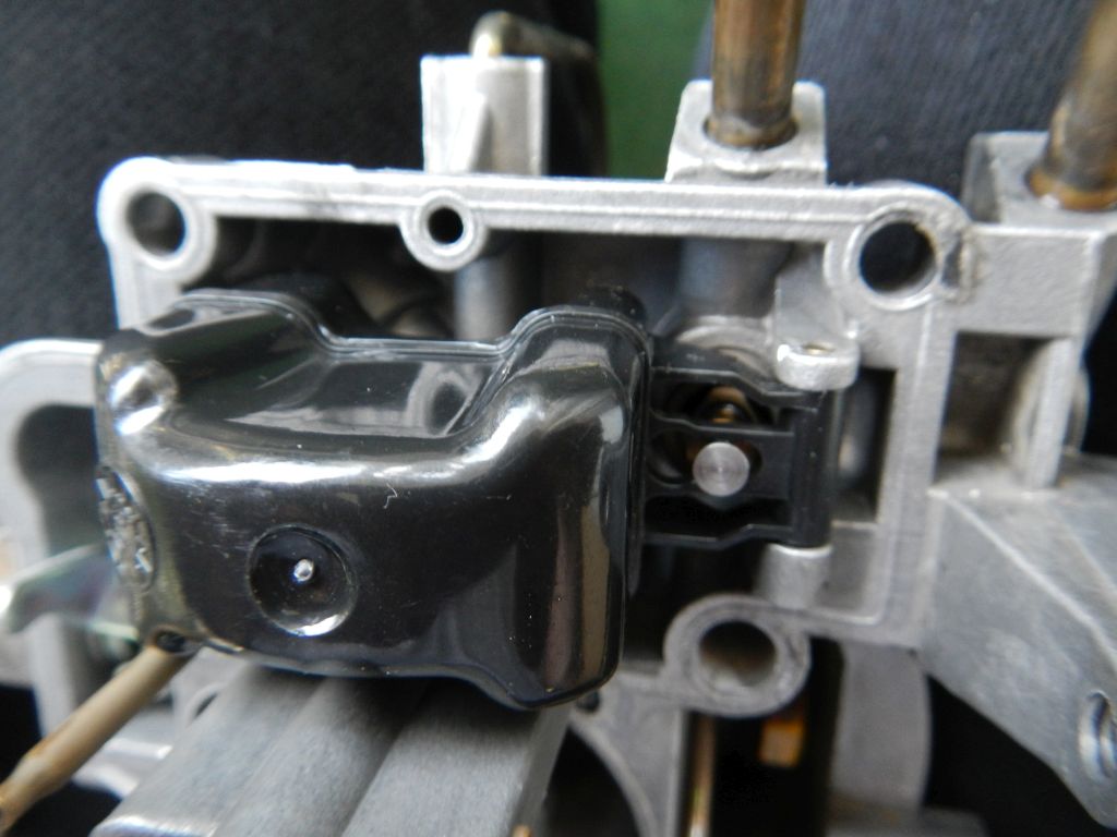

Der Vergaser war komplett zerlegt. Da ist jetzt der neue Schwimmer mit dem neuen Ventil drin. Das Service Pack von Ruddies.
Thema Volllast - auf der Geraden ohne Wind geht er schon 120 Tacho. Das scheint mir für den 75PS CH Motor in Ordnung zu sein. Nur wehe es kommt ein Windhauch von vorne. Dann sind es gleich mal 90kmh.
Bei 5% Steigung tucker ich in der 4. (5 Gang Getriebe) knappe 60kmh, in der 3. könnte ich ihn auch auf 70 prügeln.
Also eigentlich fehlt eher Drehmoment.
Wenn das normal ist, hab ich damit kein Problem. Hatte nur Angst, dass er zu mager läuft und was kaputt geht. Wobei die Kerzen heute gut aussahen (noch einen Schlauch getauscht und Drehmoment gecheckt)
Die Dichtung schau ich mir morgen aber mal an. Die alte müsste sogar noch hier wo rumliegen. Ich hab das beim Suchen hier sogar schon mal gelesen. In einem anderen Posting von dir :-)
Noch Bilder zur Veranschaulichung:
