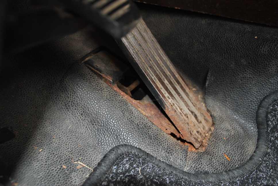

Hallo an die Schrauber-Gemeinde!
Hat jemand einen Tipp, wie ich die Aufnahme für das Gaspedal am besten wieder saniert bzw. repariert bekomme?
Die ist dermaßen weggerostet, dass mein LT beim letzten TÜV-Besuch nicht auf die Nenndrehzahl bei der ASU gekommen ist und ich direkt an der ESP nachhelfen musste. Gibt es dafür ein Ersatzteil oder "Reparaturblech"?
Grüße aus Wolfschlugen,
Dietmar

Hallo Chris,
die Matte habe ich herausgenommen, war jetzt nicht so viel schlimmer als schon auf dem Foto, dass ich eingestellt hatte. Aber trotzdem war es gut, dem nachzugehen, im Beifahrerbereich ist es nass unter der Matte und ich habe ein paar Risse mit leichten Rostspuren im Bodenbereich gefunden.
Also muss ich dem wohl auch nachgehen und suchen, wo das Wasser eindringt.
Danke also nochmal für deinen Tipp und schönes Wochenende!
Gruß, Dietmar

Mein erster fast abgehakter Punkt auf meiner To-Do-Liste: nicht schön, aber günstiger (14 € für Lagerbolzen, Feder und Versand) als das schöne neue Pedal für 100 € (trotzdem danke an Skoot für den Link) und ein neues Fahrgefühl, fast mit Geschwindigkeitsrausch! (Und ich dachte schon, der war früher auch mal schneller, bis beim TÜV/ASU die Nenndrehzahl gar nicht erreicht wurde)
Den Lagerbolzen von Classic-Parts kann man sich schenken, die Verjüngung für die Feder war entgegen Darstellung auf dem Bild nicht vorhanden und musste dann doch händisch hergestellt werden. Da hätte ich auch einen alten Schraubendreher-Schaft, der genau gepasst hätte, verwenden können.
Fazit der Aktion: Schlechter Stundenlohn, die Instandsetzung hat aber trotzdem Spaß gemacht..
Grüße, Dietmar

Hallo Dietmar,
klasse geworden Deine Arbeit, nur das Anschlagblech am oberen Ende des Gaspedals steht nicht richtig, zumindest sieht es auf den Bildern so aus.
Dieses Blech steht im rechten Winkel zum Pedalblech, und bei ganz durgetretenem Pedal, begrenzt das dann den Pedalweg.
Wenn dieses Blech nicht zur Wirkung kommt, wird der Pedalweg nur vom Gaszug begrenzt, was auf Dauer nicht gut für diesen ist.
Die richtige Einstellung des Gaszuges ist genau der Punkt, wo das Stützblech aufliegt, und am Gashebel an der ESP der Endanschlag erreicht ist, also die korrekte Vollgaseinstellung.
