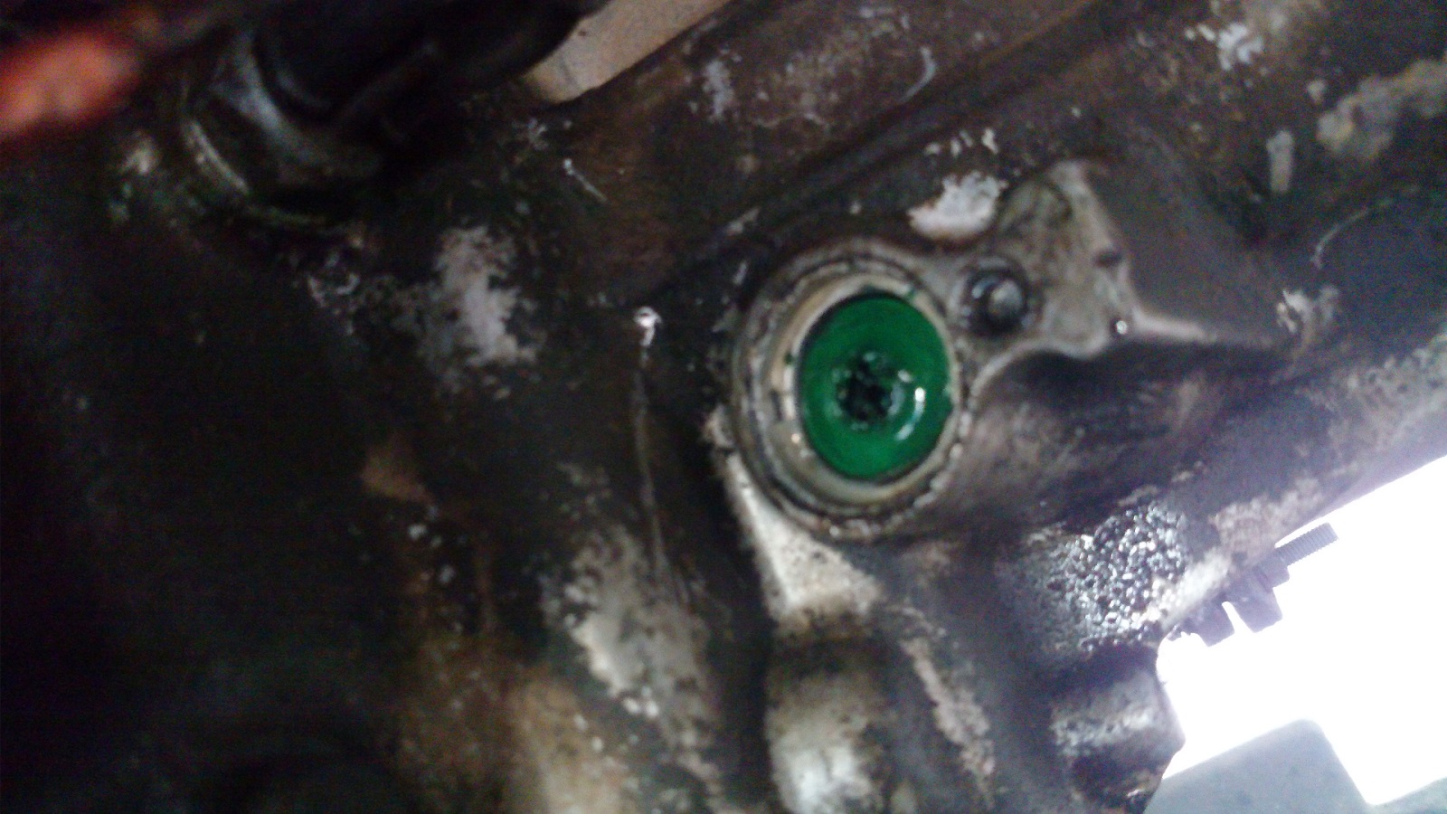

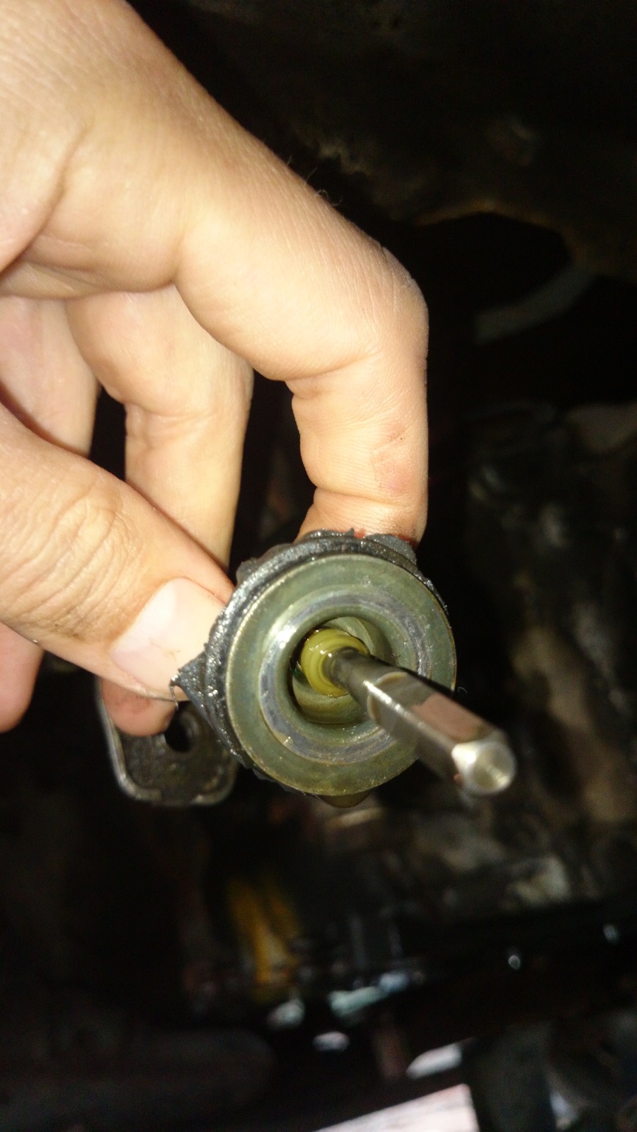

Hmm. Ich hab das jetzt mal gerade auseinandergenommen, und zwei Dinge sind mir aufgefallen:
1.) Im Getriebe steckt so ein komischer grüner Stöpsel. Scheinbar verhindert er, dass sofort Getriebeöl rausläuft, wenn man die Tachowelle rauszieht. Jedenfalls kam Öl, als ich den grünen Stöpsel gezogen habe. Aber irgendwie wirkt der nicht original auf mich. Ich hänge Fotos an.
2.) Auf der Welle selbst steckt hinter dem Vierkant eine kleiner weißer Ring, der axial ein wenig Spiel hat. Schiebe ich ihn ganz zurück (also richtung Tacho), steht er an einer Art Hülse, bzw einem Kragen an, der mir fast den Anschein macht, als müsste er dort fest drinsitzen wie ein Simmerring. Ich habe vorsichtig versucht, ihn mit dem Schraubenzieher dort reinzudrücken, aber es wollte nicht ohne Gewalt gelingen, und bevor ich noch was zerstöre und alles noch schlimmer wird, hab ich's lieber gelassen.
Ich habe jetzt die Welle so weit es ging herausgezogen, dann den weißen Ring nach hinten rein geschoben (richtung Tacho) und dann die Welle eingesetzt, damit der Ring, falls er eine dichtende Funktion hat, zumindest an der äußeren Dichtfläche anliegt.
Ich habe versucht, ein Foto von der Sache zu machen.
tachowelle mit weißem Ring
der erwähnte grüne Stöpsel

Beitragvon Torsten alias Jabba » Donnerstag 16. November 2017, 20:34
Das grüne ( je nach achse und übersetzung gibts andersfarbige ) ist das ritzrl.
Sirhe hier
http://www.lt-forum.de/dokuwiki/doku.ph ... chowelle&s[]=tachowelle
Torsten alias Jabba

Beitragvon Motorschaf » Donnerstag 16. November 2017, 21:38
Jabba hat geschrieben:Das grüne ( je nach achse und übersetzung gibts andersfarbige ) ist das ritzrl.
Sirhe hier
Ah. Danke. Sollte denn überhaupt über diese Stelle hinaus noch Öl rumschwirren, oder liegt der Fehler schon darin, dass überhaupt Öl nach außerhalb vom Ritzel gelangt?
Nach manchen Beschreibungen ist es ja so, dass nur durch unnormalen Überdruck im Getriebe überhaupt Öl die Tachowelle hoch kann. Die Entlüftung hat aber meins wie gesagt nicht.

Beitragvon Motorschaf » Freitag 24. November 2017, 23:34
Ja, nur habe ich andernorts gelesen, dass es getriebeseitig keine Dichtung in dem Sinne gibt, und gesehen hab ich auch nichts, und konkret weiß ja scheinbar auch sonst niemand hier, ob es dort eine Dichtung gibt oder geben sollte.
Ich hab ja extra die Fotos gepostet davon, wie es aussieht, wenn ich die Welle abstecke.
Jetzt weiß ich also auch nicht so genau... Aber wie gesagt, ich bring die Kiste Dienstag mal zur Werkstatt, in der Hoffnung, dass der Mechaniker da entweder doch eine verstopfte Belüftung irgendwo findet oder vielleicht das Prinzip hinter der Konstruktion des Tachantriebs kennt und den Fehler entdeckt.
Bei dem anderen User war es so, dass die Dichtung, die die Tachowelle nach AUßEN hin abdichtet, bei seiner Zubehörwelleein falsches Maß hatte. Dadurch hat zwar die Dichtung nach außen hin dicht gehalten, aber die Welle steckte nicht ganz im Ritzel drin, und dadurch konnte das Ritzel etwas wandern und dabei Öl rauslassen, das dann auf dauer die Welle hoch kroch.
Hier die Beschreibung im anderen Thread:
Schuld daran ist die Dichtung (die mit ca. 30 mm Durchmesser) unter dem Befestigungsblech. Diese Dichtung hat einen kleinen Absatz, dieser ist um ca. 1,4 mm kleiner als bei der originalen Welle. Diese 1,4 mm sind dafür verantwortlich, dass die lose Kunststoffwelle im Getriebe etwas axial hin und her wandern kann (eben diese 1,4 mm) und vom Gleitlagerschmierfilm immer etwas auf "die andere Seite mit dem Innenvierkant" wo die Tachowelle eingesteckt gepumpt wird. Es dauert lange, aber 1400 km haben gereicht um genügend Öl auf diese Seite zu "pumpen" damit das Öl oben beim Tacho raus kommt.
Es könnte ja, wenn es wirklich eine undichte Dichtung wäre, auch nur ein Wellendichtring sein, der verhindert, dass Öl in die Welle hinein gerät.

Beitragvon Motorschaf » Donnerstag 30. November 2017, 12:54
Also, es gibt Neuigkeiten:
Mein grünes Ritzel hat eine Beschädigung am "Kragen", die vermutlich für das austretende Öl verantwortlich ist.
Das Blöde ist nun, dass das grüne Ritzel wohl nirgends mehr zu bekommen ist. Hat jemand eine Idee, wie man da Abhilfe schaffen könnte?
Fürs Erste werde ich die Tachowelle unten einfach mal abstecken und von der Werkstatt einen Verschluss improvisieren lassen. Dann kann ich wenigstens fahren, ohne Getriebeöl zu verlieren.

Beitragvon Motorschaf » Dienstag 26. Dezember 2017, 16:27
Tomturbo1958 hat geschrieben:Servus!
Ich habe letztens eines bei VW bestellt, hat länger gedauert und war nicht ganz billig. Ich werde nachsehen welche Farbe mein altes Ritzel hat!?
Thomas
Hi Thomas,
bist du zufällig dazu gekommen?
Ich habe inzwischen mein grünes Ritzel ausgebaut und mir von der Werkstatt einen Deckel machen lassen, der jetzt fürs Erste die Öffnung im Getriebe verschließt, wo eigentlich die Tachowelle rein gehört. Jetzt hab ich zwar keinen Kilometerzähler und nix mehr, aber wenigstens verlier ich auch nicht ein Schnapsglas voll Getriebeöl am Tag.
Das Ritzel ist allerdings nur dort beschädigt, wo die Tachowelle reingesteckt wird. Also die Öffnung ist quasi etwas ausgefranst. Ob das überhaupt die Ursache für den Ölaustritt sein kann?
Motorschaf
