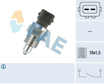

Beitragvon Zaphodbeeblerock » Samstag 20. Januar 2018, 13:00
So ... nun soll der Schalter endlich rein.
Es ist eine neue Frage aufgetaucht:
Muss da irgendein Dichtring mit ran? Beim SAchalter war keiner bei ...
Das wäre mein Schalter
