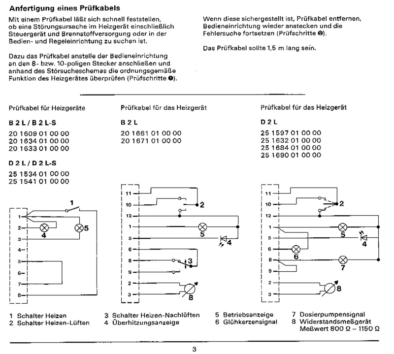

Ich and einer Stelle würde zunächst mit einem Prüfkabel die grundsätzliche Funktion der Heizung prüfen.
Wenn die Heizung damit läuft kannst du den Fehler auf das Thermostat etc einschränken.
Hier mal ein Bild wie das Kabel für die D2L aussehen sollte, wird einfach statt des Reglers an den Stecker angeschlossen:
Bildschirmfoto 2017-09-10 um 18.23.21.jpg (235.1 KiB) 24352-mal betrachtet
Wenn du Schaltpläne brauchst, PM :)
Viel Erfolg,
Fabi

Ja genau das ist die Zeichnung auf die ich mich bezogen habe. Leider verstehe ich nicht wie ich das Prüfkabel anfertigen soll...
Brauche ich ein Kabel und Überbrücke quasi die einzelnen Klemmen oder wie funktioniert das? Auf dem Gebiet der Elektrik habe ich leider nur absolute Grundkenntnisse :cry:
Re: Standheizung Eberspächer D2L läuft nicht
BeitragVerfasst: Sonntag 10. September 2017, 22:09
von fabs0
Hallo Haengematte,
ist schon etwas her, ich habe das damals bei meinem T3 mit B2L (also Benzinheizung) angewendet.
Im Endeffekt "ersetzt" du mit dem Kabel den Regler und simulierst "Heizung an, volle Leistung".
Ich hatte den 8 poligen Stecker, welcher die Heizung mit dem Regler verbindet, darum kann ich nur davon sprechen.
Sieht aber so aus, als hättest du den selben.
Ich hatte einfach mit zwei Kabelstücken jeweils Pin 5-7 und Pin 1-8 am Stecker verbunden.
Die beiden anderen Verbindungen (4 und 5 in der Zeichnung) brauchst du nicht, da könntest du dir noch Betriebslämpchen mit einbauen.
Wenn du die zwei Verbindungen gesetzt hast sollte erst die Pumpe tickern und dann die Heizung auf voller Leistung anspringen.
Tut sie das nicht, liegt der Fehler an der Heizung und nicht an dem Regler/Thermostat.
edit: In dem Steuergerät ist eine Sicherung, die auch mal vorsichtshalber prüfen.
Ich hätte auch noch ein Steuergerät übrig, falls Interesse besteht :)
Fabian

Ok, nochmal zum Verständnis plane ich jetzt Pin 5 mit 6 und 7 zu verbinden und mit dem zweiten Kabel Pin 1, 2, 3,4,5,6,7 und 8 ebenfalls zu verbinden...was ich nicht verstehe ist wieso 5-7 nochmal verbunden werden wenn sie es doch eigentlich durch die große Brücke eh schon sind oder soll es heißen dass ich Pin 5-7 verbinde und mit einem zweiten Kabel dann Pin 1,2,3,4 und 8? :oops:

Hi,
ganz einfach:
- Kabel 1: Pin 5 mit Pin 7 verbinden
- Kabel 2: Pin 1 mit Pin 8 verbinden
fabs0 hat geschrieben:Ich hatte einfach mit zwei Kabelstücken jeweils Pin 5-7 und Pin 1-8 am Stecker verbunden.
Das war vielleicht etwas missverständlich geschrieben, sorry ;)
Viel Erfolg,
Fabian

wie in der Anleitung steht "Das Prüfkabel anstelle der Bedieneinrichtung an den 8-poligen Stecker anschließen."
Du musst natürlich das Bedienteil abstecken und die Kabel kommen an den Stecker (Auf deinem zweiten Bild) Richtung Heizung, nicht vom Bedienteil!
Nochmal: Die zwei Kabel ersetzten das Bedienteil.
Du musst nichts mehr einschalten oder verdrehen, die Kabel sorgen für Heizung an, Heizung volle Pulle.
Fabian

Wir reden über den Stecker aus der Heizung kommt und mit 1 bis 8 beschriftet ist ja? :oops:
wenn ich hier Pin 1 mit 8 mit einem Kabel und Pin 5 mit 7 mit einem Kabel Verbinde tut sich aber leider absolut gar nichts, kein Lüfter, kein Klackern, kein Spannungsabfall.. :?:
BeitragVerfasst: Montag 11. September 2017, 14:28
von fabs0
Richtig, also einfach alles am Steuergerät anschließen.
Dann solltest du noch den 8-poligen Stecker übrig haben, hier dann in Richtung Steuergerät die Kabel ansetzen.
Das sollte schon funktionieren...
