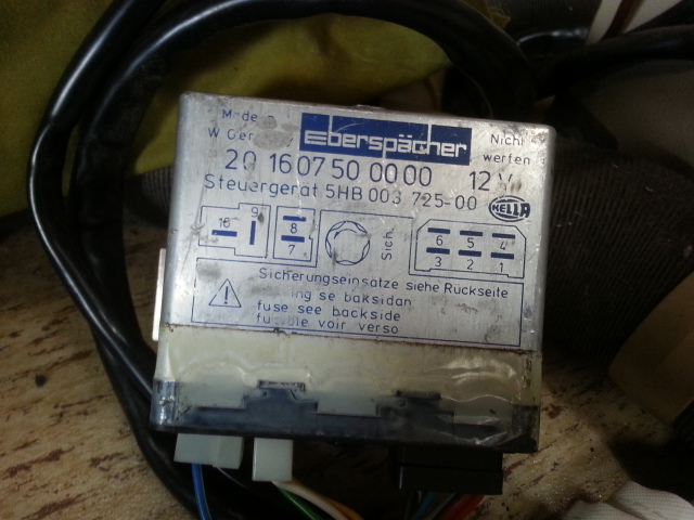

Hallo, ich melde mich mal zurück mit ein paar neuen Infos. Es ist die Standheizung D2L in der Ausführung 25153401 verbaut. Das Steuergerät ist Ausführung 20 160750 00 00. Laut PDF eigebtlich für Benziner? ! Aber von der Machart passt es wieder zum D2L.
Naja, ich habe die Kontakte für Glühkerzensignal Klemme 6, Dosierpumpensignal Klamme 7 durchgemessen und bei aktiviere des Heizvorgangs liegen hier etwa 0.17 V an..sobald ich die Heizung unter den Aktivierungspunkt drehe liegt hier wieder 0.0 an und der Lüfter startet wieder normal.
Ich habe im Anhang mal ein Bild vom Steuergerät.
Ich kann mir nicht erklären wieso der Heizvorgang nicht startet obwohl die Batteriespannung definitiv mehr als ausreichend ist. Die 0.17V kann ich mir auch nicht erklären, muss das so wenig sein?
Ich beziehe mich in der PDF auf Seite 3 und Seite 13 für meine Ausführung.
PS: an der Dieselpumpe liegen beim geplanten Heizvorgang an Grün und an Gelb jeweils 13.5V an. Trotzdem hört man kein klacken...wenn ich die pumpe direkt an die Batterie hänge klackert es jedoch.
Ich hoffe mir kann jemand helfen, langsam bin ich ratlos...

Hallo Hängematte,
vielleicht hat ja dein Steuergerät einen Schuss weg? (Sieht auch irgendwie so aus, als ob das schonmal geöffnet wurde bei dir)
Das übernimmt normalerweise das Pulsen der Pumpe.
Falsch anschließen kann man das ja fast nicht ;)
Ich hätte hier noch ein Steuergerät 201607500000 liegen, das brauche ich nicht mehr.
Ging vor nem halben Jahr noch einwandfrei.
Bei Interesse schicke mir doch eine PM.
Fabian

Beitragvon Haengematte » Donnerstag 21. September 2017, 12:49
leider besteht das Problem weiterhin. Das neue Steuergerät hat leider den Fehler nicht behoben.
was mir immer wieder auffällt ist dass ich zwischen 1 und 8 die 13.5 V Messe und zwischen 5 und 7 aber nur 3.2 V.
muss das so sein oder deutet das auf irgendwas hin?
Wenn ich den Temeraturregler überbrücke tut sich leider gar nichts..
