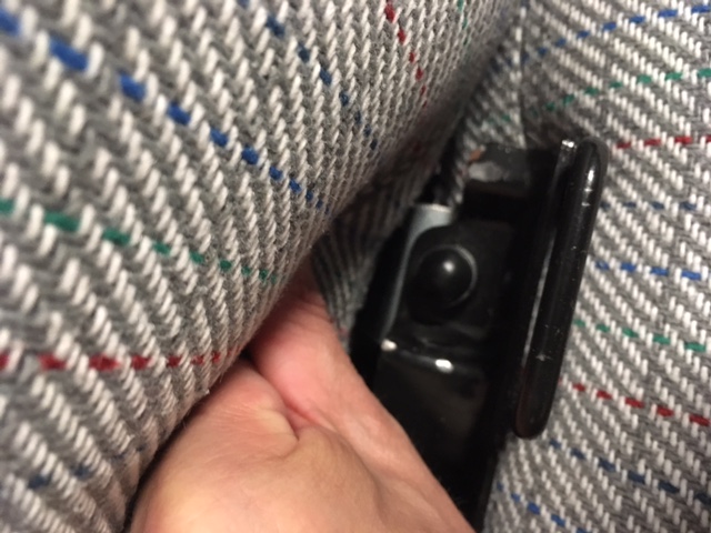

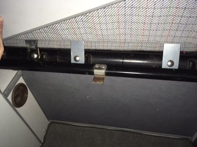

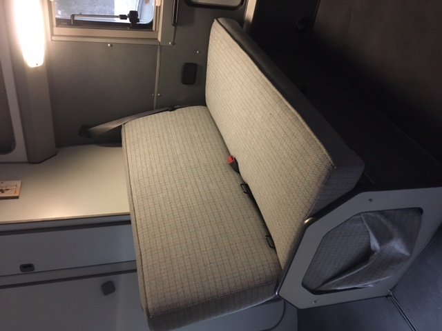

Hallo, fahre in meinem Florida auf einer der hinteren Sitzbänke einen 3 Punkt Gurt (Frau) und daneben einen Isofix (Kind). Der Isofix war recht einfach. Den güstigsten Isofix Nachrüst Bügel gekauft (glaube für Ford und bei ebay 15 Euro) und den adapiert.

Hallo, habe die originalen Befestigungspunkte des Isofix Halters genommen und dort 2 massive Brechstreifen angeschraubt. Diese dann passend gebogen und somit neue Befestigungspunkte in der für mich passenden Position geschaffen.
