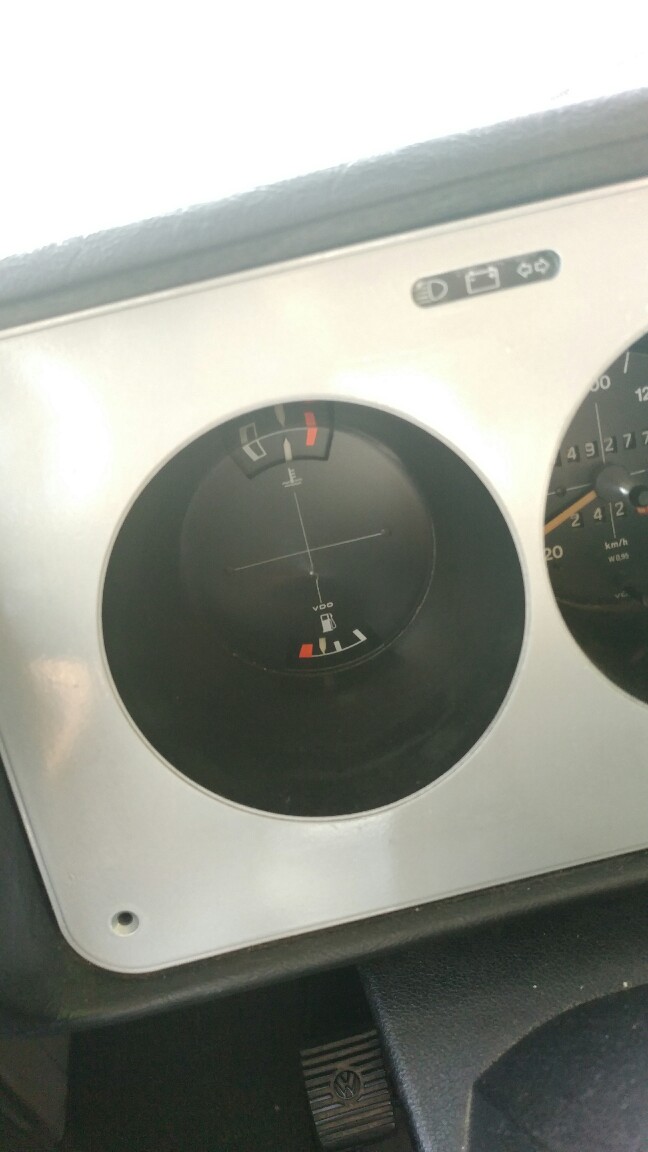

Also heute habe ich ihn nochmal 20km bewegt bei 22grad hier. Komischer weiße ist er heute nur bis kurz über die Mitte gegangen habe ihn 2km steile Serpentinen hoch 'gejagt' nichts die Temperatur blieb so (foto) bin dann oben rechts in ne Einmündung gefahren und habe den Kühler abgetastet der ist überall gleich Warm ob oben oder unten rechts oder links...
Als ich die Serpentinen runter bin habe ich ihn rollen lassen da ist die Temperatur sogar unter die Mitte gefallen.. Auch die Tankanzeige zeigt heute glaube ich nen realistischen Wert an.. Habe den Spannungskonstanter noch nicht gemessen. Aber wenn ich das tuh kann ich den auch direkt oben am Ausgang messen musste ja dann da auch 10Volt rauskommen..?
