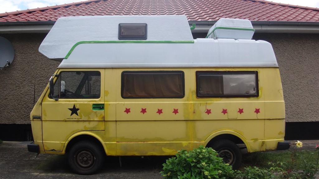

Bald hat mein kleiner Gelber (hoffentlich) HU, aber dann geht es erst richtig los. Das Auto will von Rost befreit werden!
Was ich bisher weiß (ist wenig):
- Hilfe finde ich Wiki, z.B. hier: http://www.lt-forum.de/dokuwiki/doku.ph ... rtips:rost
- Rost nicht mit einer Stahlbürste, sondern mit Sandpapier oder einem Sandstrahler entfernen
Was ich mich gerade frage:
- Welche Teile muss ich am Auto entfernen, um es zu entrosten? Wahrscheinlich ja (alle?!) Fenster. Dann muss ich wohl auch die Dichtungen komplett austauschen?
- Es macht wohl Sinn, das ganze Auto anschließend neu zu lackieren?
Es folgen ein paar Eindrücke von offensichtlichen Problemstellen:
Problemstelle: ganzes Auto :-)

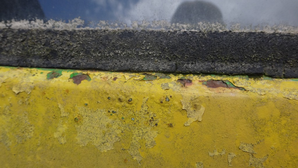

Rost an der Karosserie
Rost am Fenster
Rost an der Stoßstange

also ich will ja nicht lästern, aber es gibt recht viele LT zu kaufen, warum muss es denn ausgerechnet einer in einem solchen Zustand sein ???
Ich bin wahrlich jemand, der für Erhalt unserer alten Schätzchen ist, aber was nutzt ein WoMo, an dem man erst mal " jahrelang " schweissen muss, bevor es wieder einsatzfähig ist. Bei jbk. ist das was anderes, der hat angefangen, und dann wurde es immer mehr, und er hat sich " tapfer " durchgebissen !!! :doppel_top:
Aber dieses Projekt würde ich erst garnicht anfangen, und es ist auch abzusehen, dass der LT in absehbarer Zeit keine HU besteht.
Die Konstruktion mit dem Dach ist ja ganz eigenwillig, und lässt sich sicher auf einen anderen LT transferieren.
@ Kanopi...ich weiss nicht ob Du so versiert bist mit Karosseriearbeiten wie jbk. ...Du wirst wenn Du die Spachtelmasse z.B. entfernst, sicher auf völlig durchgefaulte Bleche stossen, so wie das aussieht...und wenn Du viel machen lassen musst, wird das ein echtes " Euro-Grab "...nix für ungut, ich weiss als Karosseriebauer, wovon ich spreche.

Man kann das Auto auch durchaus in der "Salamischeibentaktik" Stückchen für Stückchen durchsanieren, es ist halt die Frage, ob man sich den Aufwand machen will. Eine andere Frage ist, wie perfekt das Ergebnis dann werden soll. Wenn du jetzt Hu bekommen kannst in dem Zustand, dann mach sie. Die folgenden 2 Jahre sind dann zumindest dein.
Ich weiß nur, dass ich hier im Raum Frankfurt/Main mit so einer Heckstoßstange garnicht erst vorfahren brauche, von wegen "scharfe Kanten". Allerdings ist die mit der Hydraulikpresse in der DIY-Werkstatt auch schnell wieder in Form, ist ja Blech. Die Halter am besten auch gleich abbauen, richten und neu lacken.
kanopi hat geschrieben:Noch ne kleine Frage am Rande: die Gummidichtungen z.B. an den Hinterlichtern - womit ersetzt man die?
Die Rückleuchten sind beim LT baugleich mit denen des wesentlich beliebteren T2. Aus den ganzen "Bullishops" sollten sich daher Ersatzteile finden lassen. Ansonsten kann man eine Gummi-Rundschnur 4mm nehmen. Maße stehen im WIKI (wo sonst?) unter http://www.lt-forum.de/dokuwiki/doku.php?id=start:wichtige_daten:lampen_aussen:blinker_front und http://www.lt-forum.de/dokuwiki/doku.php?id=start:wichtige_daten:lampen_aussen:rueckleuchten_kastenwagen.
Undichtigkeit an den Rückleuchten dürfte zB. rechts oberhalb der "zerknaddelten Stoßstange" für Rost an der Kante gesorgt haben, da ist nämlich innen ein Blech, worauf sich das eindringende Wasser sammelt und nicht über den Rand der Gummitülle der Kabel völlig ablaufen kann. Irgend ein Daniel Düsentrieb hat dann unterhalb des Rücklichts wohl mit Kreppband (!!!) geflickt und das dann einfach überstrichen.
Auf der Fahrerseite hinter dem vorderen Fenster ist sicher mal eine Kücheneinrichtung gewesen. Dahinter, wo man von außen die lange, horizontale Roststelle sieht, hat sich Kondenswasser gebildet und ist unten an der Kante zum Boden stehengeblieben, da wird das äußere Bodenblech vermutlich auch durch oder zumindest stark angegriffen sein.
Das kann man (nach der HU!!!!) mal mit einem langen Schraubendreher von unten testen, indem man in die Blechtasche geht und da mal nach oben stochert. Könnte sein, dass da erst mal "solider" Unterbodenschutz kommt und dann ein Loch. So Stellen wird es da noch viele geben...
