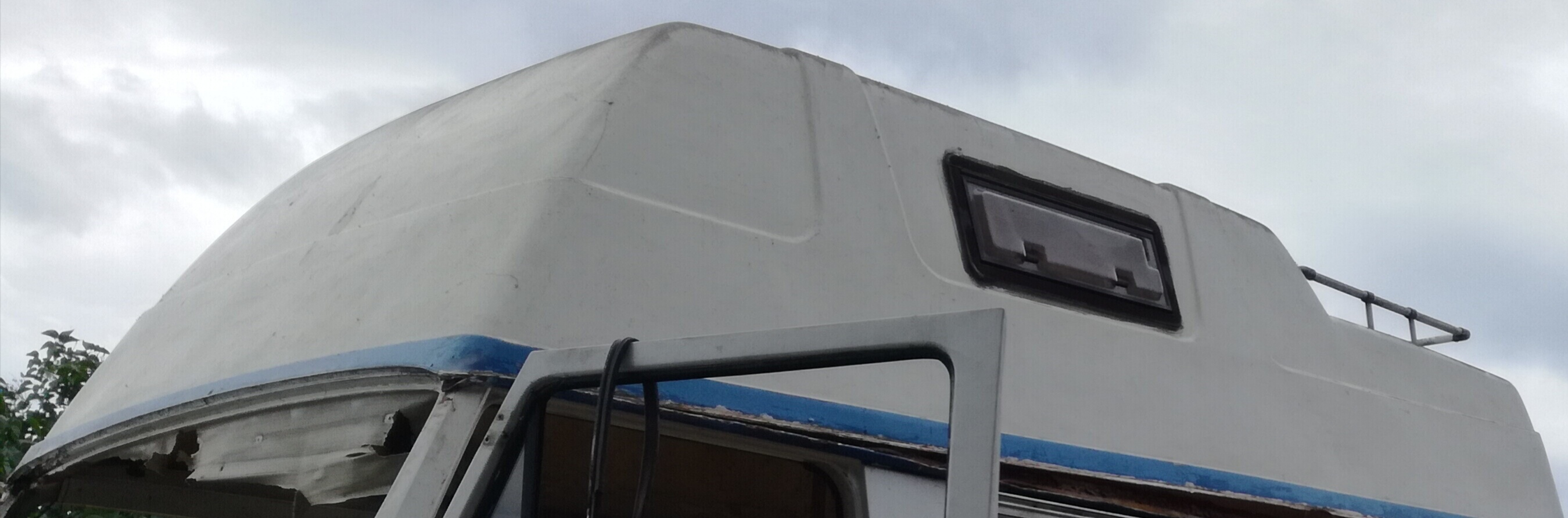

Ps:...wenn Du allerdings damit meinst, das Dach sieht so aus wie beim Florida, dann ist es aus dem Zubehör..d.h. Hersteller feststellen, und den kontaktieren, falls es den noch gibt. Stell doch mal Bild ein vom Dach ein...vielleicht kann ich Dir dann weiterhelfen...ich hatte mal eine WoMo-Firma, und habe noch so einiges an Gutachten aus der damaligen Zeit..

Vielen Dank für die Aufschlussreiche Antwort. Ich hab mit westfalia gesprochen und eine ähnliche Info erhalten. Den Hersteller des Daches versuche ich morgen herauszufinden.
Anbei ein Foto zur Klärung.

von vorne sieht mein Hochdach ähnlich aus, das ist von der Firma Nordlicht, die scheint es aber schon ziemlich lange nicht mehr zu geben. http://www.lt-forum.de/forum/messages/5059.htm

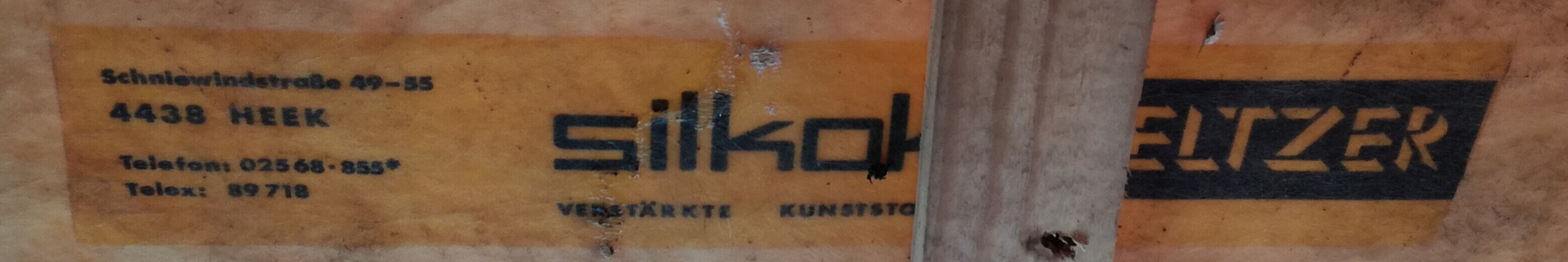

Das Dach kommt aus Heek, anbei ein Foto
