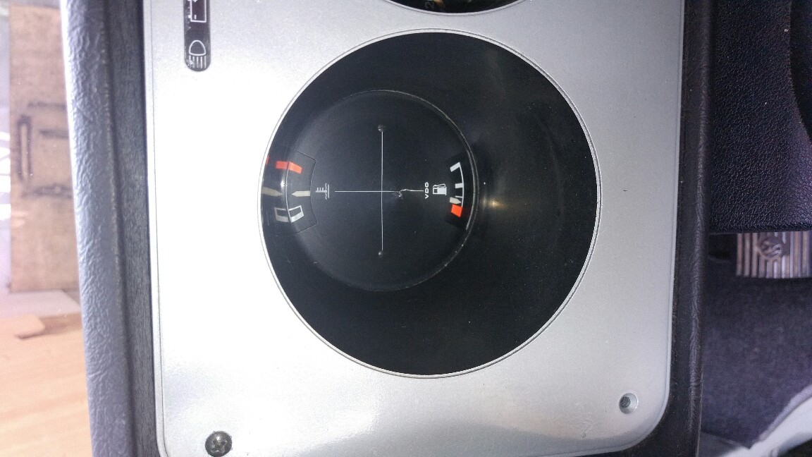

Ich habe einige Issues: Motor überhitzt, wenn ich den Berg hochfahre und die Temperaturanzeige, der glaube ich einfach nicht: Sie steigt sehr schnell, obwohl ein zusätzlicher Fühler für Öltemperatur ziemlich konstant bei 80˚ bleibt. Den Wasserschlauch konnte ich mit der Hand festgreifen für ca. 4 Sekunden bevor es zu doll wehtat.
Eben habe ich einen alten Kühler überholen und einbauen lassen und das geht schon ein bisschen besser, aber immer noch heiß...
Nun bevor ich weitere Schritte mache(außer vielleicht Thermostat sicherheitshalber wechseln, das habe ich allerdings vor einem Jahr und 10kkm schon gewechselt...), möchte ich eine neue und zuverlässige Temperaturanzeige einbauen. Die existierende möchte ich, wenn es geht unberührt lassen.
Bisher habe ich 2 Optionen gesehen: Ein fühler am schlauch beim Ausgleichbehälter einbauen, oder am Zylinderkopf. Hat jemand damit schon gute Erfahrung gemacht und kann mir sagen was er vorzieht?

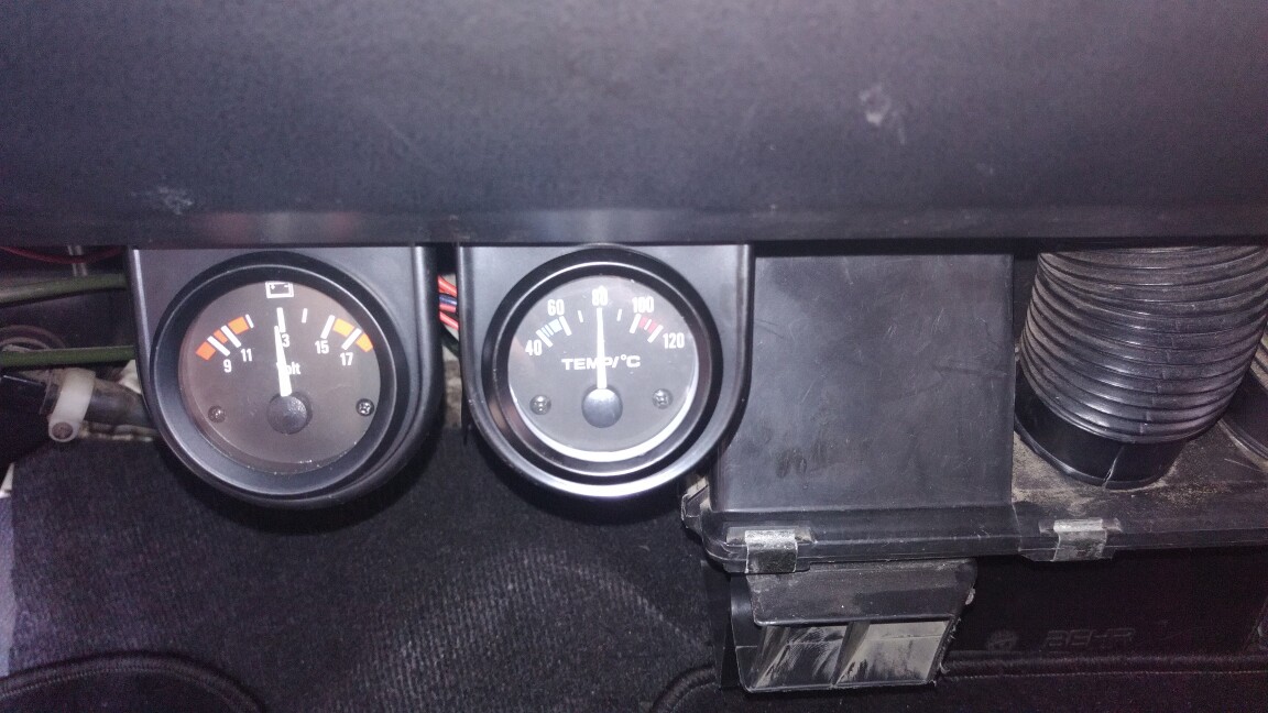

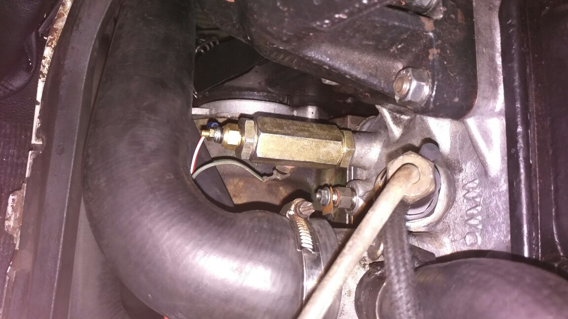

Ich habe mir beim DV den Fühler von der Glühung genommen und für die habe ich einen neuen mit Aluwinkel zur Vakuumpumpe geschraubt, das funktioniert vorzüglich! Mit einem original VDO Instrument.
Mit intakter Luftführug (Gummibalg und Kunststoffring) gibt es kein Überhitzen! Der Visco ist auch ein Hit! Der Öl/Luft Kühler bringt das Temperaturniveau nochmals etwas runter!

Das ist sicher eine bessere Lösung als mit dem von Amit vorgeschlagenen T-Stück, das eigentlich für den Ölkreislauf und dort für Druckgeber vorgesehen ist. Warum? Ein Temperaturfühler muss direkt im fließenden Medium stecken, wenn er ganz richtig anzeigen soll. Bei einem Druckfühler ist es egal, da kann man auch noch 2m Rohrleitung dazwischen schalten oder eben ein T-Stück, in dem das zu messende Medium nicht fließt, sondern nur steht. Für die Vorglühanlage kommt es nicht so drauf an. Auf die Idee mit dem Aluwinkel bin ich noch garnicht gekommen, ich würde diesen allerdings weiter vorne mit an die Kranöse schrauben, diese muss man sicher nie demontieren, wenn nicht der ganze Kopf Schrott ist. Bei der Vakuumpumpe muss man schon eher mal ran.
Beim DV würde ich überlegen, einen zusätzlichen Temperaturfühler in ein ACL-Wasserrohr einzubauen, falls die vorhandene Elektrik nicht geändert werden soll.
Beim ACL umgekehrt den immer noch vorhandenen Gewindeanschluss vor der ersten Glühkerze, der hier nicht mehr genutzt, sondern mit einem Blinddeckel verschlossen ist.

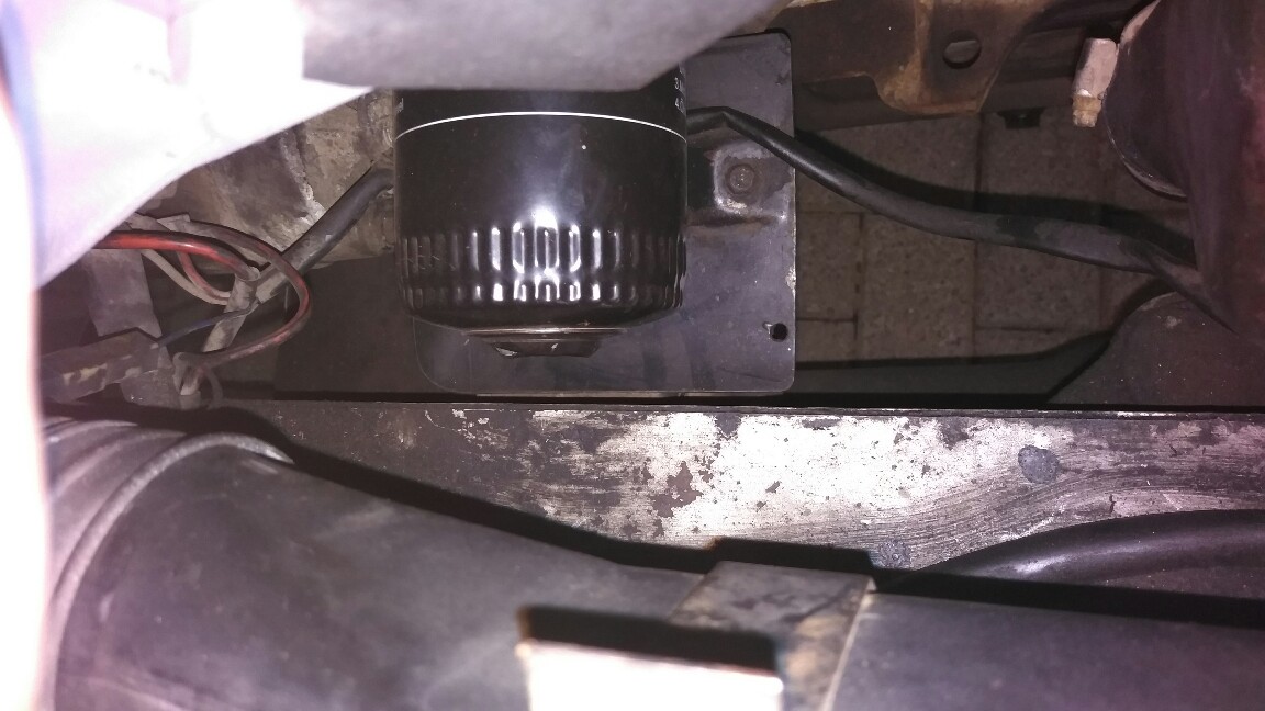

Okay das teil Kostet um die 30€ aber wie in den Wasserkreislauf integrieren? Wenn dann in den kleinen Kreislauf Tom wie hast du ihn angeschlossen?
BILDER UND ANLEITUNG :grin:
Aber ich glaube an den CP bekomme ich das nicht verbaut ich hab vom Ölfiltter zum Rahmen nicht mehr viel Platz wir breit ist der Wärme tauscher?

Das System funktioniert sehr befriedigend, ich fahre mit 82 Gad, bei 0,5 bis 06 Bar Ladedruck, mit 95 bis 105 Kmh (je nach Witterung und Beladung). Bei einer längeren etwas stärkeren Steigung kommt bei ca 89 Grad und 0,7 Bar der Visco und kühlt wieder auf 82 runter. Bei extremen Steigungen geht es maximal auf 95 Grad.
Alles gemessen mit dem oben beschriebenen analogen VDO Rundinstrument, deshalb bitte meine Temperaturangaben nicht ganz so genau zu nehmen!
Jedenfalls setzt der Ölkühler die Schaltschwelle vom Visco etwas hinauf und ich kann lange strecken fahren ohne das der Visco einschaltet.
Vollgas verbrauche ich 17 Liter, bei moderater Fahrweise komme ich mit 14,5 Liter aus. Wobei moderat auch ein Hunderter sein kann!
Bei der letzten Deutschlandquerung ist mir ein Gedanke gekommen! Wie könnte ein Tempomat aussehen, welcher vom Ladedruck gesteuert wird? Könnte ich den Ladedruck auf 0,5 bis 0,6 Bar fixieren, würde der LT mit 85 bis 105 Kmh dahinrollen, würde traumhafte Verbrauchswerte erzielen und den nachfolgenden Verkehr zur Verzweiflung bringen!? Eine Druckdose/Aktuator welche vom Ladedruck gesteuert wird...............
Fotos vom Ölkühler werde ich bei Gelegenheit liefern! Jedenfalls bin ich mit den Schläuchen parallel und nahe zur Schwingachse (Längsachse) nach vorne und in einer sanften Doppelschleife rechts am Wasserkühler vorbei zum Querträger gegangen. Den Kühler habe ich in Gummi gelagert und unter dem Querträger in den Luftstrom gesetzt. Das ist sich mit den mitgelieferten Schläuchen super ausgegangen!
Wenn es jemanden interessiert dann schicke ich eine Rechnungskopie der benötigten Teile!

So ich habe gestern und heute ein bisschen gefrimmelt...
Das ist jetzt meine Lösung der Sache. Die zusatz Temperaturanzeige bleibt zwischen 80 und 90 stehen schwankt immer jeh nach welche Fahrsituation ansteht. Habe auch nochmal bei meinem Ölfilter geschaut da bekomm ich noch nicht mal nen Adapter fur nen Ölkühler zwischen...
Das Anschluss stück ist eigentlich für Öldruck gedacht ich habe es auf 8,8 aufgebohrt und vorne wo das M10x1 ist 5,8... So liegen die beiden Fühler direkt im Wasserkreislauf und nicht wie hinten am Fühler für das Vorglühen auf sackloch im Kopf

Bei den neueren Motoren ist der Ölfilter über einen gewinkelten Adapter angebaut. Der baut am Motor ganz flach, dann geht der Flansch für Filter / weitere Adapter / Ölkühler nach vorne weg. So steht dann der Filter auch vor der Vorderachse raus. Möglich, dass man das dann doch bei dir verbaut bekommt.
