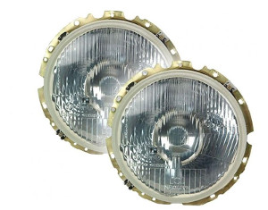

Falls du zur Zeit noch Bilux-Birnen drin hast (die großen Kugeln), beachte, dass man für die normalen H4 andere Reflektoren braucht, weil die Fassung kleiner ist.
Es gibt aber "Upgrade"-H4-Birnen, die in die alten Bilux-Fassungen passen.
Wenn Du noch Bilux Birnen hast würde ich Dir nicht zu den "Upgrade Birnen" raten, denn dann sind Deine Scheinwerferspiegeöl seeehr wahrscheinlich auch nicht mehr die Besten... :grin: :grin:
Re: hochleistungs Birnen im LT
BeitragVerfasst: Mittwoch 21. Juni 2017, 19:53
von Zaphodbeeblerock
und H4 Scheinwerfer gibt es für <15€. Sind die selben für T1/T2/T3/LT, Golf 1/2 usw ...
Hab ich gemacht (Bilux auf H4) und hat sich in meinem Fall definitiv gelohnt.

mit den alten Reflektoren und den Upgrade-Birnen habt ihr wohl Recht, vor allem, wenn die Reflektoren wirklich so wenig kosten. Es wäre nur der schnelle "Hack" für unterwegs. Da zum Wechseln sowieso der Reflektor abgebaut werden muss, ist es sogar nicht mal viel Mehrarbeit (so weit ich weiß, muss man die neuen Reflektoren in die alten Käfige einbauen?) Die Upgrade-Birnen sind zwar auch Halogen H4, haben aber aus Kompatibilitätsgründen die gleiche Wattzahl wie die Bilux (45/40W statt 60/55W, wenn ich mich richtig erinnere), damit ältere Elektriken auf keinen Fall überlastet werden und ältere Reflektoren nicht überhitzen. Schon daher können sie garnicht die Lichtmenge wie moderne H4 bringen.
BeitragVerfasst: Donnerstag 22. Juni 2017, 08:01
von Herbert Kozuschnik
Hi Tiemo,
meinst Du mit "Käfig" den Metalrahmen auf dem die Scheinwerfer mittels Einstellschrauben und Federn montiert sind?
Die sind bei den Scheinwerfern aus dem Zubehörhandel normalerweise sogar dran. So ein Satz (2 Stück)
kostet bei verschiedenen Händlern weniger als 30 €...
Die Scheinwerfer passen auch in eine ganze Reihe nicht VW Produkte. Ich hab z.B. (mit leichten Nacharbeiten am "Käfig") schon mal welche in einen Mini I und einen 02er BMW eingebaut.
Auch Porsche 914, 924 und 944 (selbst der 911 "Flachschnauzer") haben den gleichen Scheinwerfer, - ein echtes "Universalerstzteil". ;-) ;-)
