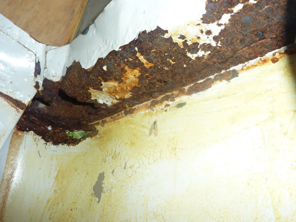

die Wohneinrichtung ist nun so weit draußen, dass ich mehr vom Disaster erkennen kann. Das Fahrzeug ist vor allem hinten links schwer verrostet und wurde in der Vergangenheit nur geflickt und das ohne viel Liebe...

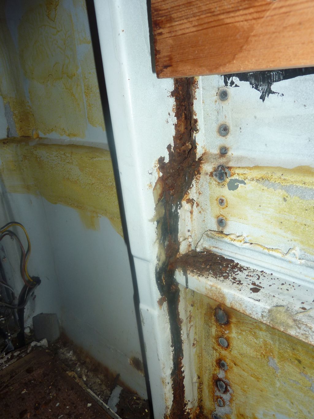

So sieht der Holm hinten links von innen aus:
Foto von Holm links hinten innen

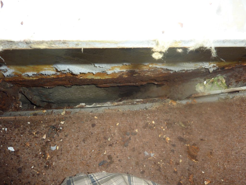

Das Wasser ist wohl über Jahre hinweg in die Bodengruppe gelaufen. Somit sieht der Bereich hinter dem Radkasten links hinten auch schlimm aus.

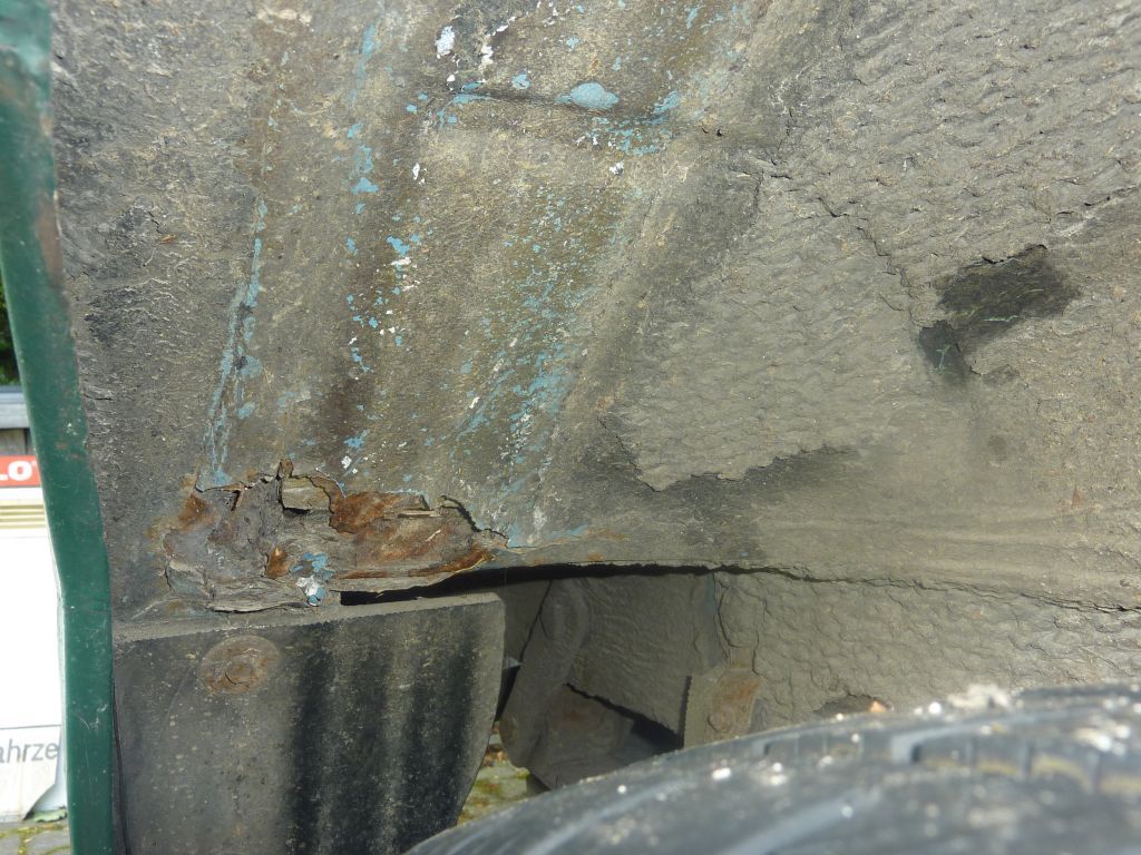

Radkasten rechts vorne

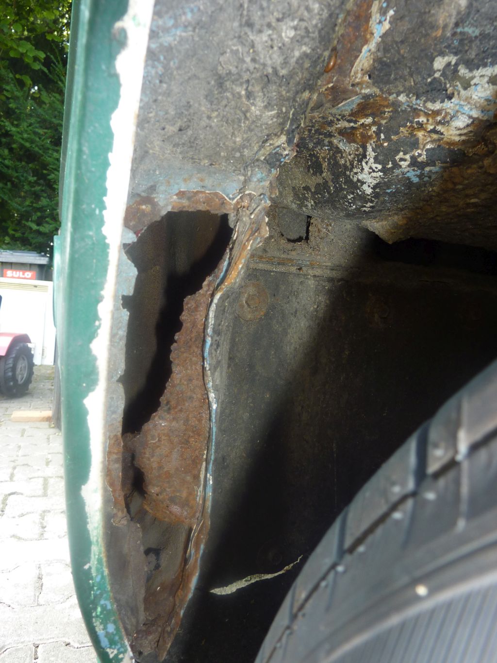

Radkasten hinten rechts
Nach einem Schlachtfahrzeug hab' ich mich schon umgeschaut. Bei uns in der Region leider erfolglos. Pritschen-LT's gäb's einige. Kastenwagen Fehlanzeige...

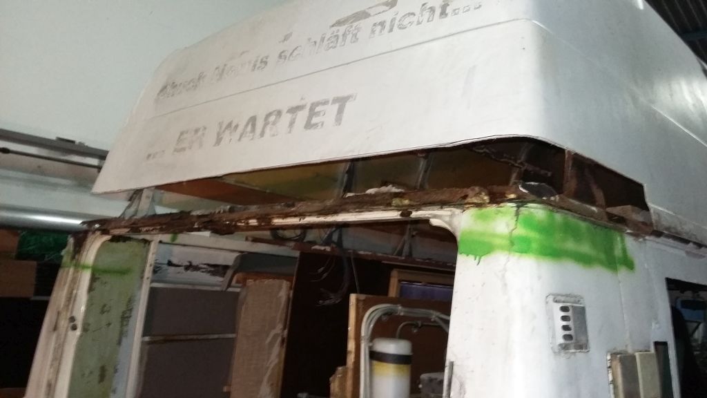

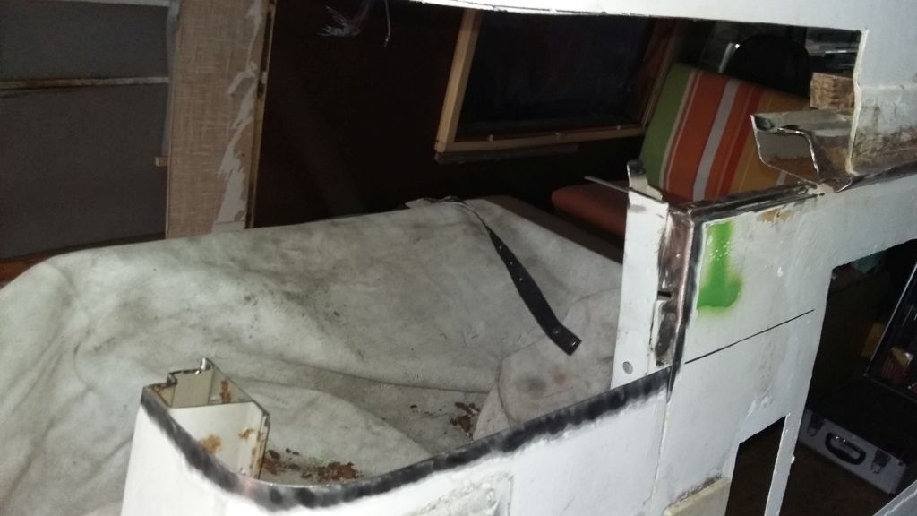

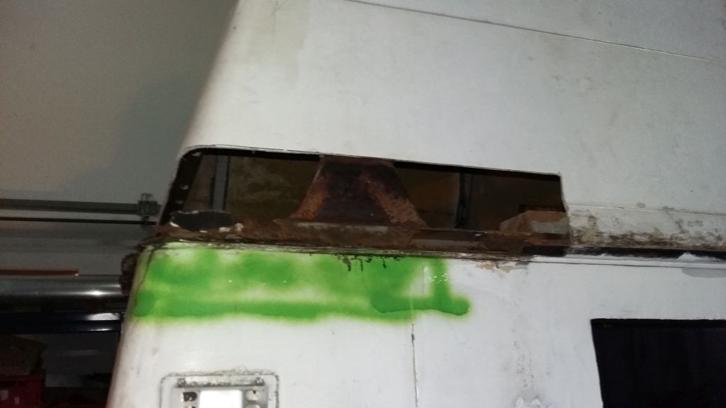

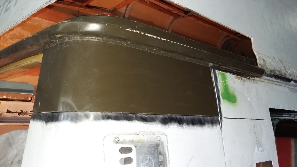

ich hole den alten Beitrag wieder raus, weil ich mitteilen wollte, dass ich bei meiner Baustelle weitergekommen bin.
Libor aus Tschechien war so freundlich und hat mir das benötigte Blech letztes Jahr aus einem Schlacht-LT herausgetrennt und verkauft. Letzte Woche habe ich dann das GFK-Dach herausgetrennt, damit man hier vernünftig einpassen und schweißen kann.
Gestern wars dann soweit. Jetzt hat der LT wieder einen vernünftigen Dachholm!
Matthias
Hochdach zum Schweißen und Einpassen herausgeschnitten
Der alte Dachholm - etwas rostig :-)
Nu isses raus.
Beim Einpassen

Sieht gut aus soweit,aber warum hast du das Dach nicht abgenommen?
Re: Durchrostung Regenrinne/Holm hinten
BeitragVerfasst: Montag 19. Februar 2018, 22:31
von Helber
Hallo Frank,
das Hochdach klebt wie Teufel auf dem LT, auch alle Querträger wurden flächig mit dem HD verklebt und die Latten, an den die Möbel montiert werden, gehen über die Querträger drüber. Die hätte ich dann auch entfernen müssen...
Da war das Ausschneiden des GFK-Teils in dem Bereich, wo geschweisst werden musste, das kleinere Übel. Das kann wieder gut eingeklebt und laminiert werden.
