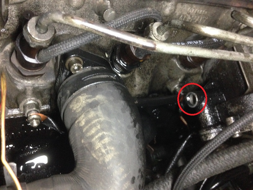

So langsam habe ich den Eindruck, mein LT will mich ärgern... Ich lasse das Thema "Getrieböl" zwangsweise etwas ruhen. Nach dem Einbau des neuen gebrauchten Turboladers habe ich heute noch den Ölstand am Motor kontrolliert und eine kleine Probfahrt gemacht. Erster Eindruck: Alles schick.
Nach ca. 40 km fiel mir auf, dass der Motor im Standgas ein wenig unruhiger wurde. Leistungsseitig war nichts zu spüren. Beim Einfahren in die Halle gab es beim Einkuppeln ein schlagendes Geräusch. Ein Blick unter den Motor: Massiver Ölverlust, vom Motorträger bis zur Ölwanne ist alles nass. Ölstand: Vor der Fahrt: obere Markierung. Nach der Fahrt: mittig zwischen oberer und unterer Markierung.
Also habe ich oben die Haube aufgemacht. Seht selbst:
Aus dem roten Kreis qualmt es raus, alles rundherum ist versifft...
Ich bin für heute ziemlich bedient, zumal ich keine Ahnung habe, was das für ein Teil ist, von wo das Öl nach außen gelangt.
Kann mir jemand weiterhelfen?

Google sei Dank - ich denke, dass es sich um die Vakuumpumpe handelt. Eigentlich gehört an die Stelle mit dem Loch ein Stopfen:
http://www.t4forum.de/wbb3/board19-tech ... pe-undicht
Selbigen habe ich schon gestern unter dem Auto gefunden und mich gewundert, wo der herkommt... :grin:

Beitragvon tiemo » Sonntag 28. Mai 2017, 00:20
Hallo Jörch!
Jörch hat geschrieben:Google sei Dank - ich denke, dass es sich um die Vakuumpumpe handelt. Eigentlich gehört an die Stelle mit dem Loch ein Stopfen:
Ganz genau, da gehört ein Stopfen hin. Der ist mit dem Alu des Pumpengehäuses verstemmt, also den Stopfen eingesetzt und dann den Ring aus Alu drumrum vorsichtig bei im Schraubstock eingespannter Pumpe breit geschlagen.
Bei mir hat der sich auch schon gelockert, ich habe die Umgebung dann sehr gründlich mit Bremsenreiniger gespült und immer wieder mit Druckluft trocken geblasen und am Ende den Stopfen mit Sekundenkleber befestigt anstelle des Breitschlagens. Hält nun schon mehrere Jahre.

Beitragvon Jörch » Sonntag 28. Mai 2017, 09:28
Dann werde ich den Stopfen mal einkleben und berichte, wie es sich weiter entwickelt.

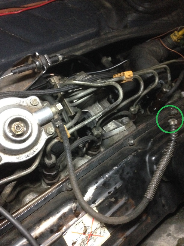

Inzwischen habe ich noch eine weitere Frage. Ich habe einen Schlauch entdeckt, der im Moment im "Nichts" endet. Wo gehört das zweite Ende hin?
Jörch
Beiträge: 33
Registriert: Mittwoch 16. November 2016, 23:29
Fahrzeug: LT 28D 1G
Re: Massiver Ölverlust
Beitragvon tiemo » Sonntag 4. Juni 2017, 00:01
Hallo Jörch!
Das ist der Schlauch für die LDA (ladedruckabhängige Anreicherung). Er sorgt dafür, dass die Einspritzmenge, und damit die Leistung, erhöht wird, wenn der Turbolader genug Luft für mehr Verbrennung fördert.
Er gehört an einen Nippel hinten an der Ansaugbrücke (das große Alurohr mit den Abgängen zu den einzelnen Ansaugkanälen) angesteckt.
Ohne diesen Schlauch fährt der LT wie ein Saugdiesel, es fehlen ca. 25PS.
