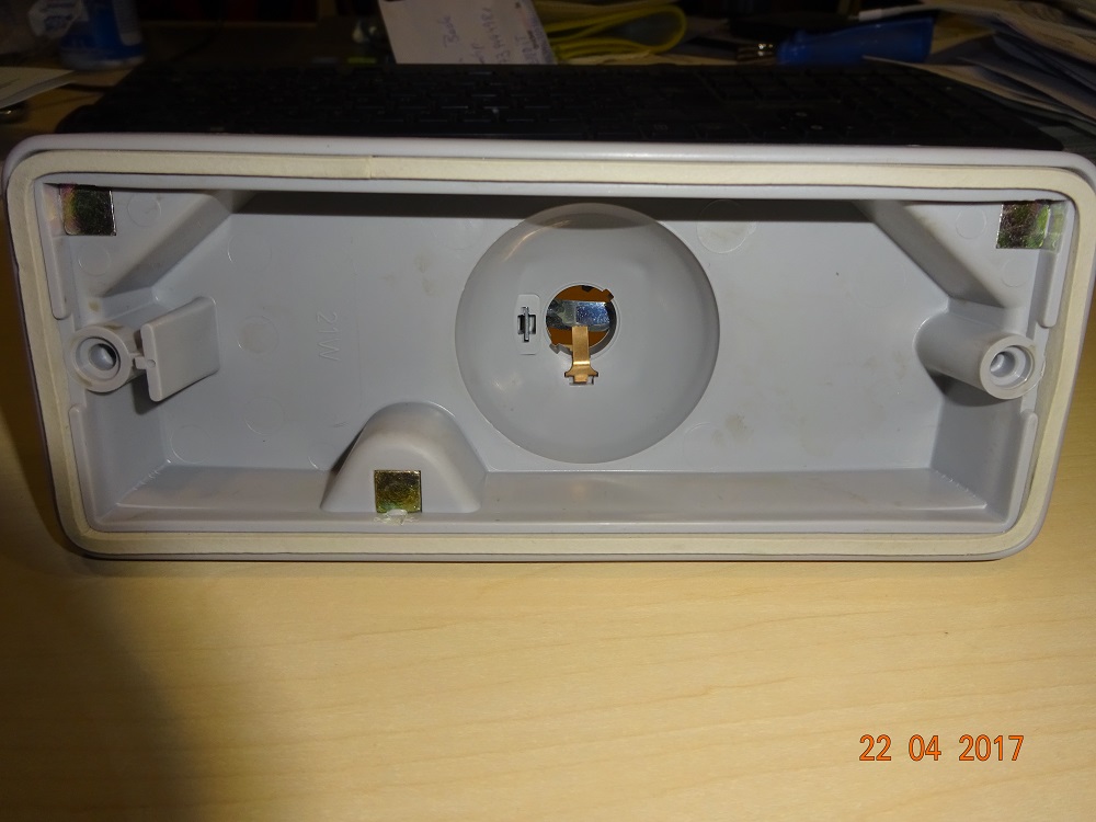

Hier ein Foto von der Rückseite mit Dichtung.
Das Armaturenbrett brauchst Du nicht ausbauen. Den Sicherungskasten lösen und nach vorne klappen dann passt es schon.

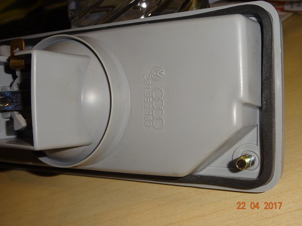

Beitragvon Andreas Hüfner » Samstag 22. April 2017, 23:27
Hallo Axel,
das sollte kein Problem sein. Zwei Schrauben oben und eine unten. Anbei ein Foto von vorne.
Hallo Jens,
warum willst Du dir das antuen? Die Bilder sind aktuell gemacht.
Viele Grüße Andreas

Beitragvon justdoit » Montag 24. April 2017, 07:48
Danke Andreas für das Bild :doppel_top:
Die sind ja sogar sichtbar. Ich dachte die Stehbolzen wären eingegossen. Das macht die Sache natürlich einfach. Warum ich ausbohren will?
