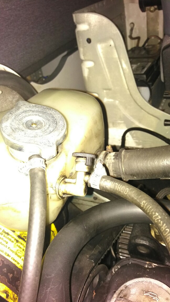

Mal noch ne Frage wozu ist dieses Ventil am Ausgleichsbehälter. Man kann es auf und zu drehen. Ist das zum entlüften? Muss das auf oder zu bleiben?
