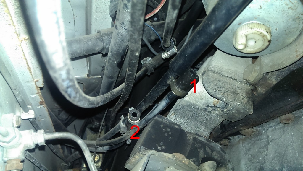

Nun habe ich mich auf die Suche nach der Leckstelle gemacht und dabei zwei Schläuche entdeckt, die am Ende scheinbar offen sind. Einen habe ich runtergebogen (Nr. 1 im Bild), woraufhin mir dort wohl ein kleiner Schluck Diesel entgegenlief.
Das wird nicht so gehören.
Allerdings habe ich noch nicht gefunden, wo der Schlauch hingehen soll oder was da fehlt.
Anbei ein Bild. Die Schläuche sitzen direkt beim Dieselfilter.
Hier im Bild die beiden Schlauchenden
Wo gehen die Schläuche hin bzw. was fehlt dort?

das sieht so aus, als hätte einer der Vorbesitzer den Wasserabscheide vorne links im Radkasten abgeklemmt. Das habe ich auch gemacht, da dieser eine Fehlerquelle ist, wenn das Traibstoffsystem Luft zieht.
Das Abklemmen soll unbedenklich sein, da er bei der hiesigen Dieselqualität wohl obsolet ist.

Genau so ist es, die Schläuche führen ins Radhaus zum Wasserabscheider. Der ist vermutlich noch mit Treibstoff befüllt, daher kommt da ab und zu mal ein Schluck rötliche Flüssigkeit. Ich würde alles entfernen, Schläuche und den Abscheider.
Der Kraftstofffilter hat auch einen Wasserabscheider, daher die im Bild deutlich sichtbare weiße Ablassschraube. Da diese nach EInführung der Motorwanne nicht mehr frei zugänglich war, hat VW den zusätzlichen Abscheider eingeführt. Fehlt dieser, muss das Wasser halt am Filter abgelassen werden.
Dazu Knackfrosch ziehen, Becher unterhalten und die weiße Schraube lösen, ablassen, bis Diesel kommt, alles wieder sanft befestigen.

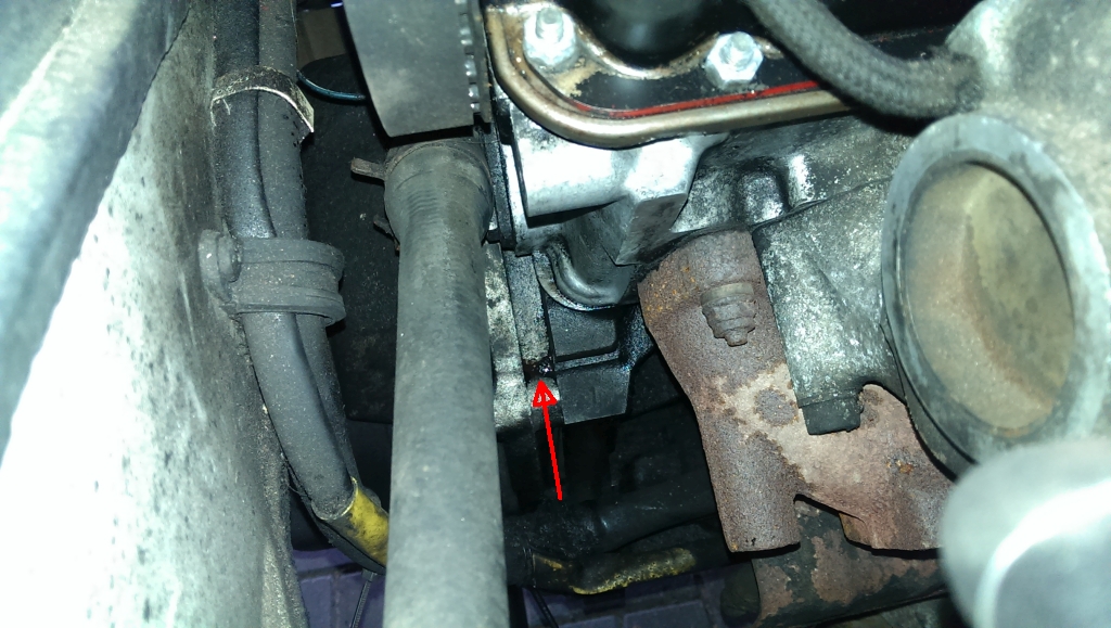

hier nun nochmal Bilder der heutigen Begutachtung:

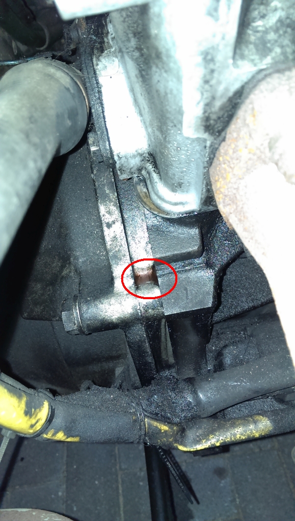

An der Stelle die ich im Bild markiert habe, bildet sicheine kleine Menge Flüssigkeit, gestern und heute jeweils trockengelegt, mal sehen wie es morgen aussieht.

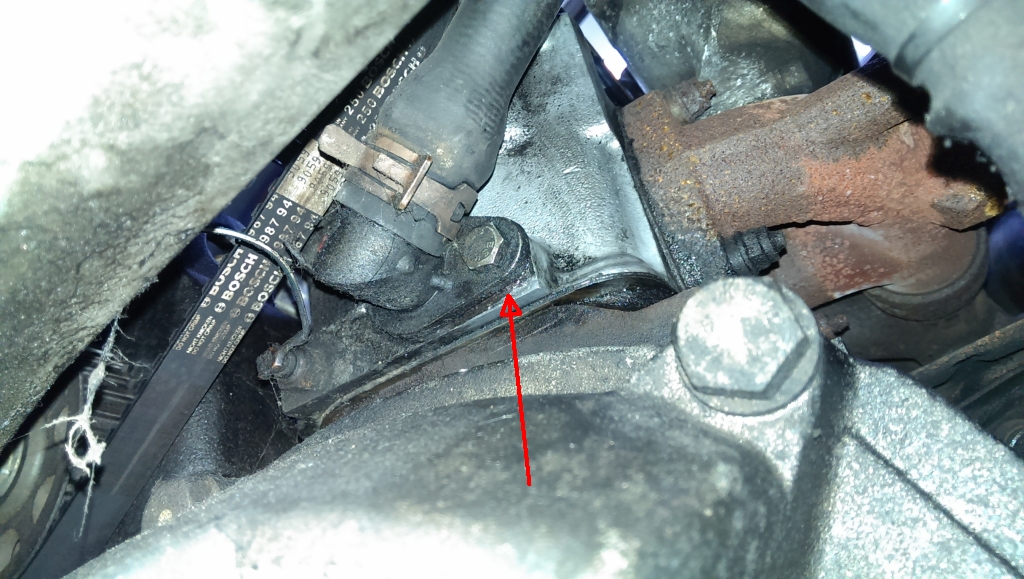

So sieht es am Stutzen von unten aus. Direkt erkennen kann ich so nur einen leicht feuchten Film.
Der Stutzen am ZK links sieht von unten so aus.

Pfuetze_ZK_hinten: Genau das ist die Kante, an der gerne Öl von ganz oben nach ganz unten abläuft. Kann am Einfüllstutzen verschüttet worden sein (dann Neuzustand) oder zB. am Ventildeckel ausgetreten sein (dann schwarz wie die Nacht).
Das nächste Bild Stutzen_ZK_hinten lässt beim Blick auf den Abgaskrümmer vermuten, dass Öl tatsächlich von weiter oben als der ZK-Dichtung her gelaufen kommt. Der Riemen scheint trocken zu sein, also vermutlich also doch Ventildeckel...
Ventildeckel ist immer dann ein Problem, wenn die Steholzen nicht richtig bündig eingeschraubt sind. Da die einen Kragen haben, verhindert dieser dann ein planes, flächiges Aufliegen des Deckels auf der Dichtung und es sifft.
Also alle Bolzen raus, alles ölfrei machen, und die Bolzen mit Schraubensicherung an zwei verkonterten Muttern bündig einschrauben, Drehmoment 10Nm. Den Ventildeckel vor der Montage auf Planheit der Dichtfläche kontrollieren (Lineal), ggf. plan "dengeln". Dichtung ggf. ersetzen. Ob an dem Stutzen Wasser austritt, kann man aufgrund des Bildes nicht erkennen.
Stutzen_ZK_links zeigt ein THermostatgehäuse mit Korrosionerscheinungen, aber nicht durch Wasseraustritt verursacht, darunter sieht es "furztrocken" aus. Daher revidiere ich meine Aussage vom 2. Leck. Die Korrosion, die da zu sehen ist, kommt nur durch Feuchtigkeit mit Streusalz.

im zweiten Bild läuft das Kabel sehr nah am Riemen entlang,muss das so?

Daniel Schulz hat geschrieben:im zweiten Bild läuft das Kabel sehr nah am Riemen entlang,muss das so?
Das habe ich beim Betrachten des Fotos auch gedacht. Wird gerichtet.

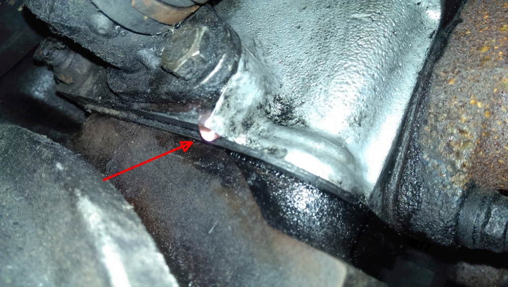

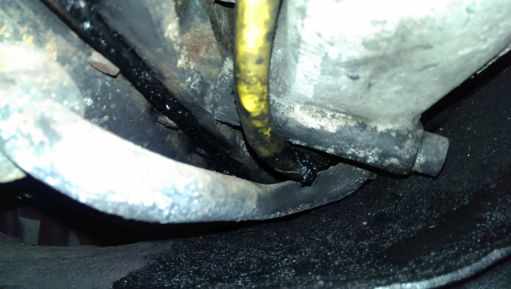

nach zwei Tagen des Wartens war ich heute mal wieder nachsehen, wie es um das Leck steht und siehe da, ich konnte endlich mal was auf dem Foto festhalten:
Hier sammelt sich die Kühlflüssigkeit:
Und hier hängt der nächste Tropfen am hinteren Stutzen:
Was meint ihr? Nur den O-Ring tauschen oder gleich den ganzen Stutzen?

So weit ich weiß, gibt es den Stutzen nur noch in Plastik. An deiner Stelle würde ich den alten mal ausbauen, reinigen und begutachten. Wenn der an der Dichtfläche zum O-Ring keinen Lochfraß hat (entsteht gerne, falls mit sauer vernetztendem Silikon mal gedichtet wurde) und sonst noch gut aussieht, ordentlich mit der Drahtbürste von Rückständen reinigen und wiederverwenden! Mit einem Plastikteil machst du hier nichts besser.
Allerdings kommt mir der Stutzen seltsam vor, ich dachte schon, auf verschiedenen Bildern Risse ausmachen zu können, auf deinem letzten das sieht aus wie ein Schweißpunkt. Schau mal, ob der repariert wurde und ob das vielleicht der Grund für Undichtigkeit ist, dann natürlich erneuern.

diese stutzen haben fertigungsbedingt immer mehrere heftschweißpunkte... und sind dann anschließend hartverlötet worden.
gruß maschine

Beitragvon Herbert Kozuschnik » Samstag 8. April 2017, 07:27
Guten Morgen Lars,
der Wasserverlust am Stutzen für die Heizung... die Bilder könntest Du auch bei mir gemacht haben, - nur dass durch den Ölverlusst die Schraube nicht festgerostet aussieht. :grin: :grin:
Stutzen abschrauben, genau ansehen (wie Tiemo schon geschrieben hat) und den O-Ring am Stutzen erneuern.
Welche Ventildeckeldichtung hast Du verbaut, - die Einteilige oder das Puzzle (Vierteilige)? Bei Letzterer wird auch gerne mal eine der Stellen etwas undicht wo die Einzelteile zusammengesteckt werden.
Gruß Herbert

Re: offene Schläuche im Motorraum / Kühlwasserverlust
Beitragvon LarsK » Samstag 8. April 2017, 21:28
Hallo Herbert,
ich habe die einteilige verbaut. Da ist es auch trocken. Das was da noch an Ölresten zu sehen ist sollte ein Mangel an Reinigung sein :grin:
Lars
