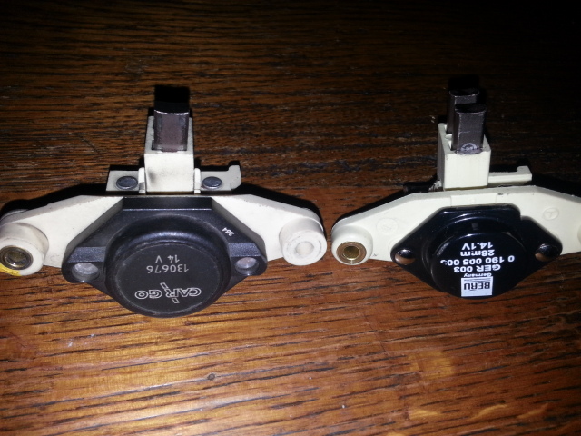

Hallo nochmal,
ich habe die Lichtmaschine draußen gehabt und den Laderegler samt Kohlen getauscht.
Nachdem ich die Lichtmaschine wieder eingebaut und habe ist das Problem immernoch da :-?
Wenn der Motor läuft und ich messe die Spannung hinten an den Kabeln der LiMa dann erhalte ich nur einen Wert von 0,1 V. Muss ich dann im nächsten Schritt die komplette Lichtmaschine tauschen oder gibt es noch eine andere Möglichkeit?
Danke

Beitragvon Mariner » Montag 20. März 2017, 20:05
Hey,
korrigiert mich, wenn ich voll daneben liege, aber auf den Bildern sind doch zwei nicht baugleiche Regler abgebildet? Der Linke ist doch wesentlich größer und ist auch in der Ausführung anders konzipiert, als rechts..

Beitragvon tiemo » Dienstag 21. März 2017, 00:28
Ja, irgendwie schon...
Aber wenn die Anschlussmaße stimmen, macht das ja nichts.

Die neue LiMa ist zwar unterwegs aber ich befürchte dass sie erst Montag kommt:(

Beitragvon tiemo » Donnerstag 23. März 2017, 16:29
Hallo nochmal!
Den Fehler verstehe ich auch nicht, hat evt. mit der Temperatur zu tun.
Die Ladung der Batterie sollte für ca. 10h Fahrt gut sein.
