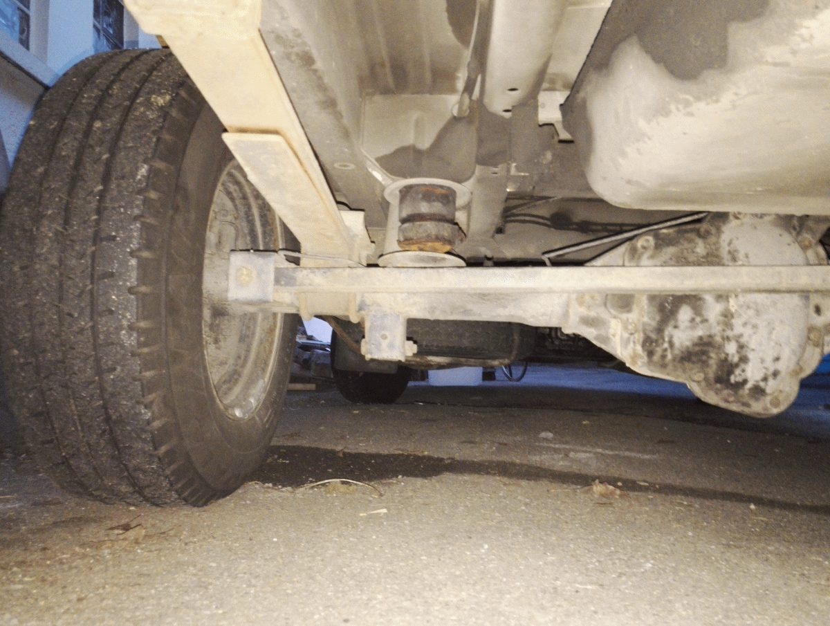

Hallo Zusammen,
gestern habe ich erschreckend festgestellt, das der linke Anschlagpuffer meiner Hinterachse nur noch zur Hälfte da ist.
Wisst Ihr wo ich den herbekomme? Ist der nur eingesteckt bzw verklebt oder geschraubt?
Vielen Dank für eure Hilfe und nette Grüße eines unerfahrenen 2 Wochen alten LT-Besitzers;)
Mbkstunt

Die Anschlagpuffer sitzen auf der Blattfeder, im Bild sind Zusatzfedern, Info's darüber findest Du im Wiki z.B. dort:
http://www.lt-forum.de/dokuwiki/doku.ph ... satzfedern
Bei CP gibt's die nicht mehr, vielleicht hilft Dir Suche nach Teilenummer (ich nehme an Du brauchst die "Kleinen" 85x140): 281511353A

danke für die Info! Habe mich gestern trotzdem mal drunter gelegt und siehe da: 281 511 353 a ;) Respekt! Um die Schrauben zu lösen brauche ich wohl viel Rostlöser und WD40 oder? :-o Und die Schraube bekomme ich im eingefederten Zustand wahrscheinlich sowieso nicht raus oder?:/ Neue Schraube ist Pflicht?

Musst aufbocken. Meine Schrauben gingen problemlos raus. Hab Hohlgummifedern vom Caddy drin:
viewtopic.php?f=99&t=15480&p=80445&hilit=Hohlgummifedern&sid=f310c89997db5898c04d0b1a160c43e8#p80445
