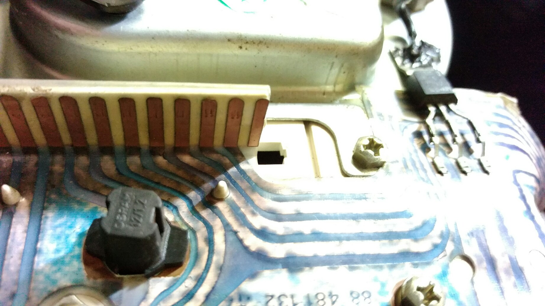

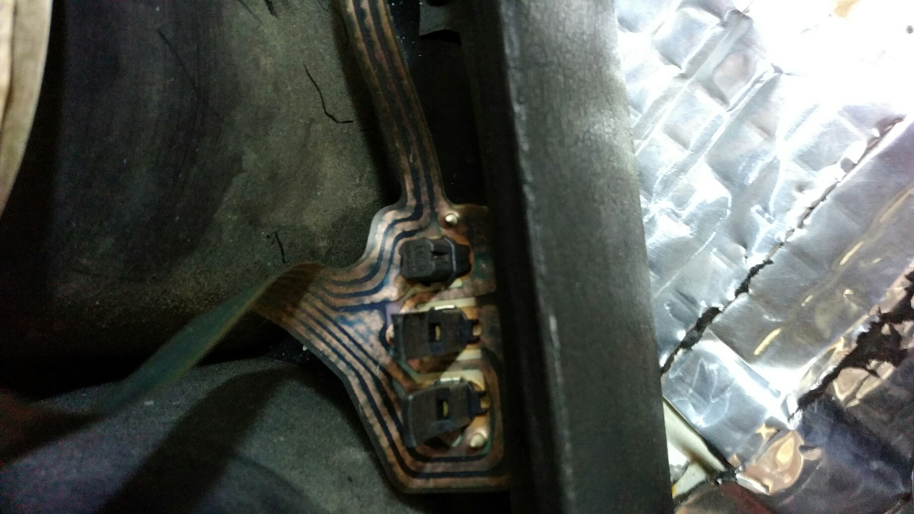

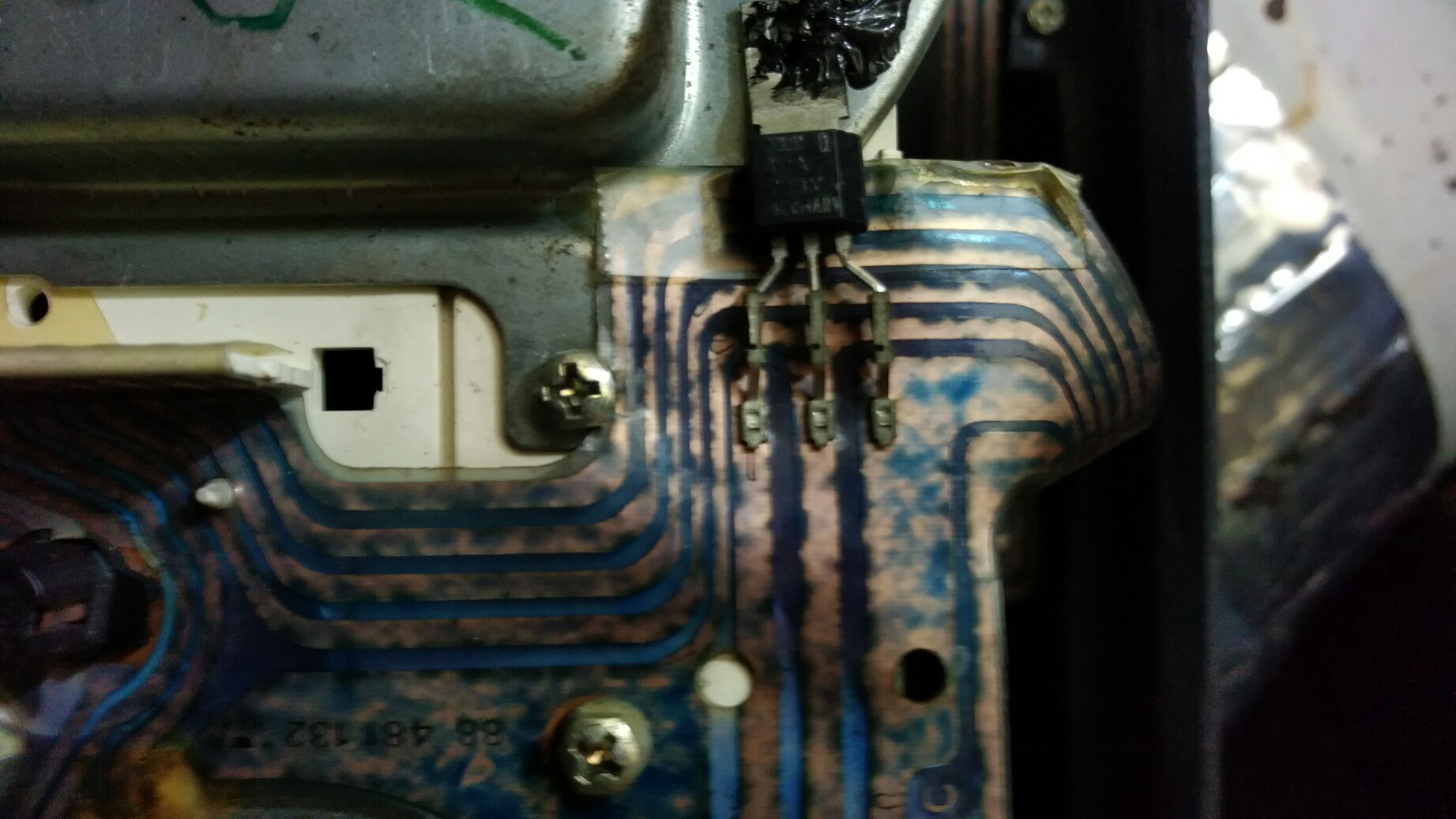

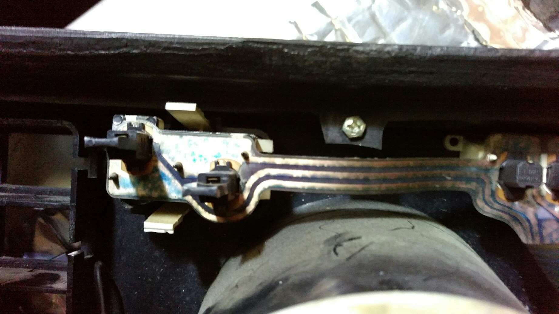

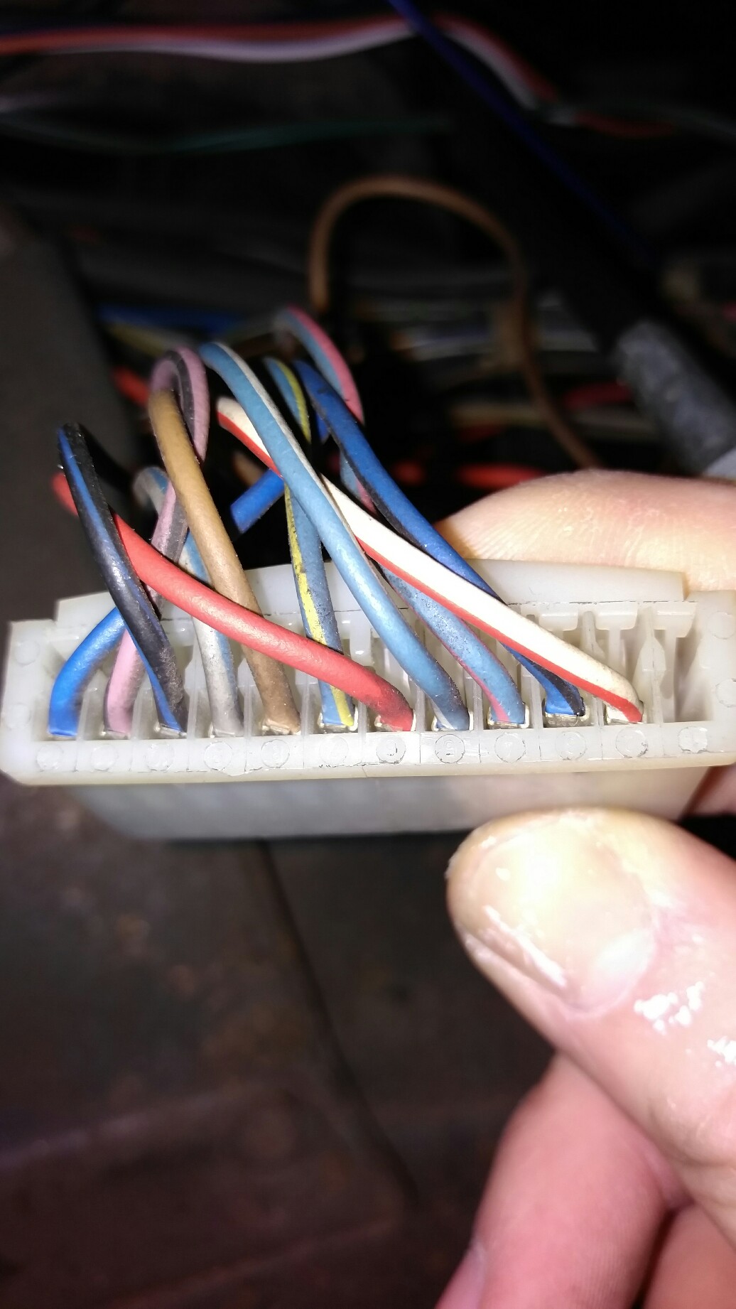

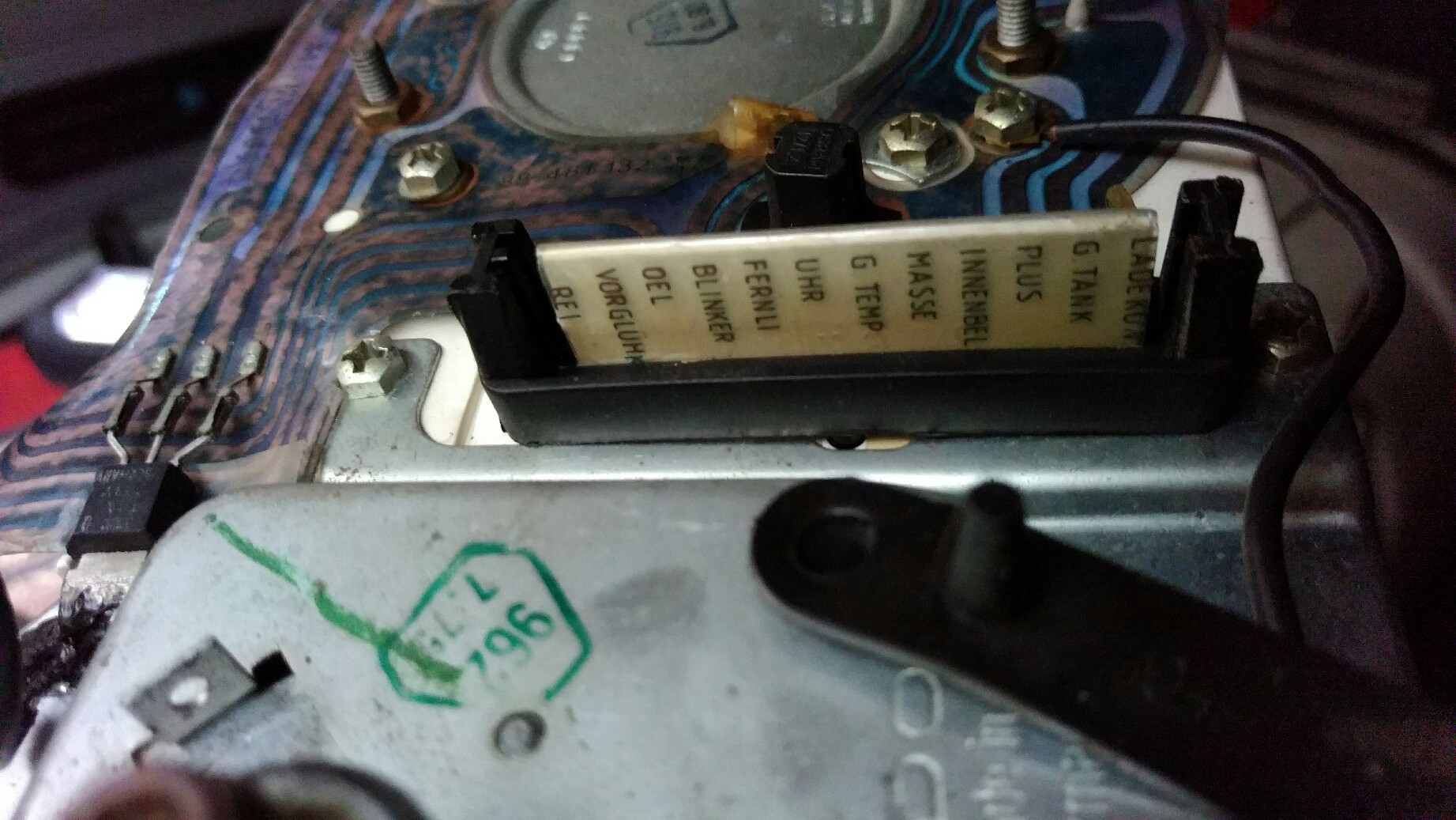

So habe heute nach dem Tacho geschaut also es ist alles so angeschlossen wie es sein muss. a
Am relais kontakt L rot weißes Kabel hoch auf den pin zum Tacho wo auch Vorglüh steht, die Leiterbahn kontrolliert sieht man auf den Bildern immer die Linke also nr 1 bis zur Kontroll-Lampe zum Vorglühen. Auf dem letzten Bild sieht man das die Lampe an bleibt obwohl er läuft... Was ich halt komisch finde man hört das relais man sieht es auch an der Volt zahl der Batterie erst 11,5 beim glühen (ist ne alte Batterie) dann 12,4 wenn es klickt. Was muss ich wie messen um das relais mal zu messen bzw die pin belegung vom relais hatte auch schon ein neues gekauft aber es bleibt immer so. Ich hätte ja die leiterfolie einfach getauscht aber das geht ja auch nicht... :roll:

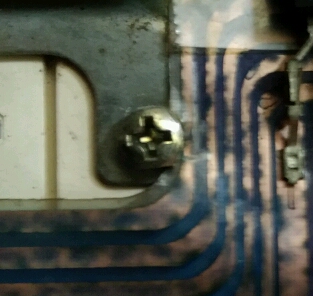

Beitragvon masmat21 » Freitag 17. Februar 2017, 13:15
Seht euch mal dss Bild an seht ihr was! Bin ich bescheuert ich hab beim zusammen Schrauben die Leiterfolie mit fest geschraubt gab schön masse auf die leiterbahn deswegen hat die Lampe immer geleuchtet schraube los gemacht folie drunter vor zusammen gebaut und sie da Lampe geht aus nach dem glühen ich könnte kotzen... :grin: :lol:
Hab es erst auf dem Foto gesehen! Gibts nicht. Kann ich was kaputt gemacht haben dadurch das masse drauf war?

Beitragvon tiemo » Freitag 17. Februar 2017, 13:57
Hallo Masmat!
Na, ist doch super, Fehler gefunden!
Dem Relais kann dadurch übrigens nichts passiert sein, diese Masseverbindung hat einfach einen Transistor überbrückt.
