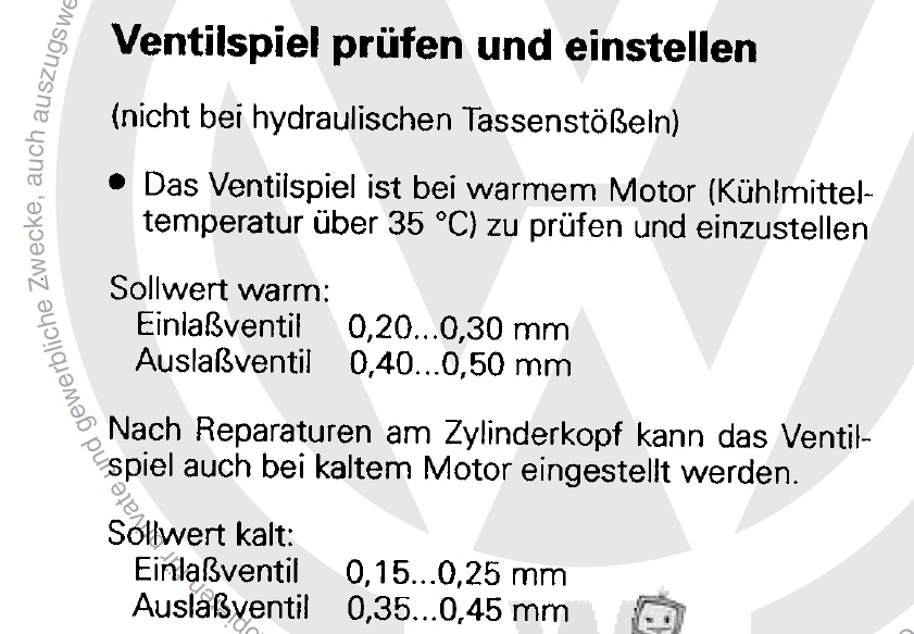

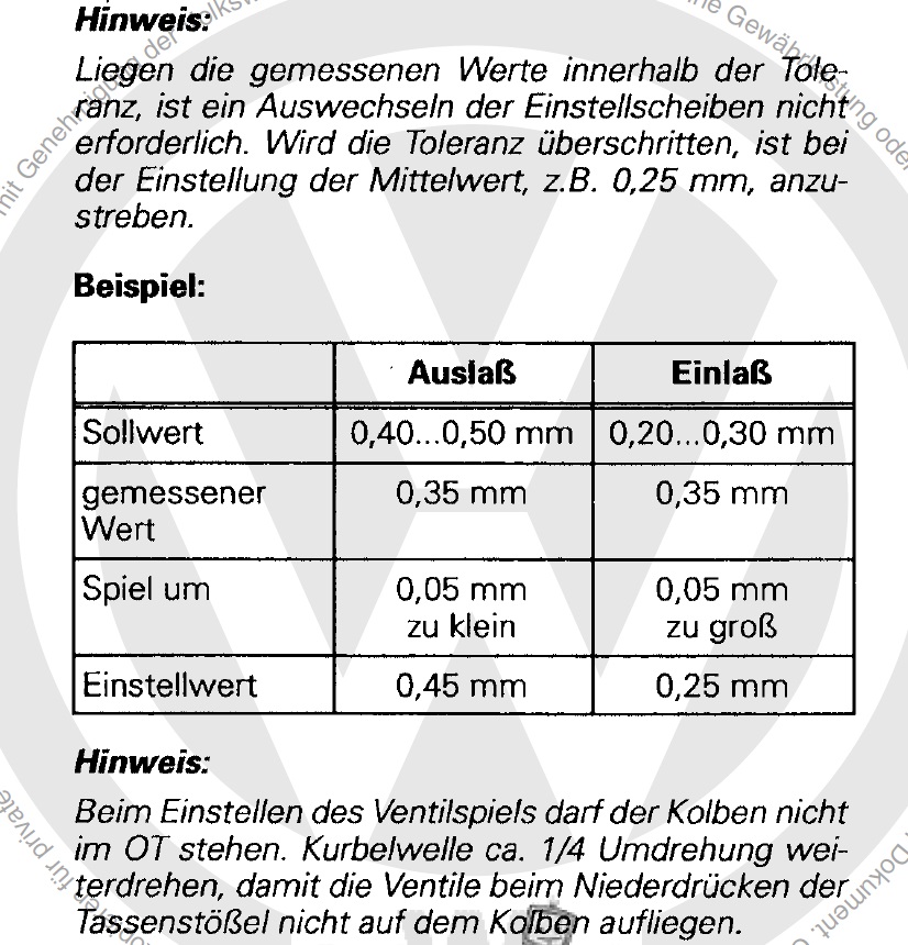

Wie groß ist das Ventilspiel? Ist die Werkstatt sich darüber im klaren, dass das Ventilspiel bei diesen Motoren alle 30.000km kontrolliert und mit Plättchen eingestellt werden muss? Wenn kein Spiel mehr da ist, hat man ebenfalls eine geringe Kompression, weil die Ventile nicht mehr ganz schließen können. Wieviele km hat der Motor auf dem Buckel?
Siehe auch Wiki unter http://www.lt-forum.de/dokuwiki/doku.php?id=start:reparaturtips:ventileinstellung_beim_lt1_diesel_tassenstoessel
