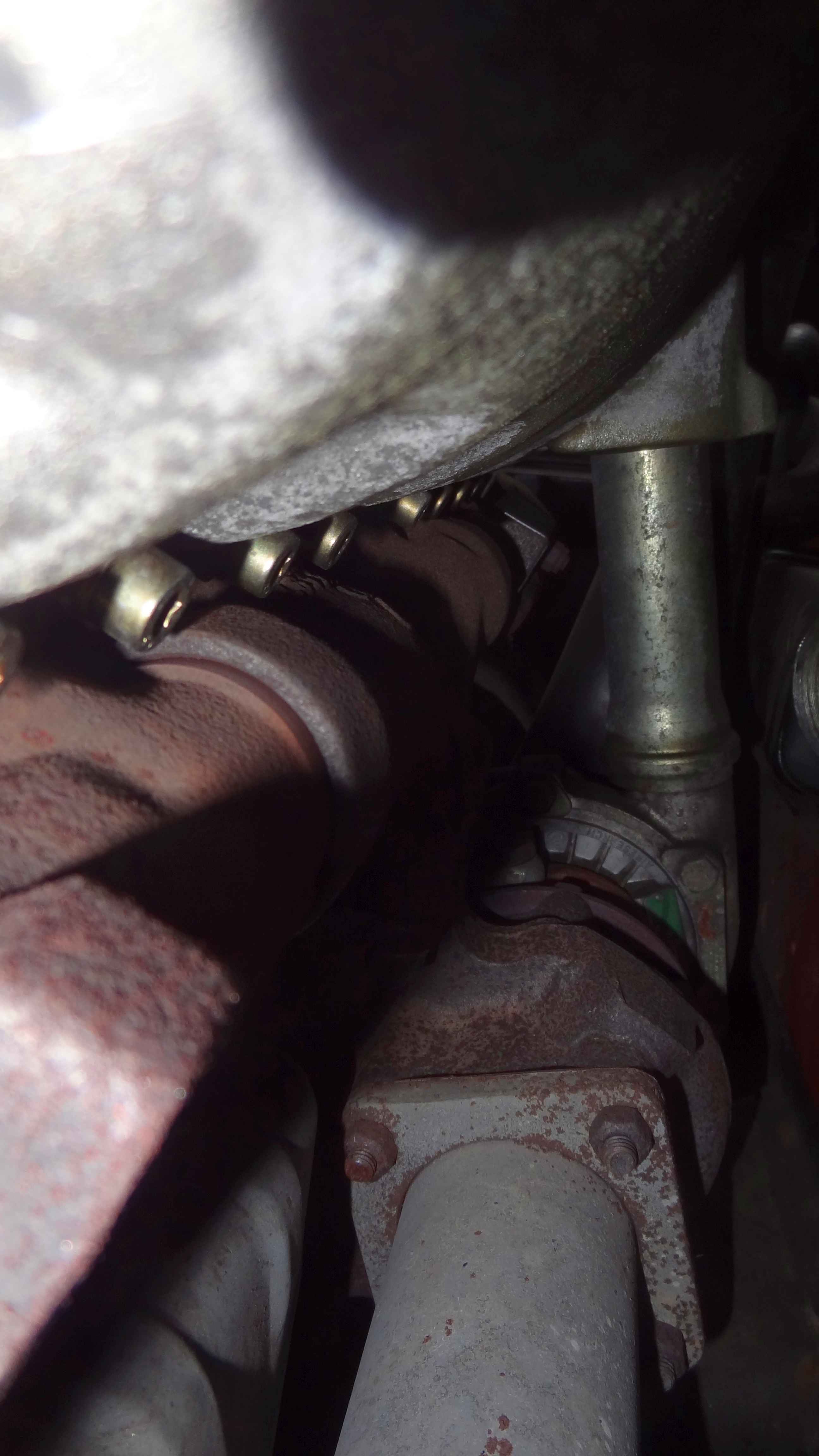

Hallo zusammen.
Vielleicht kann mit einer von Euch helfen. Ich bräuchte ein oder mehrere Bilderm vom DV-Motor. Ich müsste im Detail erkennen können, wie der Turbo an die Ansaugbrücke geht. Ich habe leider nur Dv Motoren mit fertigem ACL- LLk umbau zur verfügung. Ich plane einen LLK umbau mit der Serienbrücke vom DV, dafür bräuchte ich die Bilder.
Wäre toll wenn mir da jemand helfen kann. Vielleicht hat jemand einen "in der Ecke stehen"
Oliver

So sieht das aus:
Ansauger DV.jpg (193.09 KiB) 30731-mal betrachtet

Hi Oliver!
So sieht das am Serien-DV aus. Die Anleitung ist immer, das Verdichtergehäuse des DV-Laders zu verdrehen und statt des geraden Rohrs ein Winkelstück zu nehmen und durch das Radhaus zu gehen.

danke für die Bilder. Damit kann ich arbeiten. Scheint so als wäre dieses Röhrchen ganz schön mickrig....
Die Möglichkeit mit dem verdrehen kenne ich, habe aber was anderes im Sinn.
Um die Rohre zu sparen will ich einen Wasser-Luft-Kühler einbauen. Mit dem wäre man auch nicht mehr so extrem auf Fahrtwind angewiesen und könnte Ihn am günstigsten Platz einbauen.
Oliver

Hallo Oliver!
Ja, diesen Luft/Wasserkühler hast du hier schon mal vorgestellt. Interessant, was du da für eine Lösung finden wirst. Auf der Seite vom Motor geht es ja schon ziemlich eng zu. Ich mache dir gerne auch noch Aufnahmen von einem eingebauten DV an der Stelle von unten.
Das Röhrchen ist in der Tat ziemlich mickrig. Das geht auch nur, weil es so kurz ist. An einer längeren Rohrleitung zu einem LLK müsste man sicher eine größere lichte Weite wählen, um die Strömungsverluste gering zu halten, zu deinem Spezialkühler könnte es so gehen, wenn er in der Nähe angebracht werden kann oder das Röhrchen sogar ersetzen könnte, dann aber sicher auch mit Ausschneiden des Radhauses. Das Röhrchen hat eine lichte Weite von knapp 40mm, es steckt, mit einem O-Ring gedichtet, in der Ansaugbrücke in einer Öffnung von ca. 51mm und unten auf dem Laderabgang mit 45mm.

51mm ist dicker als es auf dem bild ausschaut. Danke für die Info mit den Durchmessern
Ziel der ganzen Sache ist es, ohne Tausch der Ansaugbrücke oder umschweissen der originalen eine kühlung der Ladeluft zu erreichen.
Ganz sicher ob das mit dem Platz dort in Turbonähe reicht bin ich grad nicht.
Habe einige Anfragen zum Umbau, "leider" alles DV ohne LLk. Um die kosten in Grenzen zu halten und weil ich gerne mal "rumspiele" mit neuen Ideen, versuche ich eine unkonventionelle Idee umzusetzen.
Hast Du vielleicht auch die Länge des "röhrchens" zur Hand? Vielleicht ist es länger als das Bild es vermuten lässt.
Vielleicht kann man das Rohr durch einen LLk ersetzen. Falls zuwenig Platz ist, würde ich gerne den Abgang Lader und den Eingang an der Brücke so belassen und mittels mehrlagigem Silikonschlauch richtung Front rausführen.
Gruß Oliver

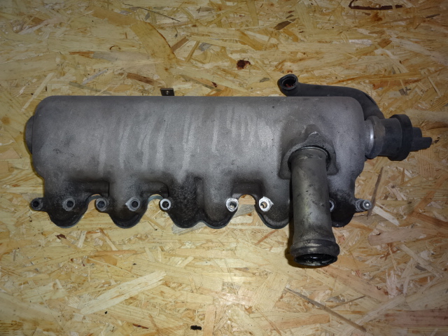

Pappmahl hat das so gemacht:
Re: DV-Motor Information
BeitragVerfasst: Dienstag 7. Februar 2017, 22:14
von Skoot
DV Motor von oben

Hallo Oliver!
MaBu-Liner hat geschrieben:51mm ist dicker als es auf dem bild ausschaut.
Das ist nur der Bereich, der auf dem Lader steckt. Danach ist das Rohr auf 40mm lichte Weite eingezogen.
MaBu-Liner hat geschrieben:Habe einige Anfragen zum Umbau, "leider" alles DV ohne LLk. Um die kosten in Grenzen zu halten und weil ich gerne mal "rumspiele" mit neuen Ideen, versuche ich eine unkonventionelle Idee umzusetzen.
Finde ich gut, auch wenn ich manchmal als Bedenkenträger rüberkomme ;-)
MaBu-Liner hat geschrieben:Hast Du vielleicht auch die Länge des "röhrchens" zur Hand? Vielleicht ist es länger als das Bild es vermuten lässt.
Ich habs gerade noch mal vermessen, es ist 140mm über alles, wobei bis zu 23mm davon in der Öffnung der Ansaugbrücke verschwinden. Hier noch mal als hoffentlich aussagekräftiges Bild:

Nochmals danke für die Bilder. Damit kann man wirklich was anfangen. Spitze!
Die kürzesten Wasser-Luft Kühler sind 20cm "lang" wird also nicht passen.
Vielleicht geht es mit ner Saugerbrücke besser, die hat ja das "Loch" an der Stirn sitzen glaube ich...
Die Lösung der Firma Pappmahl kenne ich, finde sie aber nicht so ganz gelungen. Und jetzt auf dem Foto sieht man ja ganz genau was dort gemacht wurde. Nicht falsch verstehen, aber ich denke lange Rohre, großer LLk, 5 Stück 90 Grad Bögen und die kleine Öffnung in der Brücke sind ein paar Kompromisse zu viel. Ich hätte (grade bei den Preisen der Firma) schon etwas anderes erwartet... Klar ist das schon Jahre her, aber damals waren die Lohnkosten ja auch viel geringer etc.
Wenn ich was "hübsches" gebaut habe, werd ich nochmal einen post erstellen. Ich weiß aber selbst noch nicht ganz genau wie das dann aussieht;-)

Moin! Mal so als Gedanke: Wenn Du das DV Loch in der Ansaugbrücke verschließt kannst Du vom Turbo mit nem ordentlichen Bogen raus und dann auf der Stirnseite, da wo das Überdruckventil sitzt wieder rein. Das Ventil kann man sicher irgendwo anders unterbringen.

Habe ich auch schon überlegt: Ventil nach hinten in den Froststopfen setzen und Luft vorne rein, Originalöffnung verschließen. Da ist schon mal ein Bogen weg. Warum hat das der Papmahl damals nicht so gemacht? Vielleicht, weil die lichte Weite da vorne nur ca. 36mm beträgt, was man ohne größere und teure Fräsaktion auch nicht so leicht ändern kann.
Manfred (früher hier als LockX) hat ja festgestellt, dass dieser Durchmesser beim ACL eine spürbare Drosselwirkung hat (beim ACL kommt dazu, dass das dünne Rohr mehr als einen halben Meter lang ist).
Die Frage ist, ob der Einfluss so groß ist, wenn es nur eine eng begrenzte Drosselstelle gibt und diese mit Hilfe einer Düse angefahren wird. Das könnte immer noch besser sein als die mehrmalige scharfe Umlenkung an der Originalstelle.
