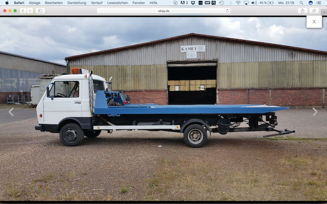

Hi,
weiss jemand zufällig wo man diese Highpipes bekommt bzw. wie es aussieht mit der Eintragung? :TÜV
LT 55 mit Highpipes
LG,
JC
JC LT55

Hallo " JC "...
ich gehe mal davon aus, dass das Fahrzeug mit dieser Auspuffanlage nicht in Deutschland zugelassen ist, d.h. das Bild wahrscheinlich im Ausland aufgenommen worden ist, und in meiner Wohnmobilausbauzeit ist es uns kein einziges mal gelungen ähnliches auch nur ansatzweise zulassungsfähig zu bekommen. Was mal verbaut wurde, war sowas zu rein optischem " Showeffekt " , aber ohne an die Abgasanlage anzuschliessen, und auch diese nicht zu verändern. Das ganze ist bei mir schon eine Zeit lang her, vielleicht geht heute was Anderes, aber ohne Einzelabnahme u. Abgasgutachten sicher nicht.

Frage mal dort nach:
www.hansen-styling-parts.de/epages/6324 ... /Sidepipes
Mein ehemaliger Chef hatte sowas am MB 814 Abschlepper,ich weiß aber nicht ob die Eingetragen waren.

Hi!
Danke für die Hilfe. Werde bezüglich der Eintragungsmöglichkeit nächste Woche da mal anrufen.
LG,
JC
