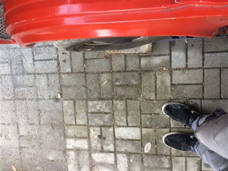

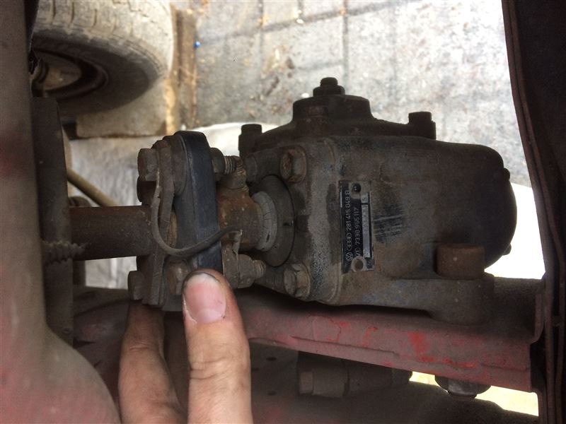

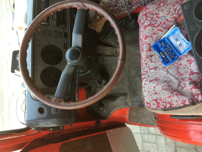

also ich habs jetzt mal geschafft mir das alles genau anzuschauen und es ist so, dass ich das Lenkgetriebe auf Mittelstellung gestellt habe. Das habe ich durch Drehen nach Extrem-links, einmal durch nach recht und die Hälfte zurück.
Wenn ich am Lenkgetriebe an der Lenkwelle drehe, da wo der Kunststoffflansch ist (Bild), hat das Getriebe enorm spiel, es geht recht leicht zu drehen, so 5mm in jede Richtung in Bezug auf die Markierung. Ist das normal oder bedeutet das schon verschlissenens Getriebe?
Ansonsten ist es so, dass mein Lenkrad in Geradeausstellung von Getriebe leicht nach rechts lenkt und das Rad gleichzeitig leicht nach links lenkt.
Ich habe in diesem Zustand 3 Bilder gemacht um das zu verdeutlichen.
Wäre schön wenn mir jemand einen Tipp geben könnte, wie ich nun weiterverfahren sollte, denn die Lenkkomponenten sind alle Spielfrei, es sollte durch eine Einstellung behoben werden.
He?? Ich glaub da hast du deine Frage als Knoten zu Papier gebracht :) Was meinst du genau?
Lenkgetriebe-seitig ist Geradeausstellung, aber das Lenkrad ist leicht rechts eingeschlagen, während die Räder leicht links zeigen?
Meinst du das?

Beitragvon Sternienthusiast » Samstag 10. Dezember 2016, 21:14
Oh sorry, ich wollte es eigentlich nicht sokompliziert machen :)
Ja ich meine genau das, Getriebe gerade - Lenkrad rechts - Räder links

Sternienthusiast hat geschrieben:also ich habs jetzt mal geschafft mir das alles genau anzuschauen und es ist so, dass ich das Lenkgetriebe auf Mittelstellung gestellt habe. Das habe ich durch Drehen nach Extrem-links, einmal durch nach recht und die Hälfte zurück.
Das ist die Mitte deines Lenkgetriebes, und von dieser Stellung aus wird alles andere eingestellt. Sogar die Plastikkappe mit der Nase dran wird in der Stellung, ohne das Lenkrad zu bewegen, dann genau der Marke gegenübergestellt, damit man die Stellung gleich finden kann.
Sternienthusiast hat geschrieben:Wenn ich am Lenkgetriebe an der Lenkwelle drehe, da wo der Kunststoffflansch ist (Bild), hat das Getriebe enorm spiel, es geht recht leicht zu drehen, so 5mm in jede Richtung in Bezug auf die Markierung. Ist das normal oder bedeutet das schon verschlissenens Getriebe?
Das Spiel wird normalerweise am Lenkradumfang ermittelt, in der Mittelstellung sollen es nicht mehr als 15mm in jeder Richtung sein, bevor die gesamte Lenkung reagiert. Nur auf das Lenkgetriebe bezogen gilt die Aussage, dass in der Mittelstellung kein Spiel fühlbar sein soll, wenn man am abgekoppelten Hebel des Getriebes rüttelt. Bei dir hängt da jetzt noch die lenkschubstange mit der ganzen Lenkung dran, daher ist der Test nicht so einfach durchzuführen. Aber spürbares Spiel muss nicht heißen, dass das Getriebe verschlissen ist, denn das Spiel ist ja einstellbar, wie in dem Artikel im Wiki beschrieben.
Sternienthusiast hat geschrieben:Ansonsten ist es so, dass mein Lenkrad in Geradeausstellung von Getriebe leicht nach rechts lenkt und das Rad gleichzeitig leicht nach links lenkt.
Das ist jetzt Einstellungssache. Zunächst mal wird bei Mittelstellung des Lenkgetriebes der Lenker abgenommen und gerade wieder aufgesetzt. Dann ist der schon mal gerade.
Dann wird die Lenkschubstange verdreht, bis auch die Räder in der Mittelstellung geradeaus lenken. Zum Verdrehen der Lenkschubstange muss man bei den meisten Varianten, die nur einen verstellbaren Kopf haben (mit Gewinde an der Stange) ein Gelenk ausgedrückt werden. Dann kann man am losen Ende drehen und die Stange so länger oder kürzer machen, bis das rechte Rad in Geradeausstellung ist, wenn der Lenker gerade steht. Es gibt selten auch Schubstangen mit zwei verstellbaren Köpfen, da kann man an der Stange drehen und sie wird länger oder kürzer, weil ein Kopf ein Rechts- und der andere ein Linksgewinde hat. Auch da verdrehen, bis das rechte Rad in Geradeausstellung ist. Der Spurwinkel dafür ist im Wiki angegeben..
Dann muss noch mit Hilfe der verstellbaren Spurstange am linken Rad die Spur eingestellt werden, sodass dann beide Räder in Geradeaussstellung sind.

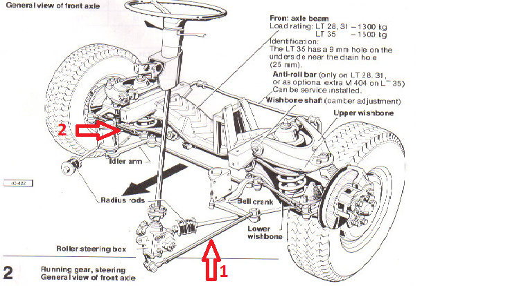

Also wenn ich jetzt das Lenkrad gerade gestellt habe, muss ich ja die Räder nach Lenkgetriebemittelposition ausrichten.
Muss ich da die Lenkschubstange (Bild #1) so verstellen, bis das linke Rad (in Fahrtrichtung) gerade steht und dann das rechte Rad
mit der Spurstange (Bild #2) nachziehen, oder ist das anders herum und ich muss erst rechts und danach links?

Sternienthusiast hat geschrieben:Also wenn ich jetzt das Lenkrad gerade gestellt habe, muss ich ja die Räder nach Lenkgetriebemittelposition ausrichten.
Ganz genau, entsprechend deinem ersten Vorschlag:
Erst die Lenkschubstange (Bild #1) verstellen, bis in Geradeausstellung des Lenkgetriebes (und im Idealfall des Lenkrades) das linke Rad in Geradeausstellung ist.
Dabei beachten: Geradeausstellung bedeutet beim LT einen Winkel von 20 +/- 10 Winkelminuten vorne zur Fahrzeugmitte hin (Vorspur), nicht exakt parallel zur Fahrzeugachse.
Dass man vor dem Verdrehen der Stangen die Klemmschellen lockern muss, und hinterher auch wieder anziehen, versteht sich von selbst.
Im Idealfall ist die Spur, durch Verdrehen der Spurstange (Bild #2) einzustellen, schon richtig eingestellt, sodass das rechte Rad dann auch im entsprechend spiegelverkehrten Winkel steht. Dann haben die Felgenhörner bei Geradeausfahrt am vordersten Punkt (bei 9Uhr auf der Fahrerseite / 3Uhr Beifahrerseite) etwa 3...6mm weniger Abstand zueinander als am hintersten Punkt. Wenn nicht, abschließend korrigieren.
