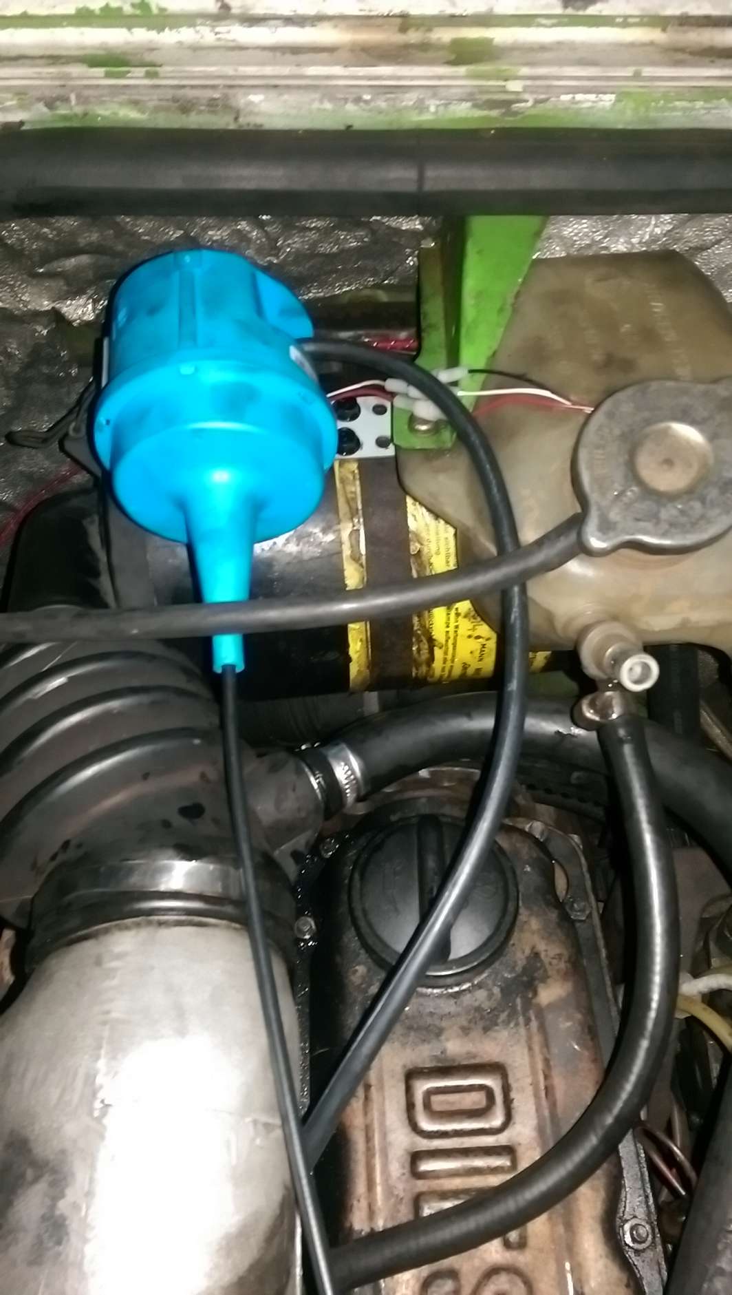

Montage ist beim CP echt simpel. Das Vakuumstellglied hab ich auf den Luftfilterkasten geschraubt. Das Geschwindigkeitssignal hab ich aus der Lichtmaschine. Die hab ich aufgeschraubt und eine Wicklung rausgezogen. (Klemme W)
Dieses Signal wird mit einem Frequenzteiler namens CD4040BE von TI geteilt. (http://www.nxp.com/documents/data_sheet/HEF4040B.pdf)
Diese Idee hab ich im Ducatto forum geklaut, und die aus irgend einem Mercedes Forum. :KNUTSCH2:
Mit diesem "Umweg" hab ich mir die Kabelbinder an der Antriebswelle gespart, und dafür in kauf genommen, das der Tempomat jetzt Drehzahl und nicht Geschwindigkeit regelt. Aber: schalten und resume ist beim LT eh nicht so cool.

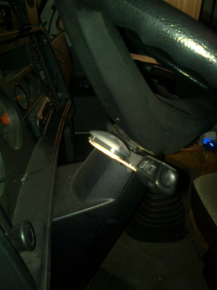

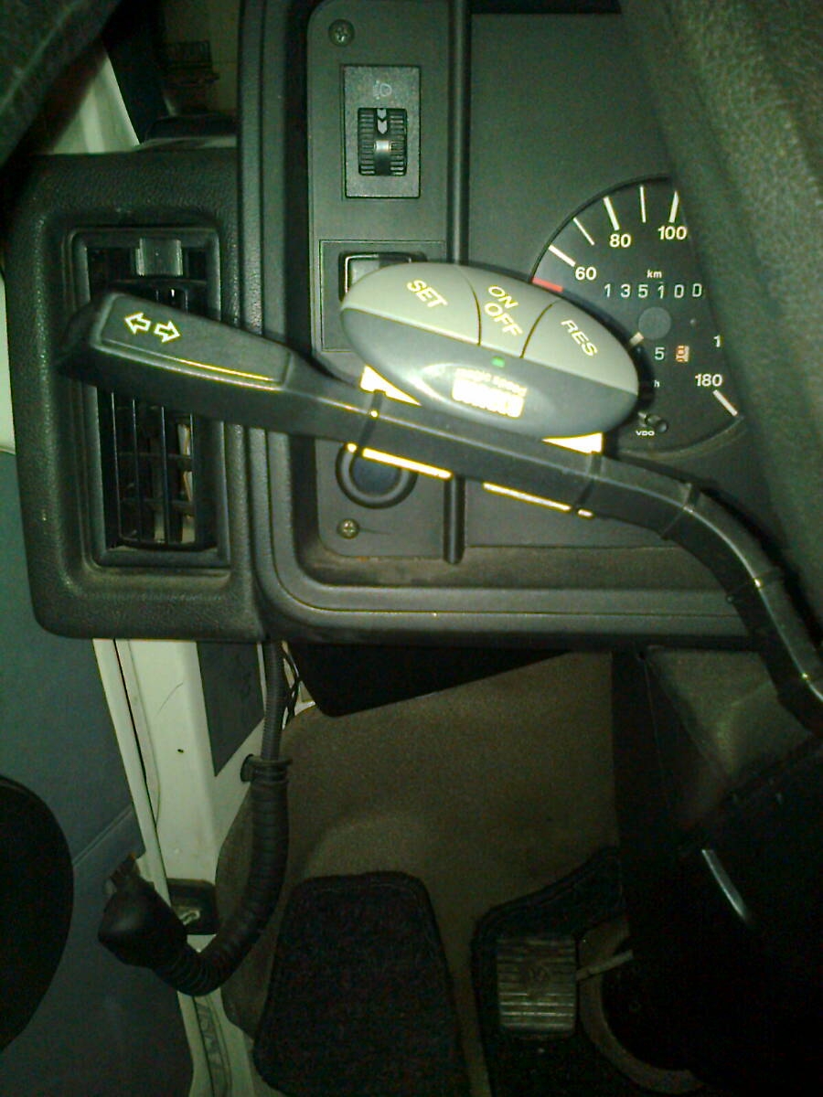

Auf Wunsch von Pascal habe ich heute beim Besuch des DW kurz ein paar Bilder gemacht um die Position der Bedientasten zu zeigen. Die Montage der Stelldose habe ich genau wie beim Klaus gemacht, dito die Magnete an der Kardanwelle. (Danke an Klaus für die Beschreibung auf der Homepage, die Infos sind klasse.)
Die Montage der Bedienung habe ich wie auf den Bildern zu sehen ist an den Blinkerhebel "geklemmt". Es sollte darauf geachtet werden, das die Montageplatte unten am Blinkerhebel befestigt wird, sonst kann es passieren, das beim Lenken und gleichzeitig Fernlicht ausschalten sich die Tasten mit dem Lenkrad verklemmen und automatisch auch noch geblinkt wird oder das Fernlicht nicht auszuschalten ist. So wie es auf den Bildern ist, klappt es aber gut und es ist super bequem da ich auf Strecke eigentlich die Hand/Hände auf der Querspeiche des Lenkrades liegen habe. Ganz einfach lässt sich dann alles mit dem Finger bedienen.
Das Kabel habe ich einfach hinter den Hebel geklemmt und durch die Verkleidung mit einer kleinen Schlaufe zur Steuerung geführt. Diese befindet sich in der Nähe des Sicherungskasten. Die "Montageplatte" ist einfach ein Stück Alu Blech was so runfliegt...
Einbaudauer : son Nachmittag mit Musik und 2 Tassen Kaffee...

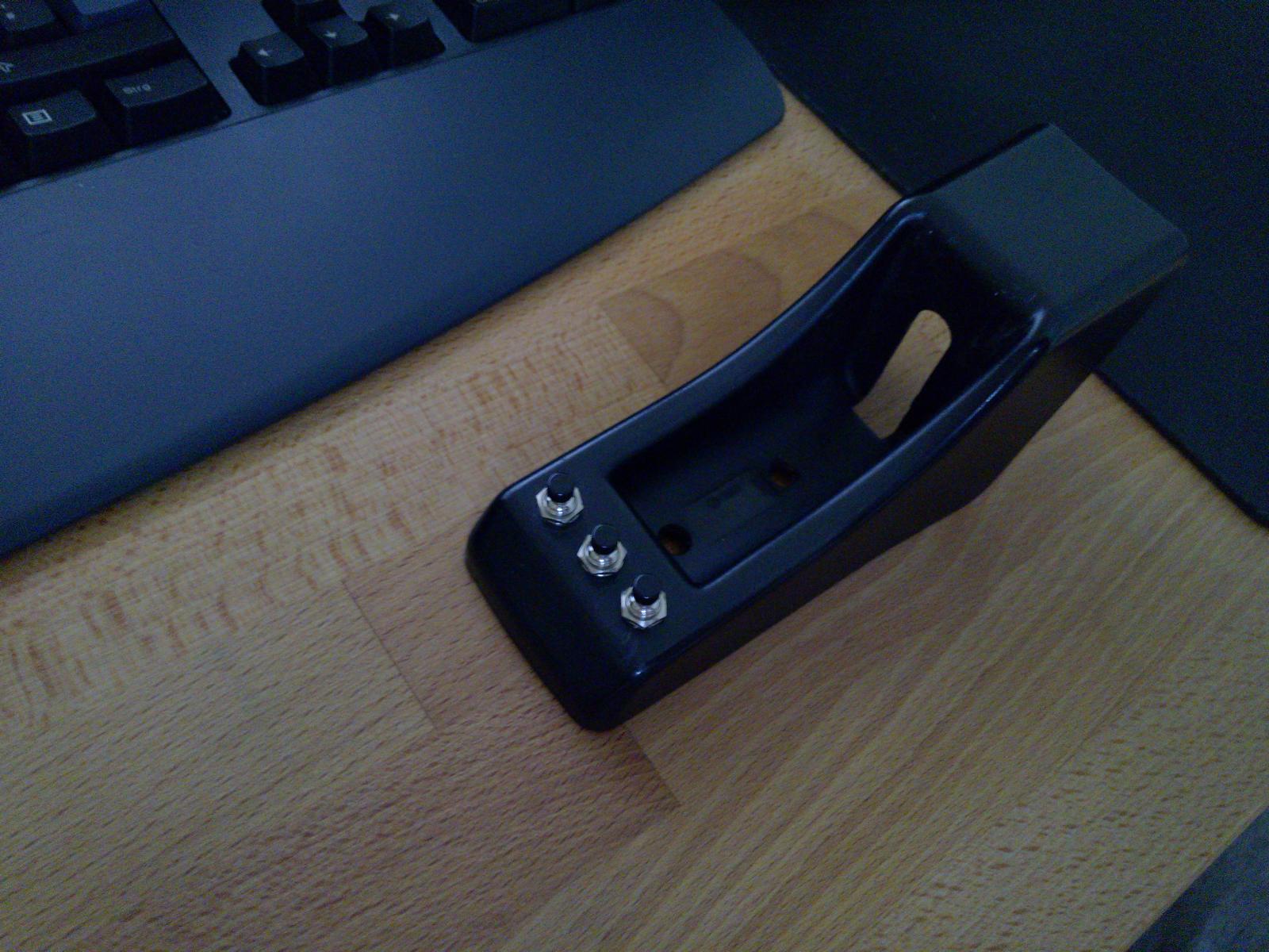

ich habe 2015 einen Waeco MS 50 in meinem LT nachgerüstet.
Da mir das Original-Bedienteil und die damit verbundenen Montagemöglichkeiten optisch und von der Bedienbarkeit nicht zusagten, habe ich die 3 Tasten in die rechte Armlehne am Sitz verlegt.
Anbei ein Foto vom Kunststoffunterteil der Armlehne mit den "Miniatur-Tastern".

Danke Stefan für die Bilder. Nun kann ich mir auch vorstellen, wie es machbar ist. Auch die Idee mit der alternativen Steuerung ist ein interessanter Lösungsansatz, aber doch sicher auch um einiges aufwendiger ...
