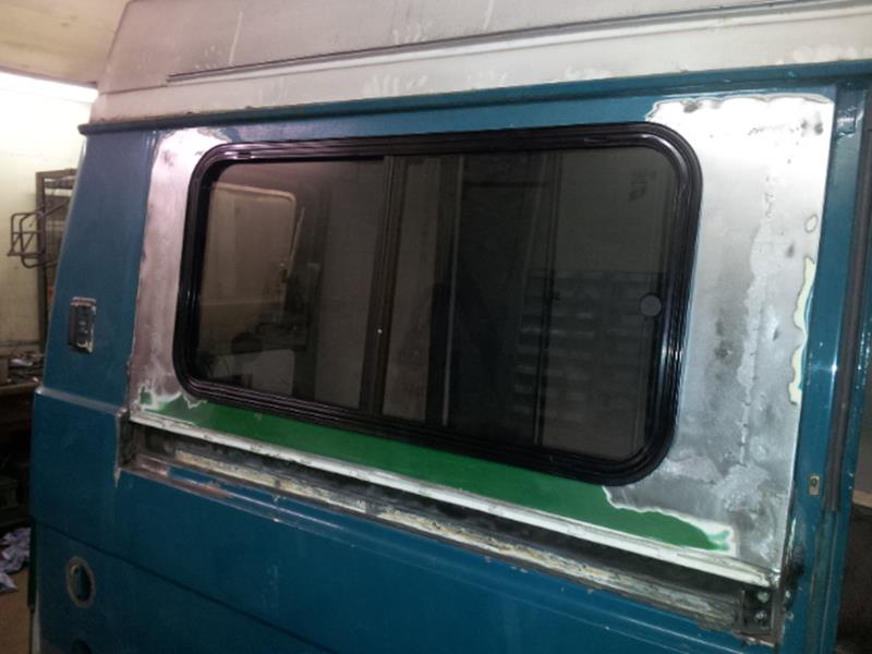

ja stimmt leider, Wasser läuft in dem LT wenn dieser schräg steht. Ich habe mir diese Fenster auch gekauft und baue sie nicht ein :!:
Es gibt zwar eine Plastikschine, die man bei Regen einlegen soll. Sieht nicht nur bescheuert aus sondern man denkt ja auch nicht immer dran :-o
20141203_182721 (Copy).jpg (50.21 KiB) 7805-mal betrachtet
