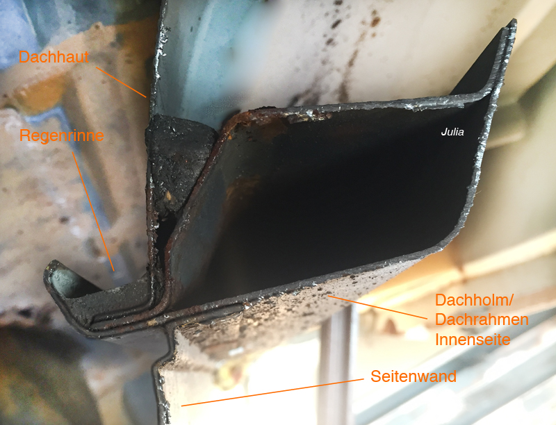

Re: Schiebetür laufschiene
Beitragvon MrsRobinson » Dienstag 25. Oktober 2016, 19:45
Mariner hat geschrieben:...stehe aber vor der Herausforderung, den gesamten Ringanker des Daches ersetzten zu müssen, weil dieser weggefault ist.
(zur Einordnung: 1 m Ringanker, 2mm Stahlblech nach meinen Vorgaben ca. 25,- EUR)
Hallo Mariner,
meinst du mit "Ringanker" den Holm? Dann würde mich das sehr interessieren, wie du den ersetzt. Da musste mein LT letzten Monat durch, allerdings mit Teilen aus einem Schlachter. 25€ pro Meter sind wirklich günstig, hätte ich das mal früher gewusst! ;-)
Liebe Grüße,
MrsRobinson
Beitragvon Mariner » Mittwoch 26. Oktober 2016, 07:41
Moin MrsRobinson, Moin Aaron,
ja, ich meine den Dachholm und zwar den inneren Teil (Innenseite), wie auf dem Foto dargestellt. Ich glaube "Ringanker" ist der korrekte Begriff für das Blech, dass auch die Regenringe bildet, aber da kann ich mich gut irren.
Der Dachholm besteht ja aus zwei Blechen (ich nenne es jetzt mal "oben" und "unten", wobei "unten" die auf dem Foto markierte Innenseite ist). Das Angebot, dass ich mir eingeholt habe, beschränkt sich auf das untere Blech. Ich habe das Dach noch nicht ab, aber durch die Löcher kann ich schon sehen, dass das obere Blech noch schlimmer aussieht. Insofern werde ich auch das obere Profil als Meterware bestellen - dann kommen pro Meter "Dachholm komplett" wohl knapp 50,00 EUR zusammen (vielleicht lässt sich da noch was an der Preisschraube drehen).
Ich schicke ein Modellblech kommendes Wochenende an die Blechnerei und wage einen Versuch. Wenn das alles passt, mache ich einen eigenen Post auf.
aaron82 hat geschrieben:Bei mir mus auch der gesamte dachholm ausgetauscht werden, mich interessiert wie ihr die Sache angehen wollt, ich habe einen Schlachter mit gutem Holm in Aussicht.
Ich hätte den gesamten Holm anhand der schweißpunkte von den Seitenwänden getrennt dann in in vier Teile geschnitten, erst die Seitenteile aufgeschweißt und dan die querteile über frontscheibe und hecktüren eingeschweist. Haltet ihr das so für machbar oder könnt ihr mir bessere tips geben.
Meine Angst ist das wenn ich den gesamten alten Holm abnehme sich die Karosserie vewindet und das wars dan.
Ich spreche von dem gesamten Holm inklusive Regenrinne, dann spricht man wohl eher von Ringanker wie Mariner das nennt.Gruß Aaron
OK, da wäre ich wohl ein bisschen vorsichtiger - bei solchen Sachen behelfe ich mir immer mit Stabilitätsstreben, d. h. ich schweiße an den Teil der Karosserie, der an Stabilität verliert, wenn ein tragendes Teil entnommen wird (z. B. Türrahmen o. ä) Halte-/Verbindungsstreben aus Stahl, die ich nach Einpassung des eigentlichen Blechprofils wieder herausnehme. Wenn Du den gesamten Holm/Ringanker auf einmal entfernst, wird sich die Seitenwand-Konstruktion mit größter Wahrscheinlichkeit verändern. Ich werde wahrscheinlich so vorgehen (aber das kommt eher aus einem Bauchgefühl - ich bin kein Karosseriebauer ;-) ):
Von hinten nach vorn -
1.) Einschweißen von Verbindungsstreben aus Rohrstahl/Kantrohr (vermutlich alle 60 cm) unter den Holm (quasi von Seitenwand zu Seitenwand) - bei Hecktür und Frontscheibenbereich jeweils eine eigene Strebe.
2.) Heraustrennen des Dachholms in Meterstücken und gleich
3.) Ersetzen des Dachholms in den gelieferten Meterstücken
Dieses Vorgehen muss aber nicht richtig sein..
Beitragvon Mariner » Samstag 29. Oktober 2016, 09:39
Moin Aaron,
der Rostschaden ist ähnlich wie bei Dir - vmtl. noch schlimmer :mrgreen: . Die Ecken sehen allerdings noch ganz OK aus, ich denke da wird Konservierung mit Orwatol und Brantho Korrux ausreichen.
Ich habe ein GFK-Dach und das muss in jedem Fall runter, weil sonst Schweißarbeiten ausfallen ;-) . Da bin ich noch am Grübeln, wie ich das mache. Ich habe mich zwar schon im WiKi schlau gelesen und auch das, was einmal Dichtmasse war, herausgepfriemelt, allerdings habe ich keinen Gabelstapler. Ich denke ich werde es über ein System von Umlenkrollen an der Decke hochheben.
Was die Preise anbetrifft könntest Du recht haben - ich habe allerdings gerade weder das Geld, mir einen Schlachtbulli zuzulegen - (wenn hier einer eine Möhre für 200,- abzugeben hat, immer her damit) - noch habe ich die Zeit, einen Dachholm herauszuflexen. Alles andere, als anfertigen lassen ist gerade nicht drin (vllt. Weihnachtsgeschenk? ;-) ).
Zum Thema Fixierung: Ich glaube mit den Spanngurten wird das nichts. Du wirst vmtl. nicht auf jeden Gurt die gleiche Spannung aufbringen und in der Regel dehnen sie sich nach dem Abspannen auch noch ein wenig.
Da ich vorhabe Stück für Stück zu arbeiten, werde ich wahrscheinlich auch nicht so viel Anpressdruck brauchen - ich denke, ich werde die Teile mit Popnieten vorfixieren und dann Punktschweißen. Am Ende werde ich die Nieten ausbohren und die Löcher ebenfalls verschweißen.

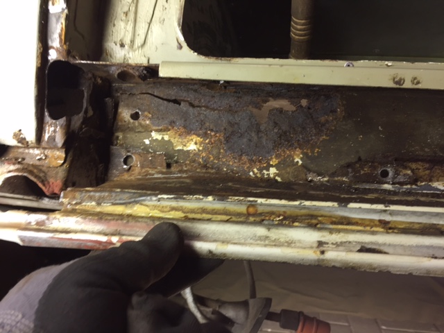

Beitragvon olli01 » Samstag 29. Oktober 2016, 17:59
Und ich suche immer noch nach einer Laufschiene für die Schiebetür....
also mein Lt ist auch unten komplett rostig, aber wenn das Dach schon so kaputt ist
stelle ich mir die frage ob sowas noch lohnt??

Beitragvon olli01 » Samstag 29. Oktober 2016, 18:06
image3 - Kopie.JPG (102.17 KiB) 16372-mal betrachtet
Jetzt mit bild
Beitragvon Mariner » Montag 31. Oktober 2016, 08:07
Moin Olli,
wenn man die Fragen nach "Lohnen" betriebswirtschaftlich beantworten müsste, dann wäre die Antwort in jedem Fall "nein". ;-)
In meinem Fall ist es die Herausforderung das "Schlacht-Ross" wieder auf die Räder zu bekommen, egal wie lange es dauert; und wenn ich mir Deine Bilder so ansehe, würde wahrscheinlich auch der ein oder andere sagen: "hoffnungslos" (und das ist überhaupt nicht böse gemeint, vielmehr respektvoll ;-) :TOP: ).
Wenn Du möchtest, dass wir einen eigenen Thread z. Thema Ringanker/Dachholm aufmachen, gib mir kurz bescheid - ich bitte dann den Admin, den "Dachteil" zu verschieben.
Der LT-Freund Katzmeister hat vor ein paar Wochen einen Schlacht-LT ergattert und ich wollte ihn auch um das ein oder andere Ersatzteil gegen Münze bitten. Vielleicht kann er Dir weiterhelfen?

Vor ein paar Monaten hab ich auf Ebay Kleinanzeigen mal so eine Laufschiene gesehen, zwar zu einem hurendem preis, aber es lohnt sich da mal alle par tage reinzuschauen.
Aber auf dem Foto sieht das nicht so schlimm aus, lässt sich das nicht noch flicken.
Beitragvon olli01 » Donnerstag 3. November 2016, 21:50
Ich habe die Schiene jetzt herausgeschnitten ,zwischen den blechen war schon 5mm Rost.
Der hat alles zusammen gedrückt und die Tür ging nicht richtig auf und zu.
Ja wenn keiner son blech noch zu verkaufen hat, muss ich den rest wieder zusammen schweißen.
Aber lieber währe mir ein neues...

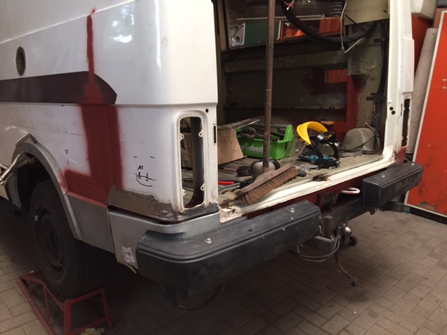

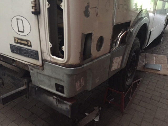

So ich habe jetzt eine Schiene aus einem Unfallwagen geschnitten,
sollte noch jemand eine Dachrahmen brauchen, in Ammersbek auf dem Schrottplatz steht der rest.
habe auch ein paar bilder gemacht, stelle ich mal rein.
so und nu geht weiter mit einschweißen. Gruss olli

MrsRobinson hat geschrieben:Hallo Aaron und Tille,
zum Dachholm: Das hat mein LT, wie schon erwähnt, grade hinter sich. Ich habe Stücke aus einem Schlachter verwendet (Fahrerseite nach Tür bis Heckkurve - Heckstück - Beifahrerseite 1m - der Rest war noch gut), nämlich den Holm von dem Querschnitt-Bild, das ich vor dem Einschweißen gemacht habe. Zustand noch echt gut.
Damit sich nichts verwindet, haben wir den LT an der entsprechenden Seite von unten mit Böcken und Wagenhebern gestützt. Das Gerüst vom Hochdach bzw. die bestehende Verstrebung musste an der jeweiligen Seite durchtrennt werden, dann wurde der Holm rausgeflext, und zwar etwa 5cm unterhalb, in der Seitenwand. Das etwa 2m lange Stück haben wir ganz gelassen (die anderen Stücke waren 1m lang) - es wurde mit zwei Mann gehalten/eingepasst und erstmal mit Schweißpunkten fixiert. Das hat dann schon gehalten. Erst als es komplett, auch an den noch bestehenden Holmen, eingeschweißt war ging es an den nächsten Stellen mit Rausflexen weiter. Gut war, dass zumindest im Frontbereich noch kein schlimmer Rost war. Verzogen hat sich nichts.
Das Dach abzuheben war eigentlich kein besonders großes Problem. Die Dichtmasse musste mit einem Multitool entfernt werden, die hat aber ohnehin nicht mehr auf dem Rost gehaftet. Mit T-förmigen Hölzern konnte man mit mehreren Leuten das Dach von innen hochdrücken und Stück für Stück über die Front nach unten befördern (die flache Seite hat den Druck auf dem GFK gut verteilt). Etwas sperrig, aber der Zeitaufwand für's Runterheben war maximal 20 min.
Die Schweißarbeiten hat Heiner Schomaker von HS-Automobile. UG aus Papenburg erledigt, den ich gerne weiterempfehle. Ihr könnt ihn auch einfach anrufen und genauer dazu befragen, wie er vorgegangen ist: Tel. 04961 9944100.

Hallo MrsRobinson,
Vielen Dank für deine Info, hab ich irgendwie total übersehen.Das mit dem Dachrahmen wird bei mir wohl noch eine weile dauern aber dann komm ich gerne auf deinen Schweißer Kontakt zurück was wollte der den so Ungefähr dafür haben.
