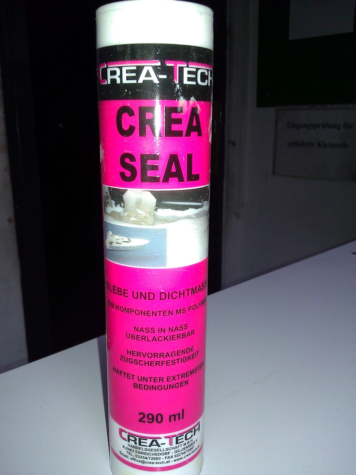

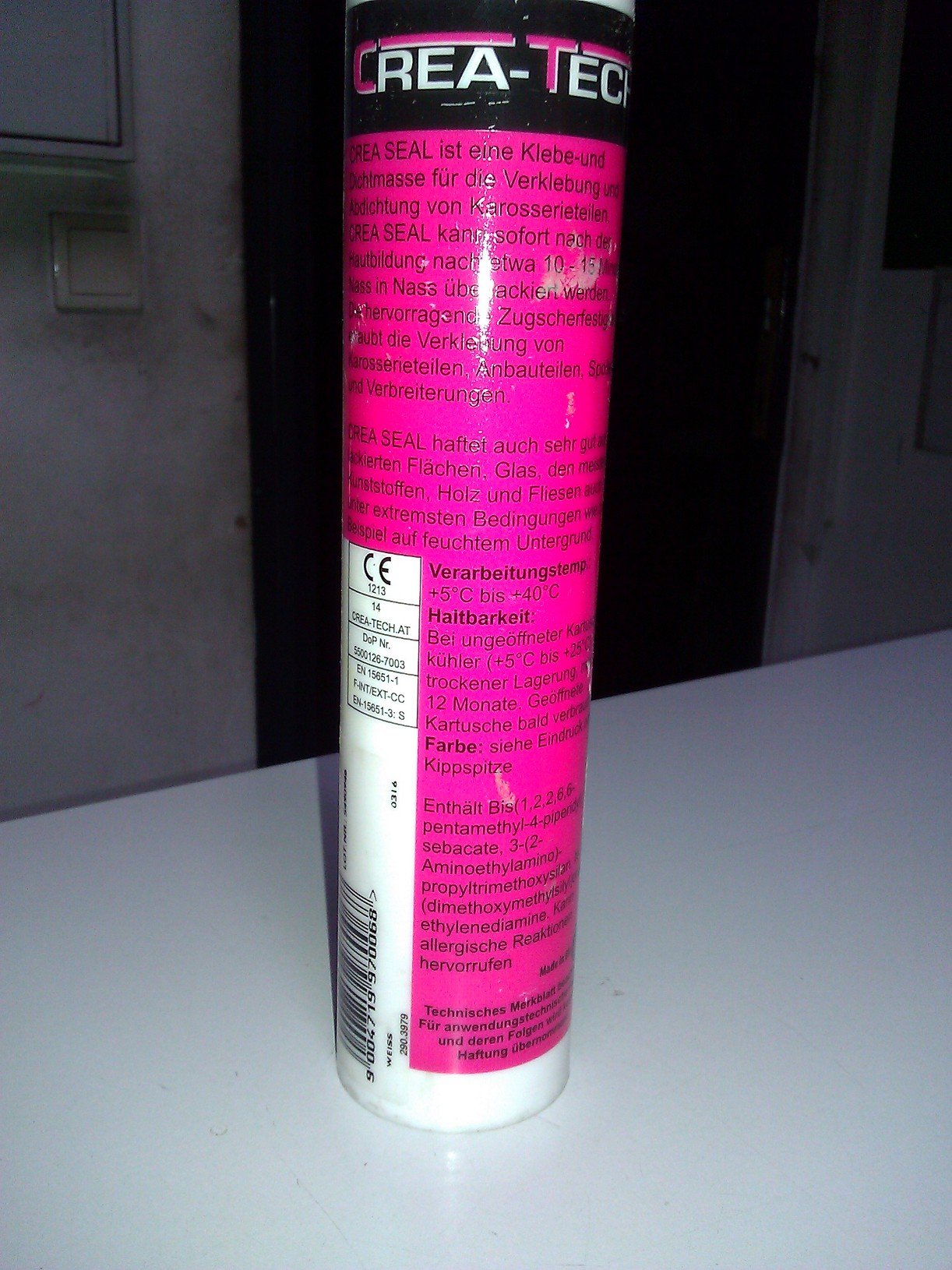

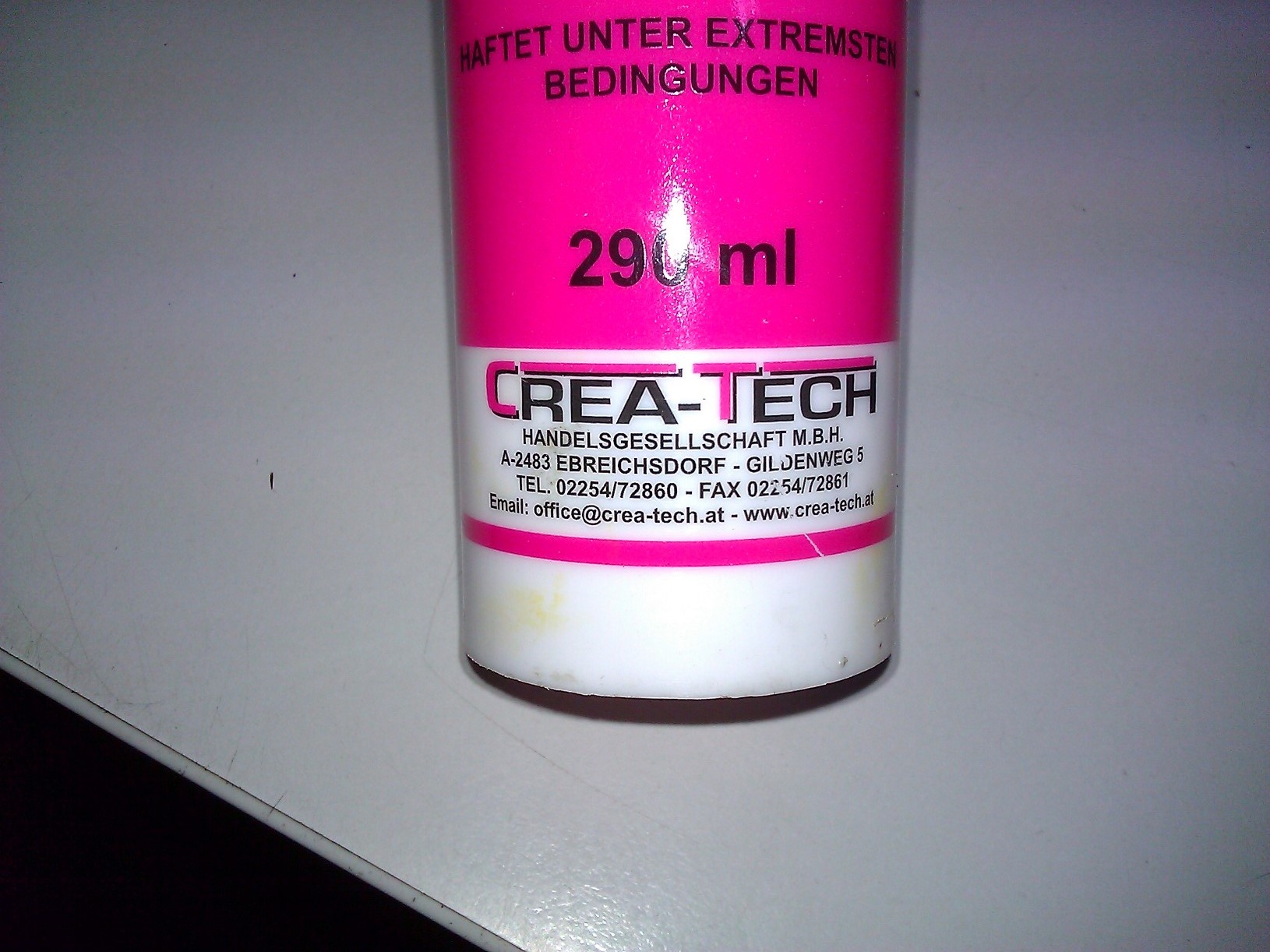

Wenn nicht geschweißt werden muß, kann man das GFK mit einem Blechstreifen und Klebeband schützen und die Klebefuge mit dem Winkelschleifer ausbürsten. Ich mache dann einen kompletten Lackaufbau in der Klebefuge. Ich verwende einen Kleber welcher naß in naß überlackiert werden kann. Das spart Zeit und hat sich bewährt. Die Sika Produkte sind nicht alle UV beständig! Wenn der Kleber nicht UV beständig ist trägt er sich ab und gibt das ungeschützte Blech frei.

Wie gesagt, ich verwende das Material bei Dachrinnenverklebungen und Fugenreparaturen. Ein par Stunden nach dem Decklack die geplante Klebefuge abkleben, das Auto bleibt vom vorigen Lackiervorgang abgedeckt. Unmittelbar nach dem Verfugen lackiere ich dann gleich drüber.
Das Material verwendet unser Karosseriebauer, dort habe ich es kennen gelernt.
Das Sika 221 ist nicht UV beständig, sonst aber sehr gut und ich verwende es auch. Bei Klebefugen welche nicht lackiert werden aber UV Licht abbekommen verwende ich Sika Marine, beim Womo und im Bootsbau.
