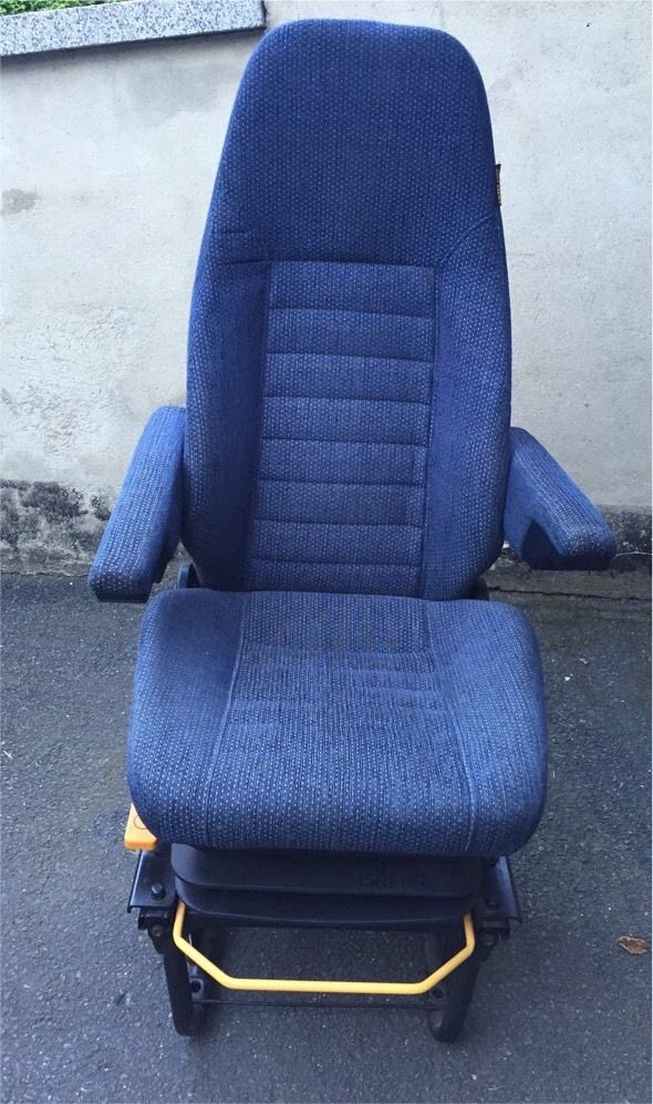

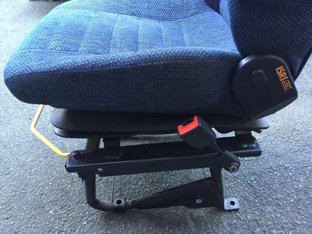

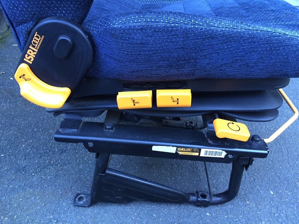

Beitragvon ueberfahrener » Freitag 23. September 2016, 11:39
Hallo, habe einen ISRI 1000/518 in Aussicht. Passt dieser ohne große Umbauten in den Lt?
ueberfahrener
Beiträge: 5
Registriert: Montag 25. April 2016, 18:49
Fahrzeug: VW LT 31 TD
Re: Umbau Fahrersitz
Beitragvon Daniel Schulz » Freitag 23. September 2016, 22:11
das ist doch ein Beifahrersitz, oder fotografierst du spiegelverkehrt?
Außerdem ist die viel zu hoch.
