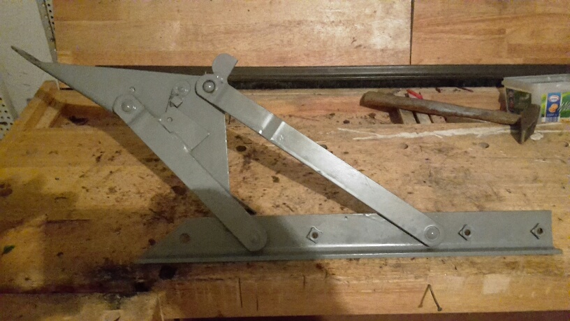

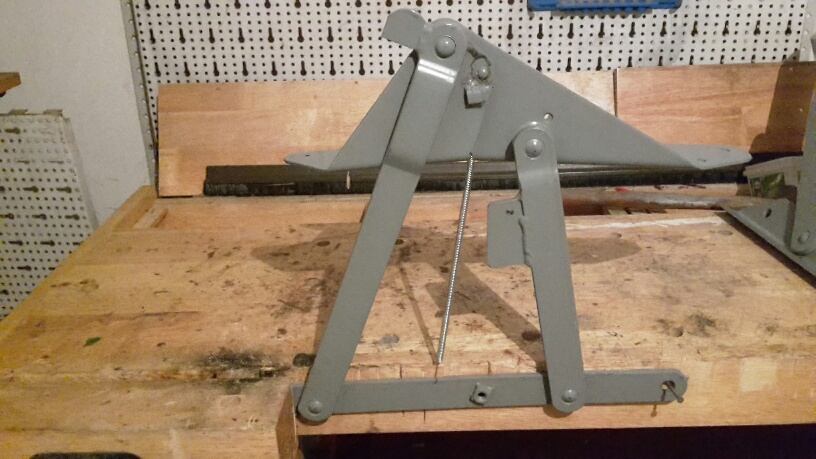

Beitragvon esther12 » Freitag 2. September 2016, 08:33
ich bin neu und muß zugeben, dass ich die LT Sitzbank nachbauen möchte. Finde sie sehr gut und würde sie in meinen Bulli einbauen. Habe mir zwei LT Scharniere besorgtund komme damit gar nicht klar. Hat jemand Photos oder Hilfen wie ich damit eine Bank bauen kann. Sind das die richtigen Schiere, zweifle schon etwas.
Danke, Volker

Hallo Volker,
ich stehe gerade vor einer ähnlichen Herausforderung. Ich habe einen sehr gebrauchten 28er Florida gekauft und meine Scharniere für die vordere Sitzbank waren offensichtlich defekt.
Bei Bulliteile.de bin ich fündig geworden und habe ein Scharnier-Set gekauft, wiie es auch auf Deinen Bildern zu sehen ist. Allerdings bewegt sich die Rückenlehne nach Einbau der Scharniere überhaupt nicht.
Hast Du / hat jemand eine Ahnung, was ich falsch gemacht habe?
Phillip

Beitragvon Phillip-HH » Montag 15. Mai 2017, 11:06
Ich hab die Antwort selbst gefunden. Die "neuen" Scharniere waren einfach komplett mir Lack überzogen (wahrscheinlich einfach getaucht). Die Gelenke des Scharniers mussten also erst einmal freigesprengt und ein bisschen bewegt werden. Dann noch geschmiert, und schon flutscht es.
