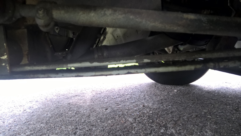

Irgendwie scheint die Vorderachse bei mir eine Komplettüberholung zu brauchen. Anbei auch zwei Fotos der Federn der Vorderachse. Auf der Fahrerseite ist zwischen den Federlagen ein daumendicker Spalt nach dem Urlaub (ca. 5000km in der HItze Spaniens) aufgetreten. Auch zieht er mittlerweile nach rechts (da muss wohl nach der Erneuerung auch die Spur eingestellt werden). Auf der BEifahrerseite ist kein Spalt zu sehen. Ich denke eine Komplettsanierung der Vorderachse inkl aller Buchsen und Gummis ist sinnvoll.
Fahrerseite
Beifahrerseite
Deinen Hinweis zu den Unterlagen nehme ich ernst und verzichte drauf. Ist irgendwie auch logisch :grin: ... Ich denke meine Fragen zur Vorderachse und den Unterlagen unter der Blattfeder haben sich durch eure Hilfe beantworten lassen.

Der Spalt sieht komisch aus, ich würde auch die Federn verdächtigen. Beim 45iger sind die sehr robust und ich habe nach 428000 Km so etwas noch nicht gesehen. Mich würde interessieren wenn Du das Auto mit einem Wagenheber an der Karosserie gerade drückst, ob beide Seiten dann gleich aussehen? Gummis und Stoßdämpfer tauschen ist immer gut! Ob mehr Federn sinnvoll sind kann ich nicht beurteilen. Ob da nicht der Fahrkomfort leidet? Ich hebe meinen wechselweise am Rammschutz und Unterfahrschutz mit dem Gabelstapler hoch, dann werden die Federn gefettet, mit der Spachtel bis ganz nach innen, überall wo sich die Federn berühren. So quietscht nichts und das Fahrgefühl ist bestens. Die Freude hält aber nicht lange und es gibt eine ziemliche Sauerei.
Wenn Du die Räder an der Karosserie frei hebst sollte ein Bruch vorne oder hinten zu sehen sein. Meistens versteckt hinter einer Bride. Geh auch mit einem robusten Montiereisen dran, Du kannst nichts kaputt machen!

1. Ca. 5 mm Spalt zwischen den Vorderfedern ist normal, alles Andere deutet auf eine starke einseitige Belastung oder einen Bruch hin!

Ich habe heute die Karosserie hinten mit zwei großen Wagenhebern auf meiner Auffahrt (große ebene Betonplatte) angehoben. Die Federn hinten waren somit komplett entlastet, die Reifen hingen frei in der Luft.
Das Ergebnis: Der Spalt zwischen beiden Blattfedern auf der Fahrerseite vergrößerte sich nochmal ein paar Millimeter. Ich nehme stark an, dass die Blattfeder vorne links schwach wird. Das Gehänge oder die Federlasche (jetzt erschließt sich mir der Fachbegriff mittlerweile :)) sieht normal aus, kein Rost, nicht verzogen o.ä.

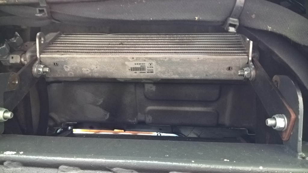

Ich habe den Ölkühler im Frühjahr in den Kanal vor den Wasserkühler gebaut. Er ist ziemlich groß. Ich habe ihn von meinem Nachbarn geschenkt bekommen. Zuerst hatte ich den Ölkühler recht ungünstig angebaut, eigentlich direkt in den Windschatten der Stoßstange unterhalb der kleinen unteren Lüftungsschlitze vorne. Nach den ersten Testfahrten war ich enttäuscht und dachte: Mist. So viel Aufwand und trotzdem auf der Fahrt nach Hamburg bei Vollgas (110-120km/h) 130-140 Grad bei sommerlichen Temperaturen von 20 Grad. Wie sollte das dann bloß in Spanien werden? Daraufhin habe ich mir zwei ca. 15 cm lange Eisen gemacht und den Kühler dementsprechend höher direkt in den Luftkanal vor den Wasserkühler gesetzt. Ich mache morgen ein Bild vom Einbauort und stelle es hier rein.
Bei meinen Touren durch DK oder auch in den Süden (Spanien bei 35Grad Celsius) kommt dieTemperatur seitdem nicht mehr über 120-125 Grad, laut Anzeige. Die Temperatur wird direkt am Zulauf zum Ölkühler abgenommen. Wenn ich in DK mit nur 80 km/h oder weniger unterwegs bin, pendelt das Öl zwischen 105 und 110 Grad laut Anzeige. Mir macht das ganze ein gutes Gefühl. Ich will nicht wissen, wie ich vorher rumgefahren bin ... :roll:
Ehrlich gesagt, habe ich den Einsatz des Visco-Lüfters bei meinem LT noch nie wahrgenommen?! Mein LT ist wohl zu laut oder ich bin zu unsensibel?!

Beitragvon nordlicht » Freitag 9. September 2016, 21:26
Servus!
Anbei drei Bilder von der Position des Ölkühlers:
von unten
von vorne
schräg von der Beifahrerseite nach oben
Andre
