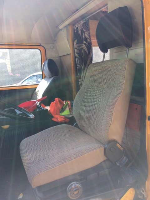

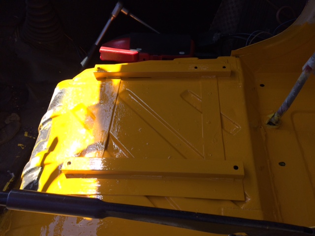

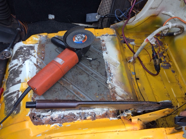

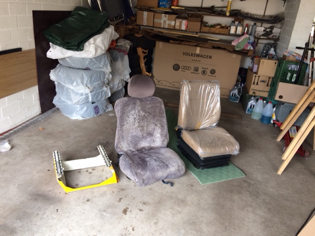

Aktuell habe ich mir für unseren Urlaub einen ISRI Schwingsitz von CP geholt. Natürlich passte der nicht auf die eingebaute Sitzkonsole.

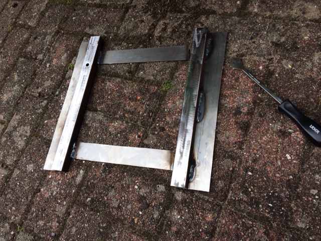

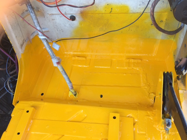

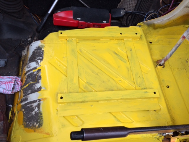

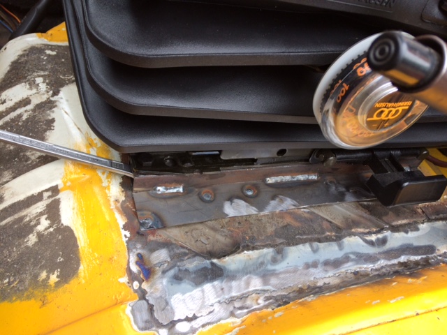

Also alte Konsole ausgebaut (zum wegstellen), neue Konsole gebaut und das ganze zusammengebaut. Dabei natürlich noch ein kleines Loch im Radlauf durch ein neues Blech ersetzt. Für Repblech und Seitenbleche der Konsole 2mm Trägerblech, das Profil ist ein 30x20x2,5. Jetzt sind drei Schichten Brantho korrux nitrofest drauf, morgen kommt dann noch von oben der Autolack.
Ausgebaute alte Konsole und Loch
neue Konsole
neu und alt
Anprobe
Eingeschweisst
Konsole während Lackierung

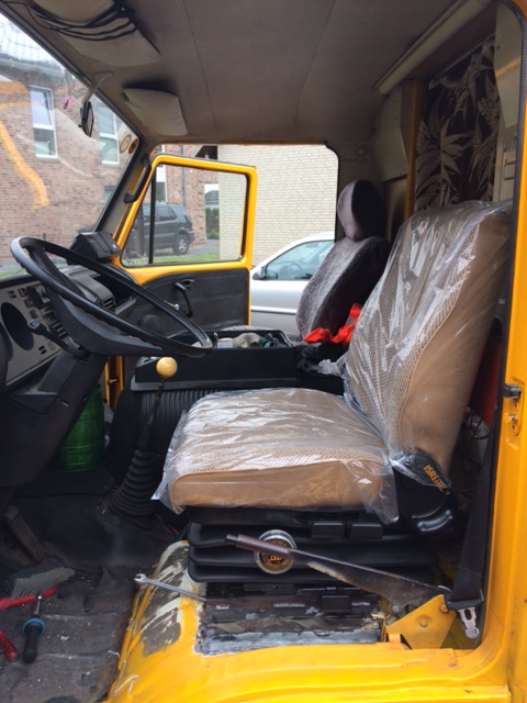

Beitragvon Daniel Schulz » Freitag 22. Juli 2016, 09:55
Das Ding ist drin! :doppel_top:
BIlder sind zwar nicht so schön,aber nach der ersten Fahrt bin ich zufrieden. Schwingt sehr dezent und es gibt eine Vielzahl an bequemen Sitzpositionen. Es kommen noch Sitzbezüge, damit alle Sitze gleich aussehen.
Wie gesagt, der Langzeittest erfolgt nächste Woche, wenns nach Frankreich geht.
Daniel
lackierte Konsole
Batteriefach
Sitz mit Kopfstütze
