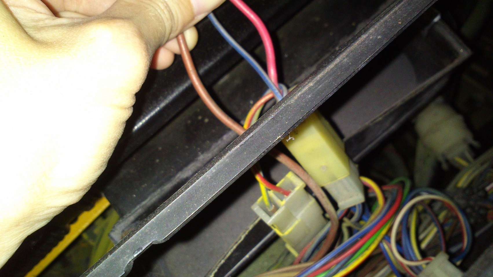

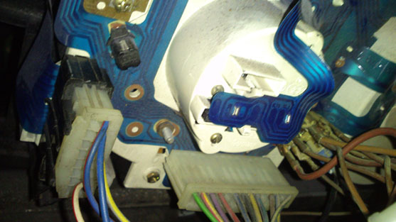

Hallo Leute!
Hat jemand Ahnung davon, wo welcher Stecker am Armaturenbrett angesteckt wird? Ich habe einfach alles angesteckt, wo es passt. Leider funktioniert aber die Heizung nicht und die Blinkerleuchte hat die Funktion für die Vorglühleuchte übernommen und umgekehrt. Außerdem leuchtet beim Zündungeinschalten die ASP Lampe, das war vorher auch nicht. Zudem habe ich einen Stecker über, den ich nicht zuordnen kann, weil er nirgends rein passt.
Ich habe die Stecker, die passen, auch Mal umgedreht, bringt aber auch nichts. Mir ist das alles ein Rätsel :?:
Würde mich über ein paar Tipps freuen!
Danke und lG!

Wo gehört der Stecker hin?

Alle Lampen richtig drin
handy 004.jpg (90.22 KiB) 3835-mal betrachtet

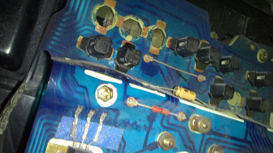

Alle Stecker am richtigen Platz, oder?
handy 003.jpg (82.57 KiB) 3835-mal betrachtet

Hallo Erbse!
Schau mal in unser WIKI, da ist die Schaltung der Instrumentierung, auch mit Kabelfarben: http://www.lt-forum.de/dokuwiki/doku.php?id=start:reparaturtips:armaturen_schalttafeleinsatz#uebersicht_instrumentenschaltung
Wenn Blinker und Vorglühleuchte vertauscht sind, dann sitzt der kleinere, seitliche Stecker um 180° verdreht. Wie das geht, keine Ahnung. Vielleicht kann man die schwarze Führung falschrum aufsetzen. Bei dem größeren Stecker fehlt die in deinem Foto übrigens ganz und außerdem sind die Messingmuttern der Instrumente für Tank und Temperatur noch lose. Ständiges rotes Blinken wird der Dank sein ;-)
Die Heizung hat einen 4-poligen Stecker links neben dem Gebläsekasten. Fotos dazu sind im WIKI unter http://www.lt-forum.de/dokuwiki/doku.php?id=start:wichtige_daten:geblaese_widerstaende.
Auf dem Foto ist der unbekannte Stecker schlecht zu erkennen. Wieviele Pole hat er denn und welche Kabelfarben?

Beitragvon Frank aus MTK » Mittwoch 13. Juli 2016, 19:36
klappt auch mal was auf Anhieb... wohl nicht. :-?
Bild 1
Der weisse Stecker gehört vermutlich zum Zigarettenanzünder (Steckdose).
Oder es ist ein Adapter für das Autoradio.
Grund der Vermutung er ist am typischen Adapterzwischenstecker angeschlossen.
rt/ge Plus
gr/ws Instrumentenbeleuchtung
br Masse
Die Lüsterklemme im Hintergrund solltest Du ersetzen.
Bild 2
Lampen sind richtig eingesetzt, die offenen werden nicht benötigt und werden mit Isolierband abgeklebt (original war da Kreppband).
Bild 3
Zur Verwechselung der Lampen hat Tiemo schon richtig bemerkt kleinen Stecker samt Führung drehen.
Das schwarze Teil Steckerführung sitzt wohl gewaltsam falsch herum, der Kodierpin ist schon seitlich weggebogen :-(
Der grosse Stecker sitzt richtig.
Die fehlende Führung am 2-ten Stecker unbedingt wieder suchen ansonsten gibt das reichlich Wackelkontakt.
(Notfalls habe ich noch eine).

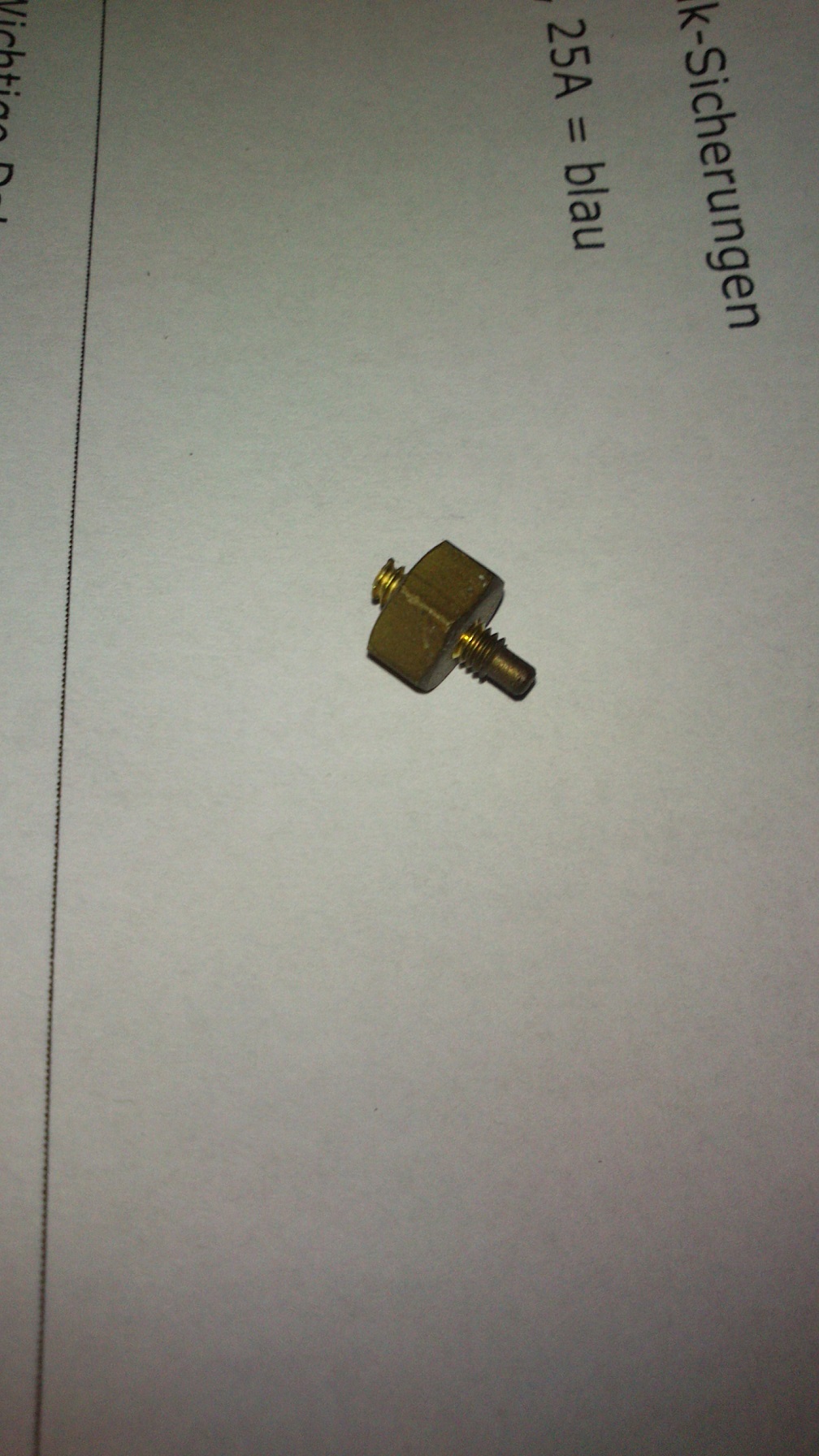

Abgerissene Schraube
handy 003.jpg (421.02 KiB) 3718-mal betrachtet

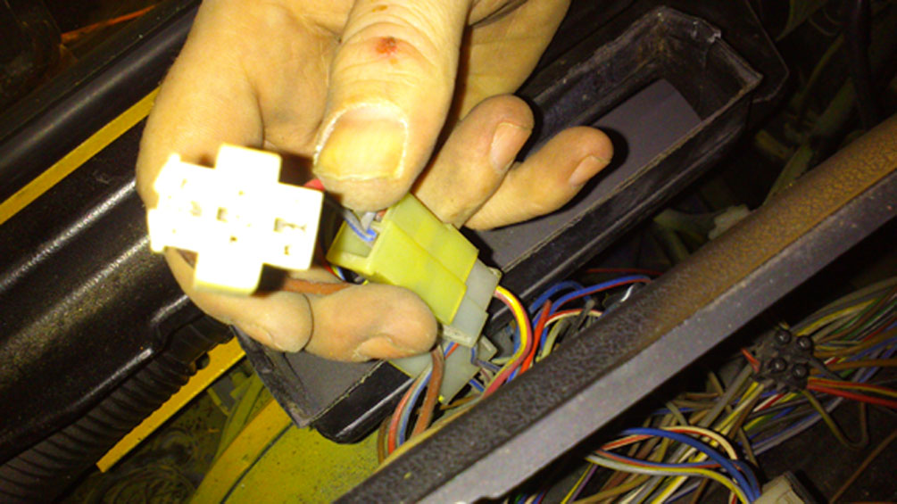

Das hängt da am Rätselstecker dran
handy 002.jpg (425.45 KiB) 3718-mal betrachtet

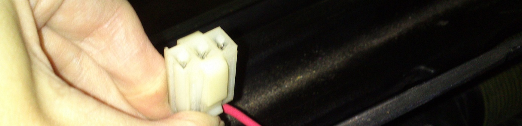

Komischer rätselhafter Stecker
handy 001.jpg (191.3 KiB) 3718-mal betrachtet

Die Leuchten funktionieren jetzt richtig! Der Stecker saß wirklich falsch..Seltsam. Die schwarze Steckerführung hab ich auch gefunden, ist jetzt also auch wieder da. Beim Versuch die Muttern hinten an der Instrumententafel festzuziehen, ist mir die erste Mutter (oben in der Mitte) leider gleich abgerissen :evil: . Bei den anderen hab ich es dann lieber gelassen.. Nun blinkt die Wasseranzeige garnicht mehr. :-x
Das Kabel habe ich auch nochmal fotografiert... Es passt auch nicht an den Zigarettenanzünderstecker.

Erbse86 hat geschrieben:Beim Versuch die Muttern hinten an der Instrumententafel festzuziehen, ist mir die erste Mutter (oben in der Mitte) leider gleich abgerissen :evil: . Bei den anderen hab ich es dann lieber gelassen.. Nun blinkt die Wasseranzeige garnicht mehr. :-x
Mist! Ich hätte noch darauf hinweisen sollen, dass das Feinmechanik ist und keine LKW-Radmuttern... Ich stecke bei diesen Muttern eine Nuss aus dem 1/4"-Kasten drauf und drehe die von Hand, also ohne Ratsche o.ä.
Leider ist das Instrument damit zerstört, ok, man könnte an die Bruchstelle noch ein Kabel anlöten und das mit der Leiterfolie verbinden.
Erbse86 hat geschrieben:Das Kabel habe ich auch nochmal fotografiert... Es passt auch nicht an den Zigarettenanzünderstecker.
Da fehlt jetzt glaube ich noch eine Art Verteiler, das Radio wird da auch mit drangehängt.
