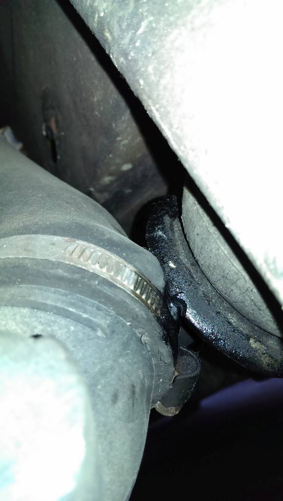

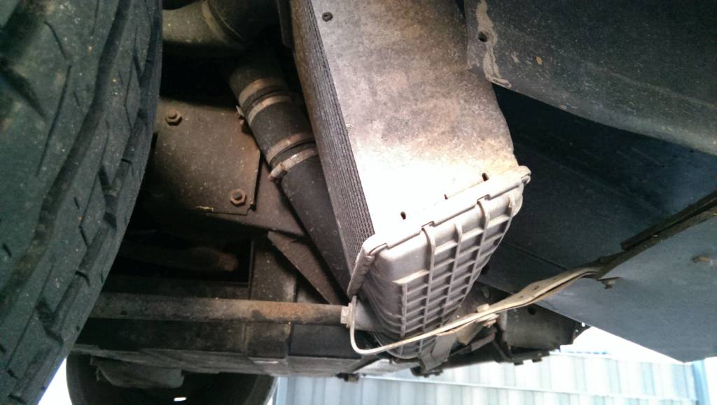

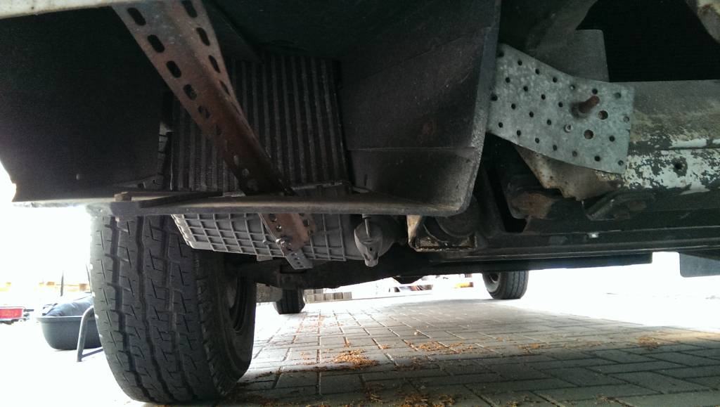

vielen Dank für deine Expertise. Ich glaube du liegst genau richtig. Die Bilder habe ich eben mal gemacht.
Luftfuehrung_LLK
Zuführung am LLK
Einbauort_Radkasten
Der LLK ist im rechten Radkasten montiert.
durchgescheuerter_Schlauch
Die Scheuerstelle am Schlauch, der vom Turbo in den LLK geht. Durchgescheuert an der Aufhängung der Zugstrebe. Das erklärt auch warum das Geräusch beim lenken/Bodenwellen etc. lauter/anders wird.
Dort heißt es nun neuen Schlauch besorgen und den LLK etwas weiter von der Zugstrebe wegbiegen/befestigen.

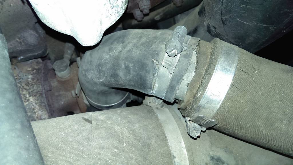

Schlauch_Turbo
Hier am Schlauch direkt am Turbo ist auch noch ein Riss zu sehen, der Schlauch ist aber noch nicht durch. Evtl. tausch ich den gleich mit.
Hoffen wir mal, dass das die Übeltäter sind.
