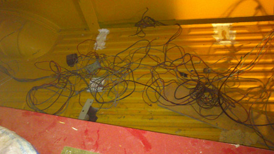

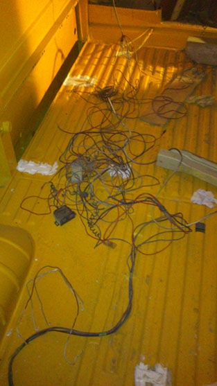

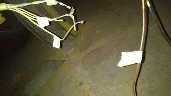

Beitragvon Erbse86 » Donnerstag 7. Juli 2016, 17:40
ich war vorhin bei meinem Lt und habe alle Kabel nach den genannten Farben durchgesucht. Leider habe ich die Kabel nicht gefunden :-( Außer braune Kabel, die kein Anfang und kein Ende haben und an einem Stück vom abegetrennten Holm hängen...Dann hängen links oben Fahrerseite Kabel he
Kabelsalat
handy 003.jpg (83.77 KiB) 6630-mal betrachtet
Keine Anschlüsse hinten
handy 005.jpg (59.29 KiB) 6630-mal betrachtet
Kabelsalat
handy 012.jpg (82.23 KiB) 6630-mal betrachtet
Rest Massekabel
handy 017.jpg (67.19 KiB) 6630-mal betrachtet
handy 016.jpg (78.71 KiB) 6630-mal betrachtet
raus..Wo gehören die bloß hin?
Ich habe es schon geahnt..Muss wohl die Kabel neu verlegen, oder? Wie mache ich das am besten? Welche Kabelgroße müsste ich besorgen? Was bräuchte ich dann noch so?

Re: Blinkerkabel etc. für hinten anschließen bzw. verlegen
Beitragvon Frank aus MTK » Donnerstag 7. Juli 2016, 21:48
also auf dem Foto bei der Rückleuchte sieht man das man nichts (mehr) sieht.
Will sagen vermutlich wurde in dem Bereich das Bodenblech umfangreich geschweisst.
Die Kabel kommen eigentlich direkt unterhalb der Leuchten jeweils "aus dem Boden".
Sie sind unter dem LT verlegt und kommen dort am Rahmen auf der Fahrerseite nach hinten bis zur linken Rückleuchte und gehen unter dem Lt am Querträger dann rüber zur rechten Rückleuchte.
Schaue doch mal dort hinten unter dem LT, ich denke da sind sie noch (vielleicht hochgebunden).
Dann müsstest Du noch Löcher bohren und sie mittels Gummitüllen wieder nach oben zu den Rückleuchten durchführen.
Was den restlichen Kabelsalat betrifft, so stammt dieser vermutlich zum größten Teil aus dem ausgebauten Campingausbau oder sonstigen Nachrüstungen.
Sieht zwar wild aus auf dem Foto sind aber zunächst ja vermutlich für den Lt selbst nicht nötig.
Das Kabel oben am Dachhimmel könnte von der fehlenden Leuchte in der Mitte vom Fahrerhaus stammen oder ist nur hochgebunden worden ?
Ich sehe gerade Armaturenbrett ist auch raus, liegen da noch alle Kabel ?
Also erstmal die Grundfunktioin des LT wieder herstellen.
Der Rest ergibt sich eventuell nach und nach.
Ich befürchte aber Du benötigst da Hilfe.
Leider ist die Lüneburgerheide zu weit weg für mich, sonst hätte ich mal reingeschaut.
Also nicht aufgeben das wird schon.
Eventuell findet sich ja jemand bei Dir in der Nähe der helfen kann.
Das WIKI im Nachbar LT-Forum kennst Du ? Da sind auch viele Infos.

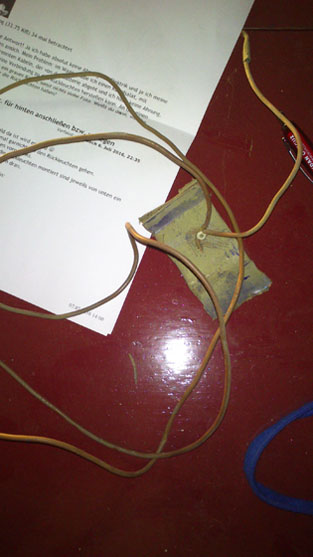

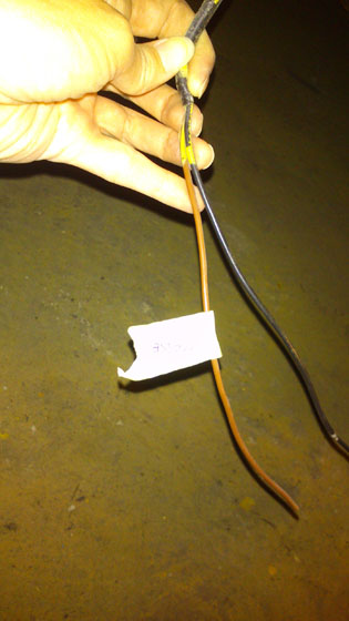

Beitragvon Erbse86 » Samstag 9. Juli 2016, 09:53
Hallo Frank,
erstmal vielen Dank für deine ausführlichen Antworten! Ich habe die Kabel gefunden und habe sie erstmal beschriftet. Hattest recht, sie hingen unterm Wagen und die Löcher sind nicht mehr da. Leider ist das Massekabel (ich denke, dass es das ist, weil sonst hängt da nichts mehr) durchtrennt worden und ein schwarzes Kabel hängt da auch mit dran, keine Ahnung wofür. Ich brauche ja jetzt 3 Masse Anschlüsse, kann ich die einfach per Lüsterklemmen mit dem abgetrennten Kabel verbinden?
Leider habe ich beim Wiki nichts darüber gefunden. Allerdings über Massesterne. Muss ich die Kabel auch an einen Massestern klemmen?
Das Amaturenbrett kann ich erst anbringen, wenn ich geklärt hab, wo ich noch eine Vorglühbirne herbekomme..Bei VW gibt es die nicht mehr :-( Die Anschlüsse sind alle noch da.
Danke nochmal und lG!

Beitragvon Frank aus MTK » Samstag 9. Juli 2016, 12:38
Hi,
na also es geht doch voran.
Was dier Masse betrifft, so gab es da je nach Baujahr 2 Möglichkeiten.
Ich vermute bei Deinem LT trifft diese (ältere) Variante zu:
Da wird jeweis ein Massekabel im Bereich der Rückleuchte an die Karosserie (original an die Kante unterhalb der Leuchte oberhalb des Ladebodens) geschraubt.
Auf Deinem Foto der Rückleuchte sieht man noch das Bohrloch ungefähr links im Radius von Holm zu Boden, da gehört es angeschraubt.
Beim Anschrauben auf guten Massekontakt achten (blank machen und ggf Zahnscheibe verwenden, danach etwas versiegeln, das es nicht korrodiert). Die andere seite an die Blechlasche (Masseanschluß) am Lampenträger angesteckt.
Damit ist das Thema Masse dann erledigt.
Du hattest doch so ein braunes Kabel mit 2 Abgängen die Tage fotografiert mit Ringöse dran.
Ich denke das war das Massekabel für die Fahrerseite, der 2. Abgang dann für die Nummernschildbeleuchtung.
Bei Variante 2 , wären die Masseleitungen mit im Hauptkabelbaum bereits enthalten, also kein extra MAssekabel.
Das hatten aber erst die letzten Baujhre so.
Welches Baujahr ist Dein LT ?
Zum Verbinden von Kabeln besser Quetschhülsen verwenden, Lüsterklemmen lockern sich auf Dauer wieder und machen im Auto damit gerne Ärger.
Massestern kann man auch für die Masserverteilung benutzen.
Die werden dann mit gutem Konatkt an die AKrosserie geschraubt und dann eben alle benötigten MAssekabel dort mit Flachsteckhülsen aufgesteckt.
Ist aber an den Rückleuchten nicht nötig denke ich.
Was das braun/schwarze Kabel unterm Auto betrifft ??
Ist anhand des Fotos so schwer abzuschätzen
-Schaue mal wo das herkommt , auch aus dem Hauptkabelbaum oder separat von vorne ?
-Was für Stecker sind dran (oder komplett abgekniffen, dann müsste aber irgendwo das andere Ende noch dranhängen) ?
-Hatte der LT einen Nebelschlußleuchte ?
-Hat der LT eine Anhängerkupplung ?
