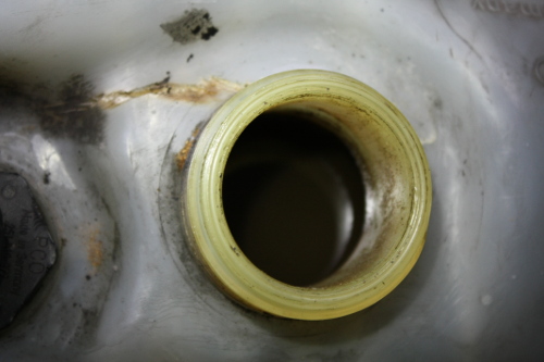

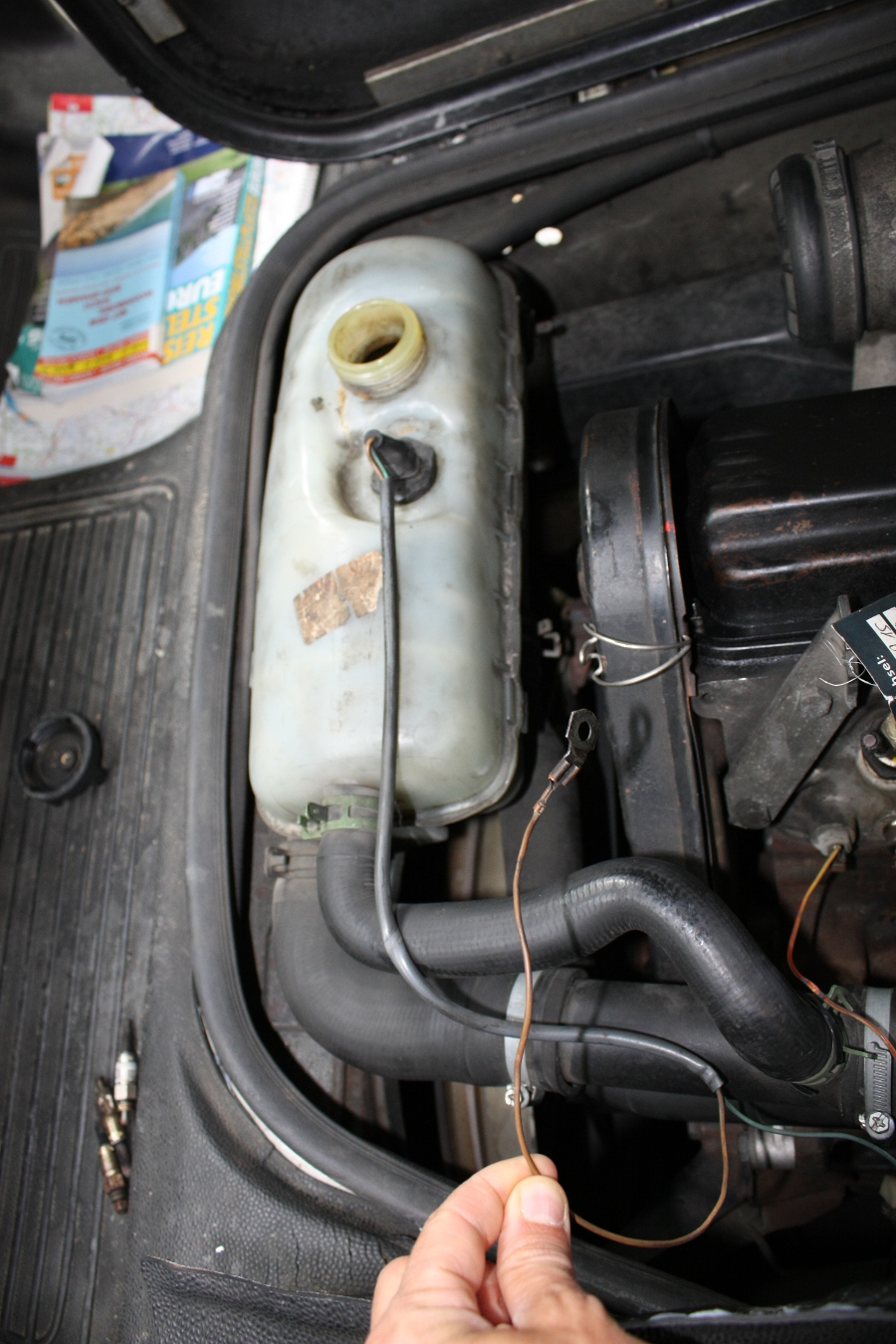

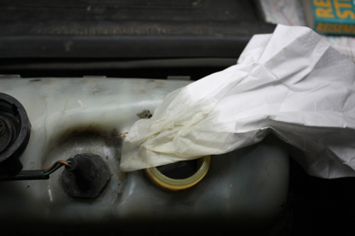

Heute hab ich mich nochmal mit dem qualmendem Bus beschäftigt. Ich fasse mal kurz zusammen, was sich ergeben hat:
Die Werkstatt meinte, im Kühlwasserbehälter wäre bei laufendem Motor Luft. Das hab ich auch mal versucht. Deckel auf, Motor an, keine Blasen. Etwas Gas gegeben, keine Blasen. Dann hab ich die Werkstatt nochmal angerufen und gefragt. Der Mechaniker meinte, er habe den Behälter komplett mit Wasser befüllt, um das zu erkennen, außerdem den Motor warm laufen lassen. Dann blubbert es angeblich. Kann das sein?
Und was die Werkstatt mir gar nicht gesagt hat: Das Kühlwasser sieht von oben braun aus. Nur, wenn ich ein weißes Taschentuch hineinstecke, sieht das nicht schlimm aus. Höchstens ganz leicht schmutzig. Wäre das nicht deutlicher braun, wenn Öl ins Kühlwasser laufen würde? Trotzdem sieht der Behälter auch schmutzig aus, vielleicht kann ich deswegen auch den Füllstand nicht ablesen...
Dann hab ich noch was entdeckt: Da sitzt im Kühlwasserbehälter dieser Sensor, der bei uns die Kühlmittelanzeige willkürlich blinken lässt. Hat da jemand einfach das braune Kabel abgeklemmt? In der Hoffnung, dass das Blinken aufhört? Ist das die Masse? Wo gehört das hin?
so viele Fragen
Ja, viele Fragen. Eine Werkstatt suche ich immer noch und bis ich eine habe, versuche ich mir das Auto beizubringen...
Danke!
Karotti

Ach ja, nicht zu vergessen, der Riss am Behälter. Da scheint ja wirklich Druck drauf gewesen zu sein, oder? Ist das nicht auch ein klarer Hinweis auf eine kaputte ZKD?
Karotti
Re: Kopfschaden-wie viel kostet die Reparatur?
BeitragVerfasst: Donnerstag 14. Juli 2016, 16:56
von audiraudies
Hallo Karotti,
wenn man den Behälter bis obenhin voll macht mit Wasser, ist's kein Wunder dass Luft kommt. Die Unterkante des Füllstutzens liegt noch unter der höchsten Stelle des Behälters.
Der Riss im Behälter kann eigentlich nicht durch eine defekte ZKD entstanden sein, da der Veschlussdeckel zu hohen Druck abläßt. So einen Riss hatte meiner auch.
Brauchst nen neuen? Siehe hier:
http://www.ebay.de/itm/252453106158?_tr ... EBIDX%3AIT
Ist sogar recht günstig - mein "neuer" hat 80€ gekostet. :-(
Das Kabel gehört wohl an eine der Schrauben, die den Ventildeckel halten.
Mein LT hat auch (trotz mehrfachen Wechsels und langen spülens) rostiges Spülwasser. Mal sehen, ob ich das noch weg bekomme. Zumindest wird's langsam besser.
BeitragVerfasst: Donnerstag 14. Juli 2016, 17:18
von Mariner
Hi Karotti,
der Füllstand des Überdruckbehälters spielt bei einer defekten ZKD und dem Abblasen von Abgasen in das Kühlsystem keine Rolle. Eine Rolle kann die Motortemperatur spielen und zwar insofern, als dass sich Metall bei Wärme ausdehnt und dann eine "dichte" Stelle im kalten Zustand im Warmen undicht wird. D. h. um die "Prüfung" noch mal zu machen, soll der Motor auf Betriebstemperatur sein. Steigen dann keine Blasen auf, dann ist auch der Indikator für eine defekte ZKD aus diesem Grunde hinfällig. Das allerdings spricht dann überhaupt nicht für die Werkstatt (von der ich aus reinem Uringefühl glaube, dass sie Dich über den Tisch ziehen wollte).
Das der Überdruckbehälter Ablagerungen aufweist ist vollkommen normal. Würde sich Öl auf dem Wasser befinden, so hättest Du das mit dem Taschentuchtrick bereits entdeckt (es sei denn, es ist ganz frisch und noch nicht braun/schwarz verfärbt). Risse in den Überdruckbehältern sind bei dem Alter vollkommen normal und eine LT-Krankheit, weil der verwendete Kunststoff i. V. m. der Motorwärme spröde wird und durch die Vibrationen reißt - es ist kein Indikator auf Überdruck im Kühlsystem!
Bleibt die Frage nach dem Qualm; Ich bin fast geneigt zu glauben, dass mit Deinem ZK und der ZKD alles i. O. ist und lediglich die Einspritzpumpe (Förderbeginn, Menge..) eingestellt werden muss - denn, und das wurde ja bereits erwähnt - zu viel Diesel eingespritzt oder zum falschen Zeitpunkt eingespritzt führt auch zu grauem/weißem Rauch.
Das Kabel sieht mir wie ein Massekabel aus - was passiert, wenn Du es gegen Masse (Motorblock) hältst?

Karotti hat geschrieben:Solange der Riss aber nicht offen ist, brauche ich demnach ja noch keinen neuen Behälter, oder?
Nein. Wenn sich ein Riss andeutet, sollte man den reparieren, bevor der Behälter wirklich kaputt ist. Er besteht aus thermoplastischem Material (PP/PE) und kann geschweißt werden. Das ist einfacher als hinterher händeringend nach einem Ersatzteil zu suchen.
Karotti hat geschrieben:Weißer Qualm kommt beim Anlassen immer noch, aber es wurden ja auch "nur" 3 Glühkerzen gewechselt. Kann es daran noch liegen? Fände ich nicht weiter schlimm.
Dein Motor findet das schon schlimm. Die Zylinder, aus denen der weiße Qualm kommt, arbeiten nicht und er ruckelt und läuft unrund. Außerdem stinkst du die Gegend ein. Ich meine, das tut man mit LT ja sowieso - aber es sollte doch nicht mehr als nötig sein?
BeitragVerfasst: Donnerstag 14. Juli 2016, 20:08
von Karotti
Wer macht sowas? Ich hab ja kein Plastik-Schweißgerät zu Hause :-?
Da geb ich dir schon Recht, Tiemo. Das letzte, was ich will, ist, die Umwelt noch mehr einzuräuchern. Deshalb bin ich ja wegen dem Qualm überhaupt erst zu einer Werkstatt gegangen. Ich als ansonsten überzeugter Fahrradfahrer habe absolut was gegen zu viel Qualm ;) Nur ist es im Moment so, dass ich mit einem kapitalen Schaden gerechnet habe, und wenn am Ende ein bisschen weißer Rauch beim Starten übrig bleibt, bin ich erst mal froh.

So, nachdem ich schon den ganzen Tag ungeduldig darauf gewartet habe, habe ich gerade den Blubber-Test gemacht. Also Motor warmgefahren (ca 10 km), gleich laufen gelassen, Deckel auf, reingeschaut. NIX!
Ich seh da kein Blubbern, nicht mal kleine Bläschen. Mein Behälter ist so schmutzig, dass er nicht mehr transparent ist, könnte ich denn durch einen sauberen Behälter Blasen erkennen, die ich durch das Loch nicht sehe? Wie leicht würde ich denn das Blubbern erkennen? Brodelt das regelrecht, oder muss ich da kleine Bläschen wie im Sprudel suchen?
Bei mir erhärtet sich der Verdacht, dass die Werkstatt mir 350 € dafür berechnet hat, mich danach so richtig über den Tisch zu ziehen...

wenn ein Schaden an der ZKD so groß ist, dass es richtig sprudelt, dann ist das auch mit deutlichem Kühlwasserverlust verbunden. Ein ganz kleiner Schaden blubbert auch nur sehr wenig und ist schlechter zu sehen. Aber: Dein Taschentuchtest war eine gute Idee und das Aussehen des TTs beruhigt hier glaube ich fast jeden. Ins Kühlwasser drückende Verbrennungsgase hinterlassen Ruß im Wasser. Der Ruß ist leichter als Wasser, schwimmt deshalb recht schnell oben im Behälter und würde am TT kleben.
So wie sich das bisher darstellt, glaube ich nicht, dass die Werkstatt den Förderbeginn wirklich gemessen hat, mach mal ein ein gutes Foto von der Rückseite der ESP...
Meinen Ausgleichsbehälter musste ich auch schon "schweißen". Ich mache das mit einer regelbaren Heißluftpistole. Für die habe ich einen Vorsatz wo man PE Stäbe durchschieben und das weiche Material zusammendrücken kann.
ja ist es. Es ist normal am Ventildeckel befestigt, scheinbar war der wirklich unten... ;-)
Edit: Noch was: der Ausgleichsbehälter gehört nicht bis zum Rand gefüllt! Heißes Wasser braucht mehr Platz als kaltes und muss immer noch im Kühlsystem Platz haben (deshalb heißt das Teil Ausgleichsbehälter). Machst Du den Behälter ganz voll, drückt das Wasser beim heiss werden durch den Deckel raus. Das suggeriert dem unbedarften Beobachter einen Kühlwasserverlust, ist aber keiner ;-)
