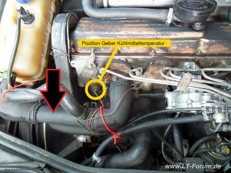

Ich habe mir vor einiger Zeit eine Wassertemperaturanzeige gekauft, die ich gern zusätzlich zum originalen Schätzeisen einbauen würde ;)
Es ist ein Temperaturfühler für M10 Gewinde dabei.
Hat jemand eine Idee, wo ich den einbauen könnte? - Ein originales M10-Gewinde im Kühlkreislauf wäre perfekt, ich habe allerdings noch keines gefunden.

ES gibt am Zylinderkopf 2 Gewinde M10x1 für Temperaturfühler. Diese sind bei den älteren Motoren allerdings auch schon belegt mit den Fühlern für das "Schätzeisen" (vorne vor der ersten Glühkerze und für die Glühanlage (hinten, unterhalb der Zahnriemenabdeckung).

Orte der Fühler mit M10x1 Gewinde:
Temperaturfühler "Schätzeisen", alte Ausführung M10x1:

Super - danke vielmals!!! Genau sowas habe ich gemeint! :) :doppel_top:
Werde mal schaun, welchen Durchmesser der Schlauch hat und dann wahrscheinlich so eine Muffe bauen lassen. Dann kann ich den originalen Fühler unberührt im Motor lassen und setzte trotzdem den neuen in den Schlauch ein :)
Könnte ich den Fühler auch nach der Abzweigung zum Ausgleichsbehälter setzen, oder verfälscht das das Ergebnis? Da wäre mehr Platz wie man am oberen Foto bei version alt sieht ;)

Philip86 hat geschrieben:Könnte ich den Fühler auch nach der Abzweigung zum Ausgleichsbehälter setzen, oder verfälscht das das Ergebnis? Da wäre mehr Platz wie man am oberen Foto bei version alt sieht ;)
Da wäre mehr Platz, allerdings liegt dieser Schlauch oberhalb des Füllniveaus im Vorratsbehälter, er ist also garnicht immer mit Wasser gefüllt. Das verfälscht das Ergebnis natürlich.

Beitragvon Philip86 » Donnerstag 30. Juni 2016, 11:28
Ich meinte den unteren, dicken Schlauch ;):

Ahso! Das ist aber kein Schlauch, sondern ein Plastikrohr. Das gibt es eben auch in einer Ausführung mit einer Öffnung für einen Temperaturfühler und einer zweiten Öffnung, die jedoch noch verschlossen ist und bei Bedarf für einen weiteren Fühler geöffnet werden kann.
