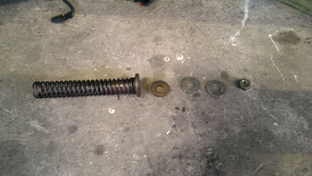

Da ich zum Kupplungswechsel und für diverse Servicearbeiten das Getriebe vom LT ausgebaut hatte, stehe ich jetzt vor einem kleinen Problem.
Ich weis bei Gott nicht mehr, wie das Kupplungsseil mit der Feder und den ganzen Scheiben bei der Kupplung zusammen gebaut gehört. Auch habe ich da keine aussagekräftige Zeichnung gefunden oder ein Foto gefunden.
Es wäre toll, wenn mir jemand einen Tip geben könnte ;)
Hier die Einzelteile:
2016-06-28 20.57.00.jpg (114.9 KiB) 2353-mal betrachtet
Lg Philip

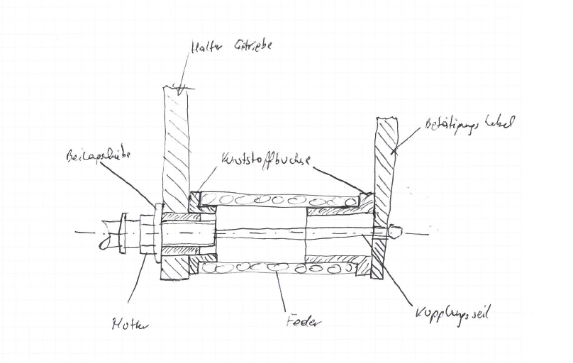

Danke, das habe ich schon gefunden - gehört die feder dann wahrscheinlich zwischen halterung und hebel der kupplung nehme ich an. Werde das dann mal testen und ein Foto machen ;)

So habe ich es jetzt montiert - dürfte funktionieren ;):
