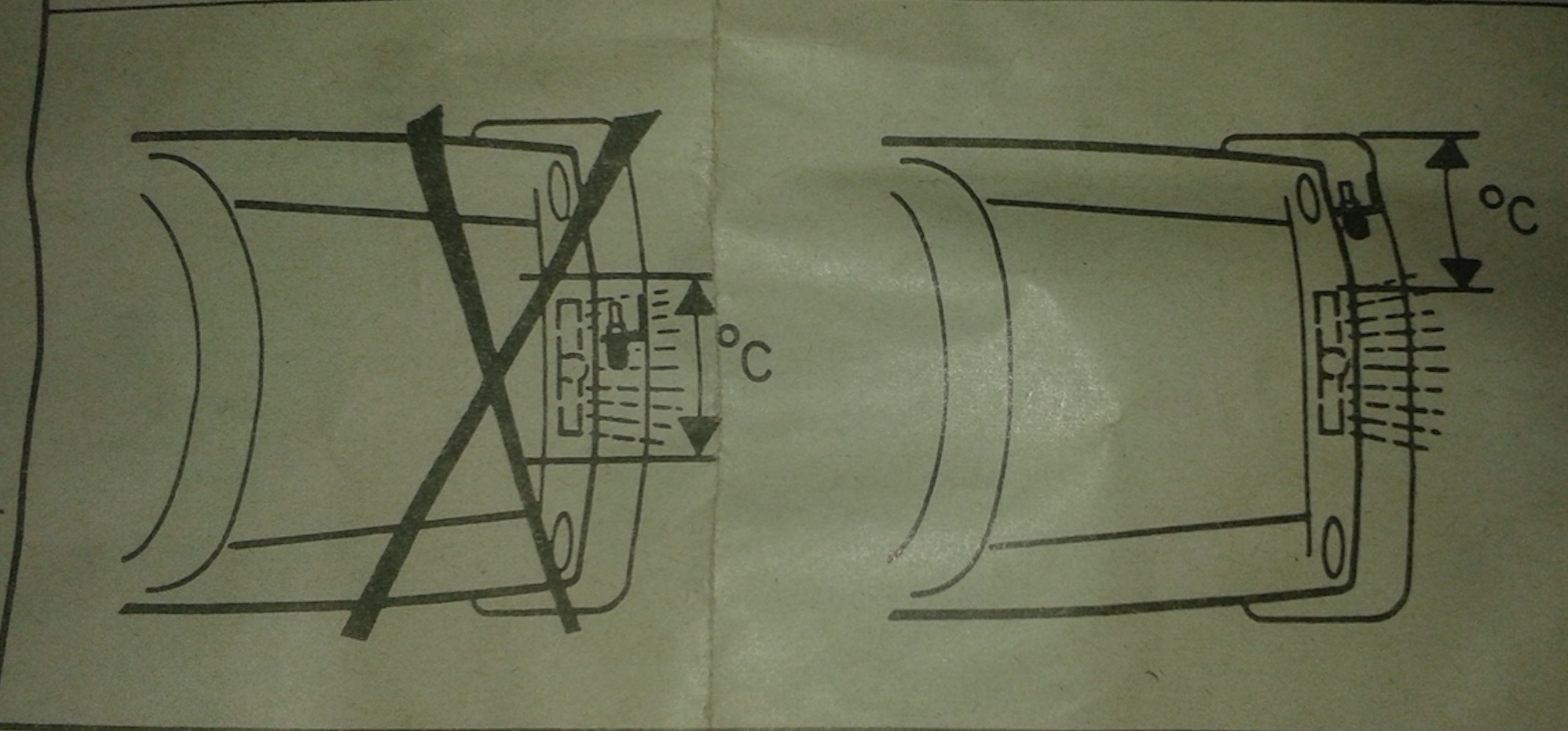

Ich wollte mal wissen wir warm es draussen ist, dann habe ich mir eine VDO Temperaturanzeige für Aussentemperatur bestellt. Nun ist sie angekommen :grin:
Ich möchte die Anzeige sowohl beim Fahren als auch beim Stehen nutzen können. In der Montageanleitung wird als Einbauplatz für den Fühler vorne an der Stoßstange empfohlen. Wird es dort aber beim Stehen nicht extra heiß?
Und unter dem Auto, wo schatten ist und vermutlich gut zum Stehen, wird nicht zu viel Hitze vom Asphalt auf den Fühler beim Fahren reflektiert?
Außerdem, was hält ihr von der Idee, die Anzeige an der Innenraumbatterie anzuklemmen, so dass sie auch geht wenn der Motor aus ist?
Danke und einen schönen warmen Tag allen!

Amit hat geschrieben:In der Montageanleitung wird als Einbauplatz für den Fühler vorne an der Stoßstange empfohlen. Wird es dort aber beim Stehen nicht extra heiß?
Hauptziel der Anzeige der Außentemperatur ist meist die Warnung vor Glatteis. Dann kommt es auf "Stehen" und "extra heiß" nicht an.

ich habe den Fühler vorne in der Stoßstange von innen befestig.
Im Stand und beim Fahren ist eine Unterschied von 3 Grad. Außer wenn die Sonne drauf steht da hatte ich 55 Grad
Gruß uwe

Im Karmann habe ich 2 Aussentemperaturfühler - einen fürs Fahrarhaus und einen für den Wohnraum.
Hinten ist mein Aussentemperaturfühler direkt auf dem Fahrzeugrahmen unter dem Fussboden des Aufbaus gelegt. - Er geht durch ein Loch im Boden nach unten.
Effekt: Während der Fahrt und direkt nach der Fahrt sind Fehlmessungen wegen warmer Achse etc. drin.
Vorn gehe ich mit dem Fühler durch die Fahrtür und habe den Fühler dann von unten am Falz befestigt. Dort ist die Messung der AUssentemperatur während der Fahrt sehr gut und auch im Stand ok!

Während der fahrt brauchst Du ne Stelle, wo weder kalter Fahrtwind noch Strahlungswärme vom Motor den Wert beeinflusst. Wärme vom Asphalt halte ich beim fahren für zu vernachlässigen. Ich würde zb den bereich hinterm rechten Scheinwerfer, da wo die Luftansaugung steckt wählen. Möglichst im Windschatten vom Scheinwerfer und nicht direkt am Außenblech wegen Erhitzung durch Sonneneinstrahlung. Bevor Du das teil permanent an die Aufbaubatterie anklemmst würde ich mal den Stromverbrauch prüfen. Wäre ärgerlich, wenn man sich damit die batterie leersaugt.

So weit ich weiß, montiert VW seine Fühler unter der Stoßstangenabdeckung. Da würde ich ihn auch montieren, man kann ihn zB. ein Stückchen weit in den Querträger unter der Stoßstangenabdeckung schieben. Geeignete Öffnungen sind mittig auf der Innenseite oder an den seitlichen Abdeckblechen.
