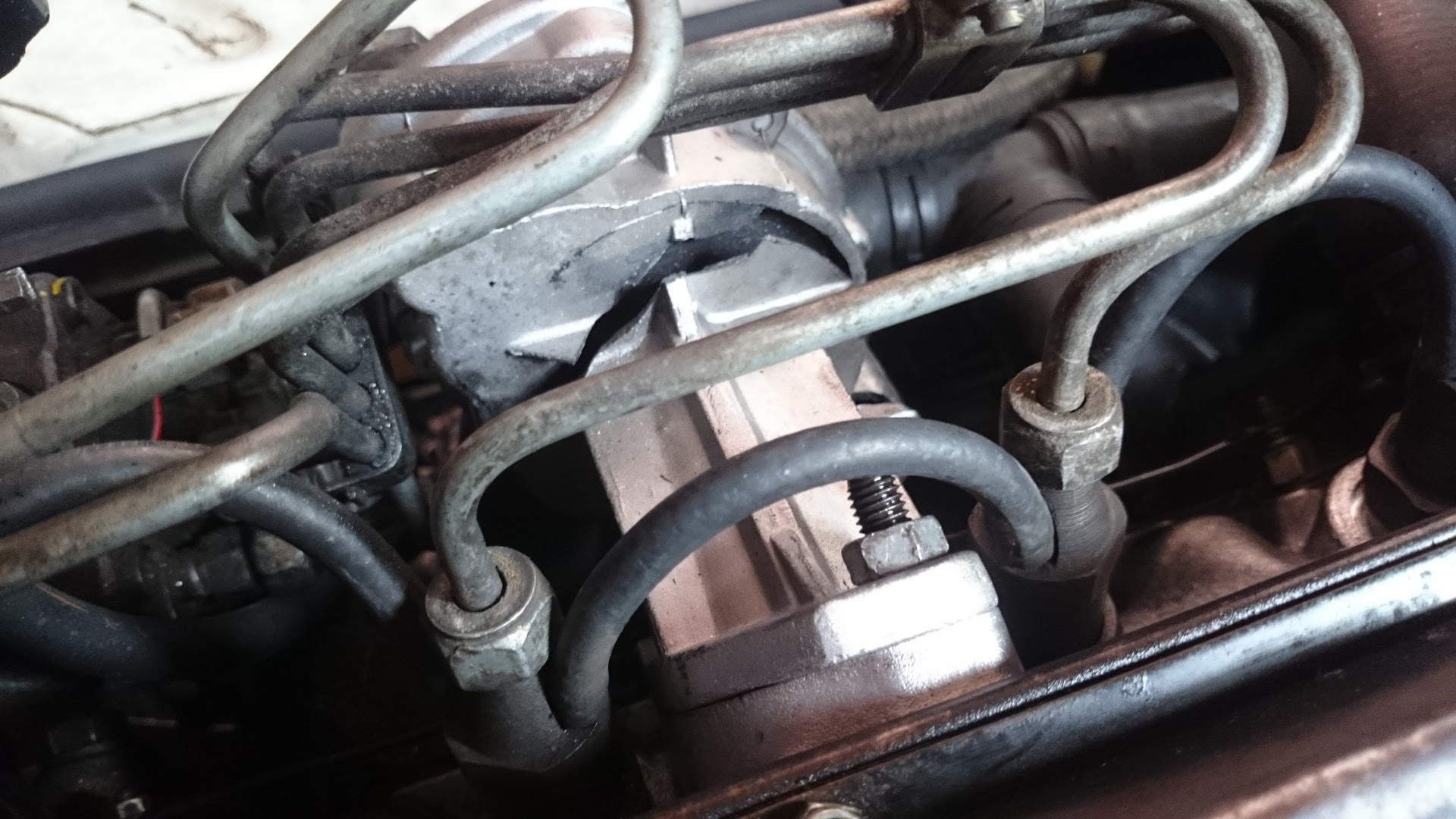

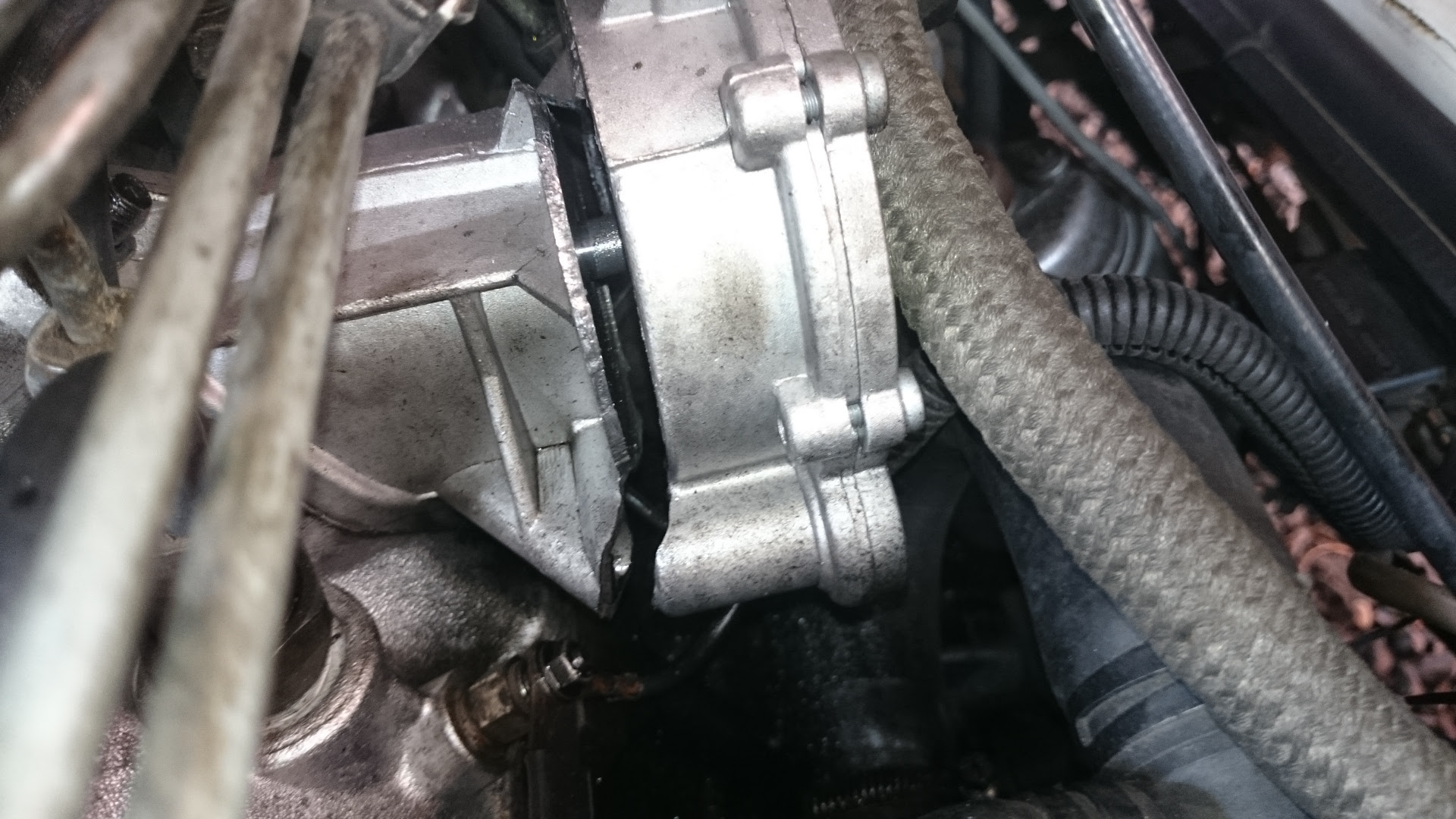

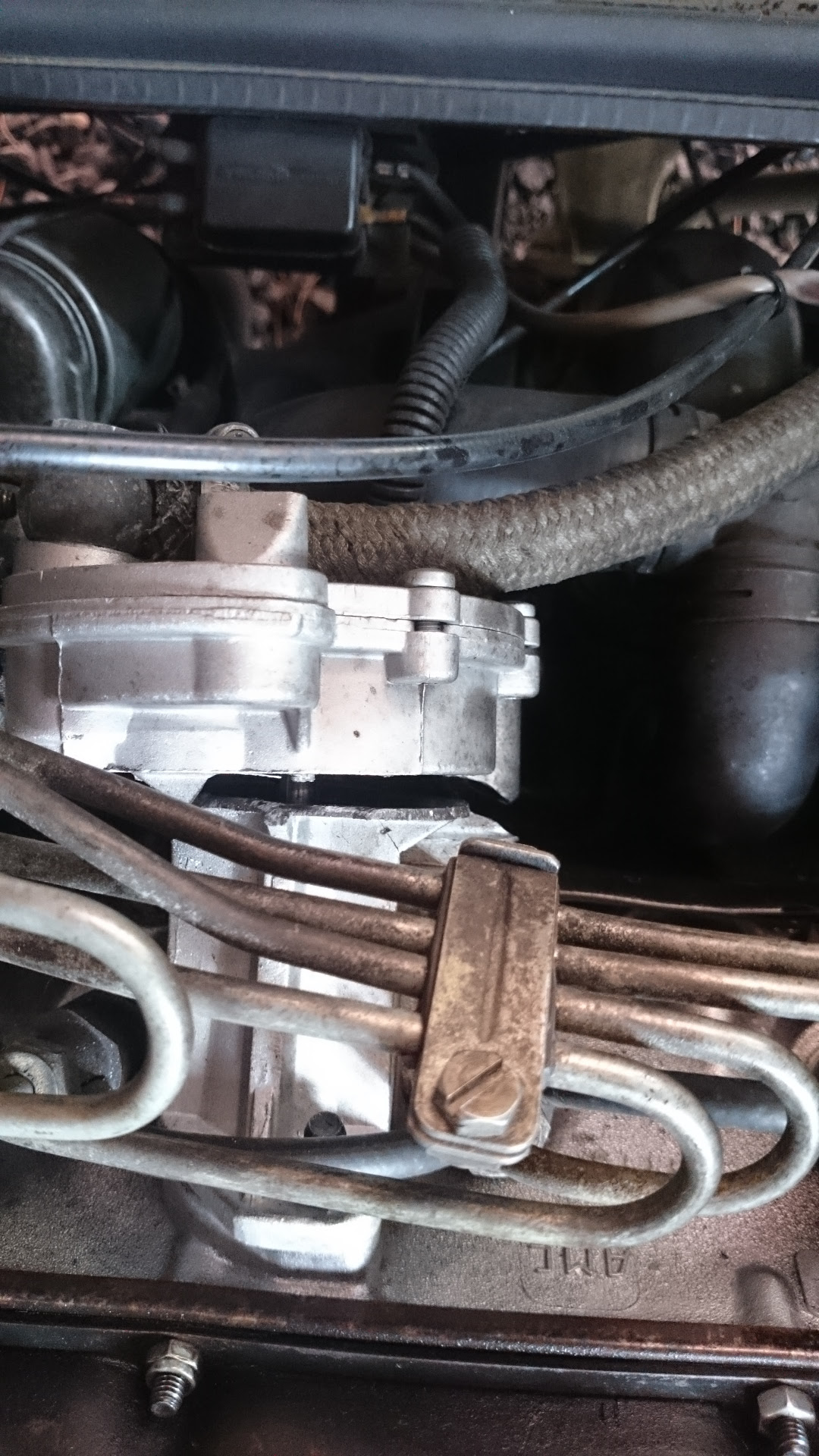

Da hat's doch meine nagelneue Vakuumpumpe von Febi zerlegt. 140km Autobahn, da war sie hin, und mit ihr, die Bremskraftverstärkung!
Da braucht man starke Nerven, wenn man sich quasi umgehend auf Kraftbremsen einstellen muss. Allerdings war ich froh, als sich das als beherrschbar herausstellte. Es war wie bei unserem Käfer, nur noch ein Stück anstrengender.
Als ich dann eben einen Blick unter die Haube warf: :-o
Man muss auch schon mal Glück haben. Wenn ich mir vorstelle, die wäre in ein paar Wochen in Dänemark auseinander geflogen... :OH: :NO:

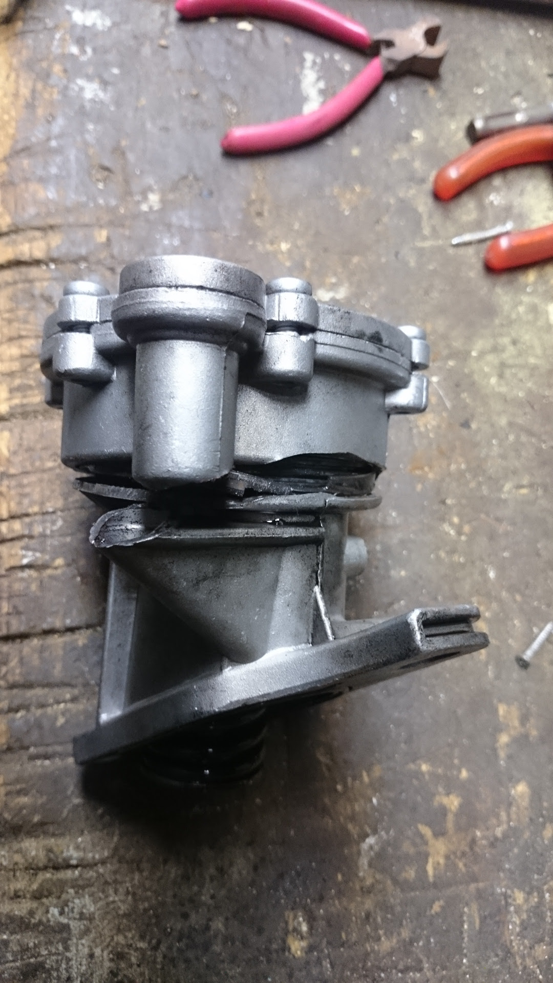

Dann habe ich mir die alte Pumpe nochmal angeschaut. Nachdem ich, während die neue Pumpe schon bestellt hatte, gelesen habe, dass man die Pumpe doch reinigen kann, habe ich sie geöffnet und mit Benzin ausgewaschen und ausgeblasen. Sie war, wie beschrieben, mit rußigem Öl verklebt. Nach der Reinigung sah sie wieder aus wie neu.
Dann habe ich eine Probefahrt ohne Zwischenstößel gemacht, um den Klappergeräuschen auf den Grund zu gehen.

Dass neue Pumpen reißen, kommt vor, wenn Zylinderkopf und Pumpe nicht zueinander passen.
Es könnte sein, dass du einen neuen Zylinderkopf mit der Geometrie von nach 1994 bekommen hast, und als Ersatzteil die Pumpe für den Motor von vor 1994 bestellt hast. Dann stimmen die Längen nicht und die Pumpe wird gesprengt. Das soltest du anhand der Unterlagen aus dem WIKI mal prüfen, bevor es noch eine Pumpe kostet. Die beiden Teile vielleicht auch einfach mal vergleichen, entscheidend ist, wie weit der Stößel aus dem Federteller im Pumpenhals ragt: Alte Ausführung ca. 15mm, neue Ausführung quasi bündig, siehe Foto:
Zwischenstößel gibt es auch in 2 Längen, einmal 67.5mm und einmal 71mm. Siehe http://www.lt-forum.de/dokuwiki/doku.php?id=start:wichtige_daten:vacuumpumpe#aenderung_der_pumpe_alt_neu. Kannst ja dann mal schreiben, ob es was damit zu tun hatte.
Jetzt hast du immer noch dieses Klappern, das dann definitiv aus dem Nockenwellenbereich kommen muss (halbe Drehzahl des Motors). Es könnte schon sein, dass nach dem Aufsetzer infolge der verstellten Steuerzeiten ein Ventil oder ein Hydrostößel (sofern verbaut, 1986-er Motor hatte keine, aber der Zylinderkopf ist ja neu...) was abbekommen hat und nun klappert. Also Ventilhaube runter und Ventilspiel / Funktion der Hydros prüfen. Ruhig auch mal den so offenen Motor mit dem Anlasser drehen (EDIT: Stecker vom ELAB ab und Glührelais ziehen, damit er nicht anläuft) und beobachten, ob ein Ventil vielleicht klemmt (weil es geknickt ist, bei der Anordnung nicht sehr wahrscheinlich, oder gestaucht).

die Einsicht ist das schmerzhafteste! Ich habe in der Tat eine neue Pumpe eingebaut. Asche über mein Haupt. Jetzt weiß ich, dass die 21 in Klammern hinter der Artikelbeschreibung:
"Artikel u.a. passend für VW: LT 28 (21), LT 28 (2D), LT 31 (21), LT 35 (21), LT 35 (2D), LT 35 4x4 (21), LT 40 (21), LT 40 4x4 (21), LT 45 (21), LT 45 4x4 (21), LT 46 (2D), LT 50 (21), LT 55 (21), Transporter T4 (70), Transporter T4 (7D), Transporter T4 syncro (70), Transporter T4 syncro (7D)"
etwas zu bedeuten hatte. Bei der Reise durch die Ersatzteil-Lieferanten-Shops habe ich wohl an einer Stelle das A hinter der orig. Artikelnummer ignoriert und nur noch mit der Febi-E-Teil-Nummer gesucht habe. Da es sich um eine recht universale Pumpe handelt, die in viele Fahrzeuge eingebaut wurde, hielt ich das auch für mich passend.
Da die alte Pumpe aber jetzt einen guten Eindruck macht und das Klappern nicht von ihr verursacht wurde, werde ich sie weiter betreiben.

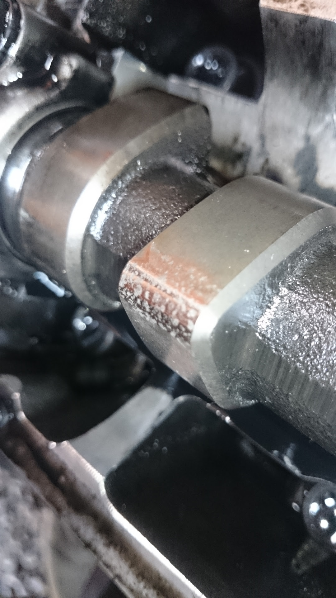

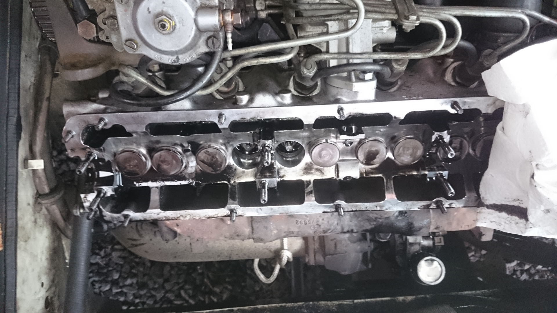

Zudem habe ich mir die Nocken nochmal ganz nah angeschaut: :-o
ist das für eine Laufleistung von ca. 6000km OK?

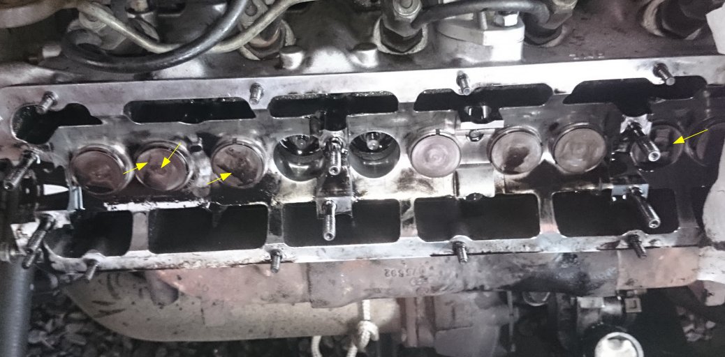

Wenn ich die Fotos der Aufsetzter betrachte, wären die Einlass-Ventile des zweiten und fünften Zylinders betroffen. Das Klopfen kann ich noch nicht richtig lokalisieren, hab zu lange gekurbelt. Erst mal wieder laden.
Ist es Zylinder 5, Einlass?

Welches Ventil "tackert", kann man nicht so einfach erschließen, schon garnicht aus den Filmdateien. Am besten nimmst du als "Stethoskop" einen Kreuzschraubendreher, klemmst ihn zwischen Ohr und den ZK neben dem abzuhörenden Ventil und lässt den Motor dann vom Anlasser durchdrehen.

nach dem wie die eine Nocke aussieht und Du keine Hydrostössel hast kann auch ganz einfach das Ventilspiel an dieser Nocke zu groß sein.
Die Nockenwelle ist hin, da muss eine Neue rein! An der Nocke ist die "harte Schicht" beschädigt, dadurch verschleißt die Nocke UND das Einstellplättchen sehr schnell.
Ich würde deshalb erst mal das Ventilspiel an dieser Stelle (bei allen nachsehen kann auch nicht schaden... ;-) ) prüfen/einstellen und wenn das klappern immer noch da ist so weitermachen wie Tiemo schon geschrieben hat.

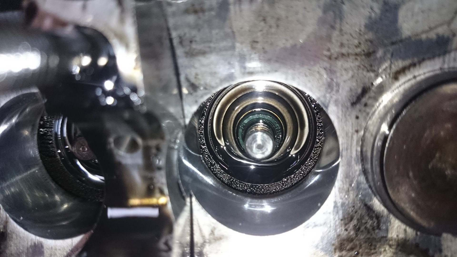

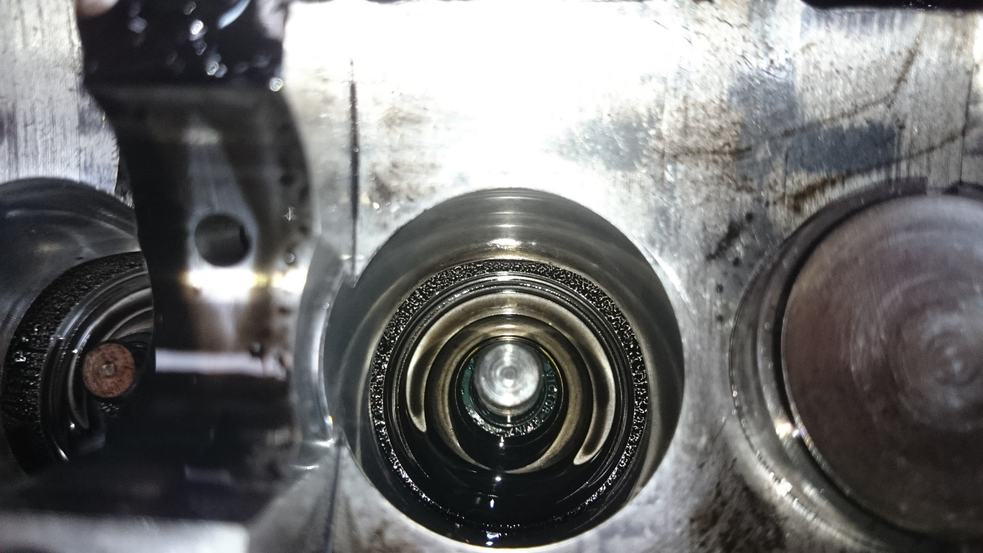

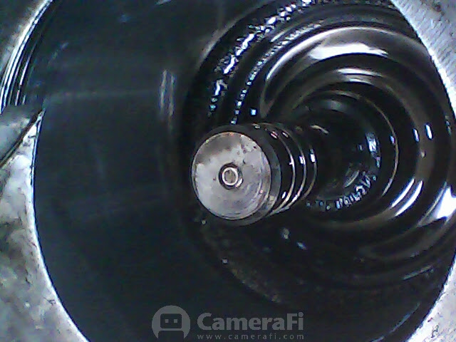

Das Auslassventil von Zylinder Nr. 4 ist der Verursacher. Da es, wie auf den Fotos zu sehen, kaum einen Aufsetzter abbekommen hat (im Vergleich zu Zyl. 2 und 5), ist fraglich, warum es diesen Lärm verursacht. Ich habe mir dann auch nochmal die Nocken genauer angeschaut. Es gibt Nocken mit einer minimalen Oberflächenveränderung und welche ohne. Wenn wir jetzt hier über evtl. auftretende Verschleißerscheinungen in den nächsten 100000km reden, werde ich das ignorieren. Sollte das aber zeitnahe, akute Probleme erzeugen können, werde ich hier reklamieren müssen.
So, jetzt, wo der Übeltäter überführt wurde, stellt sich nur noch die Frage, ob es Sinn macht, die NW zu demontieren und mir das Ventil von oben anzusehen oder gleich ein neues zu bestellen und den Kopf zu demontieren.

nach einer kleinen Lehrstunde an meinem alten Kopf habe ich den Ausbau der Ventilfedern geübt. :doppel_top: Hierzu habe ich mir den obligatorischen Zündkerzenstecker so zurechtgeflext, dass man die Ventilkeile seitlich entnehmen kann.
Dann habe ich mir das alte Ventil, die Schaftdichtung und den unteren Ventilteller angeschaut. Dabei ist mir eine kleine Ringfeder mir dem Durchmesser des Ventilstifts entgegengekommen, ohne dass ich gesehen hätte, wo sie herkommt (find ich schon).
Anschließend habe ich dann die Audiodatei des startenden Motors verlangsamt die Bässe entfernt und hier: https://youtu.be/o_zkqAwn85E abgelegt.
Ich finde, wenn man sich vorstellt, man stünde im Maschinenraum eines Ozeanriesen und lauscht dem drehen der gewaltigen Maschine neben sich, könnte man sich eine gebrochene Ventilfeder vorstellen, oder?

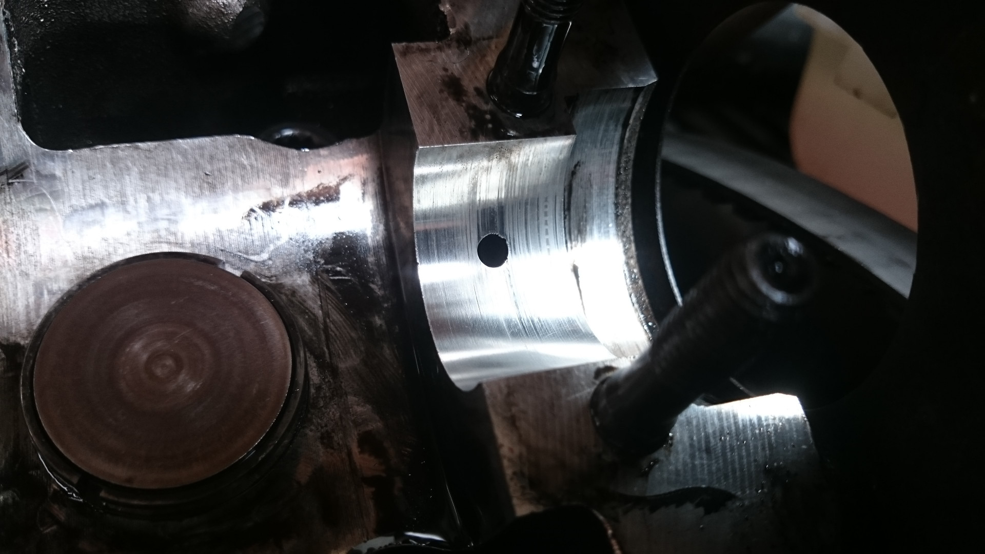

Morgen werde ich wohl mal die Nockenwelle abschrauben und dann unter die Tasse schauen. Federn und sonstige Sachen hab ich ja noch auf Lager ;-)
Die alte Nockenwelle macht auch noch einen guten Eindruck. Allerdings hatte sie ein einigen wenigen Stellen ein bisschen Rost angesetzt. Den konnte ich zu Testzwecken
mit dem Abziehstein vollständig entfernen. Anschließend habe ich sie dann gut in Altöl getaucht und wieder eingelagert, wer weiß...

ich war selten so unzufrieden, einen Schaden nicht gefunden zu haben, wie heute.
Nachdem die Nockenwelle runter war und mittels Druckkraftverstärker die Ventilfedern vom Auslassventil des vierten Zylinders in den Händen hielt, fand ich ... nix. :-(
Zumindest nix, was da nicht hingehörte. Alles ganz, keine Auffälligkeiten.
Ich hab dann vor Frust noch die Ansaugbrücke abgeschraubt, um mit einer Mini-Kamera in den Brennraum zu schauen. Auch das war ein Fehlschlag. Nix zu sehen.
Dann hab ich noch die anliegenden Ventilfedern überprüft, nix. Die Ventile lassen sich einwandfrei, spielfrei und gleichmäßig bewegen.
Beim hochziehen fühlt man, wie sie in den Sitz einpassen, bei allen drei Ventilen gleich.
Morgen werde ich den ganzen Schlamassel wieder zusammen bauen und die Probe machen. Kann man die Auslass-Ventilfedern untereinander tauschen? Ich denke, die müssten doch identisch sein.
Ich würde die Federn auf Zylinder 1 tauschen und wenn der Fehler mitwandert...
Es ist unglaublich, dass man die Spuren dieses heftigen Geräusches nicht sieht.

Hallo Guido!
Tja, da ist nichts zu sehen...
Was noch bleibt, zu prüfen, ob die Tassenstößel der verdächtigten Ventile noch eben sind, oder gestaucht und eingebeult, sodass das Einstellplättchen darin herum kippeln kann.
Vielleicht den Tassenstößel von Nr.4 auch an einer anderen Stelle einbauen und prüfen, ob der Fehler mit wandert.

Die Einstellplättchen in Deinen Tassenstöseln scheinen mir nicht mehr OK zu sein. Solche "Ölablaufbilder" (Pfeile) kenne ich nur von Platten die eine Oberfläche mit Riefen haben. Das "Riefenbild" auf den Tassen sieht so aus als ob sich die Tassen eine Zeit lang nicht gedreht hätten.
Sind die Plättchen verrieft, müssen sie weggeworfen werden! Nachschleifen ist nicht möglich weil dadurch die harte Oberfläche entfernt wird und sie nach ganz kurzer Laufzeit wieder so aussehen.
Einstellplättchen mit fehlerhafter Oberfläche können auch die Schäden an der Nockenwelle verursacht haben.
Gruß Herbert

Hier noch ein Foto des NW-Gleitlagers Nr.1:
Da sind Riefen, die ich auf der Nockenwelle nicht wiederfinden konnte. (Problem?)
Die können von einer Nocke wie der im Bild weiter oben verursacht sein oder auch "nur" von Härtefehlern der Einstellplatte. Auf alle Fälle die Einstellplatten erneuern, - alle.
Nachdem Du jetzt noch mal ein Bild hochgeladen hast ist mir noch etwas aufgefallen, was meinen Verdacht zur Ursache für Klappern und Verschleiß in eine ganz andere Richtung führt:
Du hast zu wenig Schmierung im Zylinderkopf!
Argumente dafür:
Auf all Deinen Bildern ist fast kein Öl zu sehen
alle Ventileinstellplatten mit deutlichen Laufspuren
Nockenwellenlager mit deutlichen Laufspuren (bei einem Kopf mit nur 6000km Laufleistung)
Wegen dieser "Markierung"
würde ich sogar sagen "da sind Fremdkörper im Öl". Solche Spuren entstehen eigentlich nur wenn etwas Festes durchgequetscht wird...

Frühere Aufnahmen zeigen den Kopf aber wie normal vom Öl schwarz. Ich vermute (Guido?), dass das Öl für die Tests abgelassen wurde, weil sonst beim längeren Durchdrehen eine große Schweinerei entsteht. Die Ablaufspuren halte ich für Ölreste, die durch die Nocken in der aktuellen Stellung zu einem breiten Strich gezogen wurden, nicht für Riefen. Auch da gibt es Filme mit mehr Öl, auf denen auch die Rotation der Stößel zu sehen ist.
Die Riefen im Lager sind natürlich nicht schön bei 6tkm Laufleistung, daher habe ich mir auch schon Gedanken gemacht, ob was mit dem Öl nicht stimmt (außer, dass gerade keins drin ist ;-).

das Puzzle um die ZK-Diagnose wird immer deutlicher. Das Öl, welches ich für ca. 1000km wohl mehr pampig als flüssig gefahren haben könnte, entstand wohl durch die Verbindung des Frostschutzmittels mit dem Dieselruß. Beides gehört nicht ins Öl , jedoch habe ich durch das unsachgemäße nicht-Nachziehen der ZK-Schrauben den Wassereintrag selbst verursacht, sowie den Ruß, der sich durch verstellte Steuerzeiten gebildet hat.
Das verwendete Öl war immer Ravenol, 15W40.
Bei meinem nächsten Zylinderkopf werde ich es besser machen, aus Fehlern sollte man schließlich lernen.
Das sich auf den Fotos im Kopf fast kein Öl befindet, liegt daran, dass ich schon länger rumgewischt habe (eine Ausweichhandlung für verzweifelte Schrauber bei Unsicherheit und Ratlosigkeit) und er seit den letzten Fotos nicht mehr (verbrennend) gelaufen ist. Zudem ist das Öl recht frisch. Ich werde morgen die ZK-Schrauben bei 870km (fast nur Autobahn und mit recht hoher Drehzahl) nachziehen. Anschließend kommt dann noch ein Ölwechsel mit Filter , Ventildeckeldichtung, neue Wischblätter ( :grin: ) etc.
Dann werde ich vor der nächsten Tour nach Dänemark ein paar ausgiebige 'Probefahrten' machen.

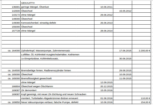

Ich habe nach der Pampe natürlich einen Ölwechsel gemacht. Folgende Tabelle zeigt den Leidensweg der letzten 6000km:
Das Öl-Ansaugrohr-Sieb habe ich nicht gereinigt, weil ich keine Ahnung habe, wie man ohne den Motor anzuheben, dran kommen soll. Soweit ich weiß, kann man die Ölwanne nur dann abschrauben, wenn man hierzu den Motor anhebt. Dies überstieg meine Möglichkeiten, da ich nicht vor hatte, das Dach abzusägen, um unter einem Baum...
Einen Motorheber habe ich nicht in Reichweite, so dachte ich, ein paar Runden auf der Autobahn mit frischem Öl würden die Sache regeln. Als ich das Öl vor der letzten Demontage abgelassen habe, war es flüssig, so wie es sein sollte. Daher gehe ich nicht von einer erneuten Ölschlammbildung aus, da ja eine neue ZK-Dichtung verbaut ist, die Ihrem Namen hoffentlich alle Ehre macht.
Irgendwie will die Baustelle kein Ende nehmen und ich habe nicht vor, dem Ableben beizuwohnen...
