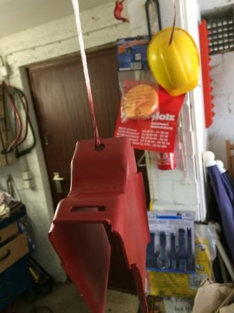

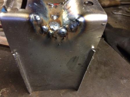

wenn ich von oben in meine Stabilsatorlagerhalter reinfasse, kann ich links schon das Gummi fühlen. Das ist natürlich nicht so gut, also müssen da neue rein.
DIe Dinger hab ich als E-Teil nicht gefunden. Schlachteile hab ich nicht und neu bauen macht ja auch viel mehr Spaß (zumal ich endlich ein neues Schweissgerät habe).
Also kurz Maß genommen und voila, hier sind sie:
Vorformung
Geschweisst
Geschliffen
Grundiert
Als nächstes folgt dann die Anpassung an den Rahmen und den Stabi und dann der Einbau und die Lackierung.
Ich berichte dann weiter.

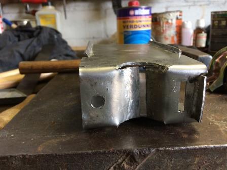

am Wochenende ging es weiter.
zurechtgeschnittenes Blech(2mm)
Feilarbeit
gebogen und behämmert :D
Ein schönes Pärchen
Corpus delicti
besser
Stabi in gelb, yeah(mach ich vielleicht noch schwarz)
und Anbauteile
Leider war die Demontage trotz Schweisspunktausbohrer (jetzt stumpf) so ätzend, dass ich die rechte Seite später tauschen muss, da ich am Wochenende den LT brauche.

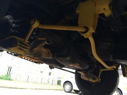

BeitragVerfasst: Freitag 17. Juni 2016, 08:48
von Daniel Schulz
nun ist wieder alles zusammen geschraubt.
Wieder eins
Wenn ich mir die BIlder von j.b.k.anschaue,werd ich schon ganz neidisch. So schier soll mein Unterboden auch mal werden.
Aber wohl nicht dieses Jahr.
Daniel
