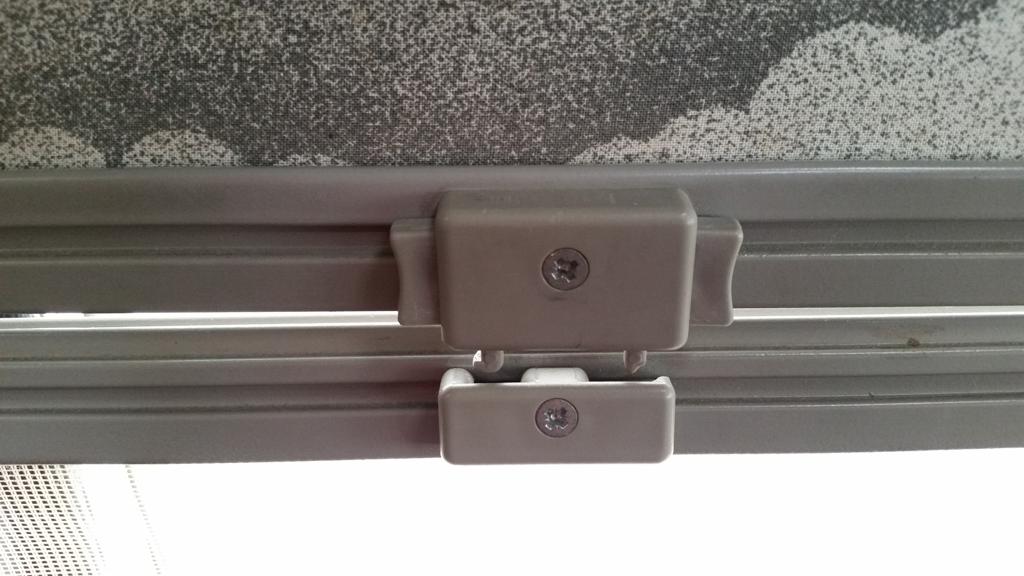

Beitragvon hanitaro » Montag 30. Mai 2016, 20:54
Hallo Zusammen,
Die Rolloverschlüsse an unserem Sven gehen so nach und nach kaputt. Alle Ersatzteile dafür, die ich mit dem Bus erworben habe ich schon verbaut. Auf ebay habe ich ein paar weitere Verschlüsse ersteigert. Aber auch die werden nicht ewig halten. Daher die Frage in die Runde: Welche alternativen gibt es (Schnappverschlüsse von Koffern o.ä), wer hat schon eine Lösung oder eine Ersatzteilquelle gefunden. Bei Westfalia war es mal unter der Nummer 900 001 504 703 als "Griff" erhältlich.
Vielen Dank für eure Hilfe!
Rolef

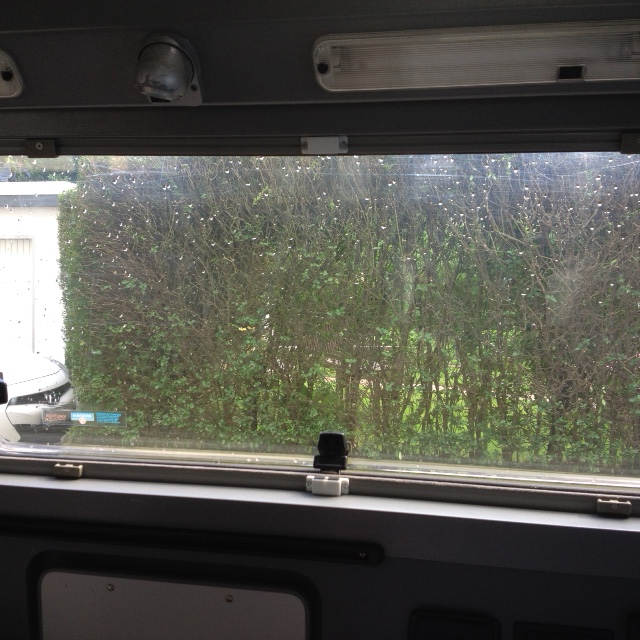

Beitragvon Klaus » Dienstag 31. Mai 2016, 13:43
Bei meinem Florida waren die Schnapper auch kaputt.
Ich habe das dann mit grauen Magnetschnappern aus dem Baumarkt gelöst
Grüsse aus Köln

Beitragvon Klaus » Donnerstag 2. Juni 2016, 10:06
Hier meine Lösung mit dem Magnetschnapper (in der Mitte)
Nicht besonders schick, funktioniert aber.
Die abgebrochenen Haken habe ich aus den original Schnappern entfernt.

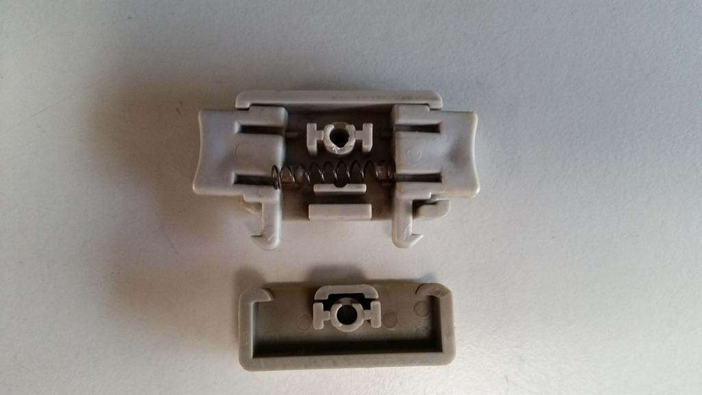

Beitragvon diesel3 » Sonntag 28. August 2016, 13:59
Endlich habe ich die Bestellnummer wieder gefunden:
Ich habe als Ersatzteil die Nummer 206/129 aus dieser Quelle bezogen und die lassen sich gut nutzen.
