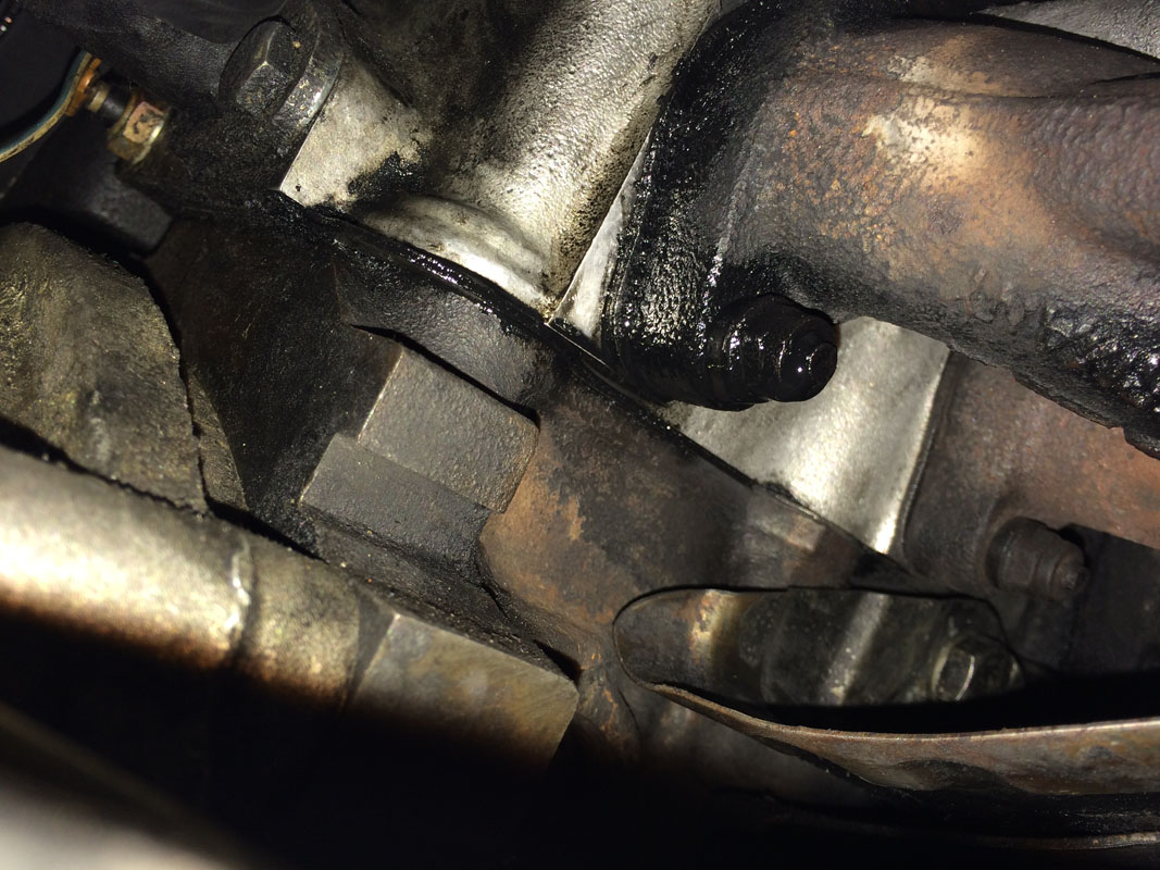

Nun inflagranti erwischt- das Blubbern verrät's:
Mir ist klar, dass das Öl auch von der Ecke links der Zylinderkopfdichtung kommen kann, das ist nicht klar zu differenzieren- muss ich nochmal mit Bremsenreiniger ran. ABER:

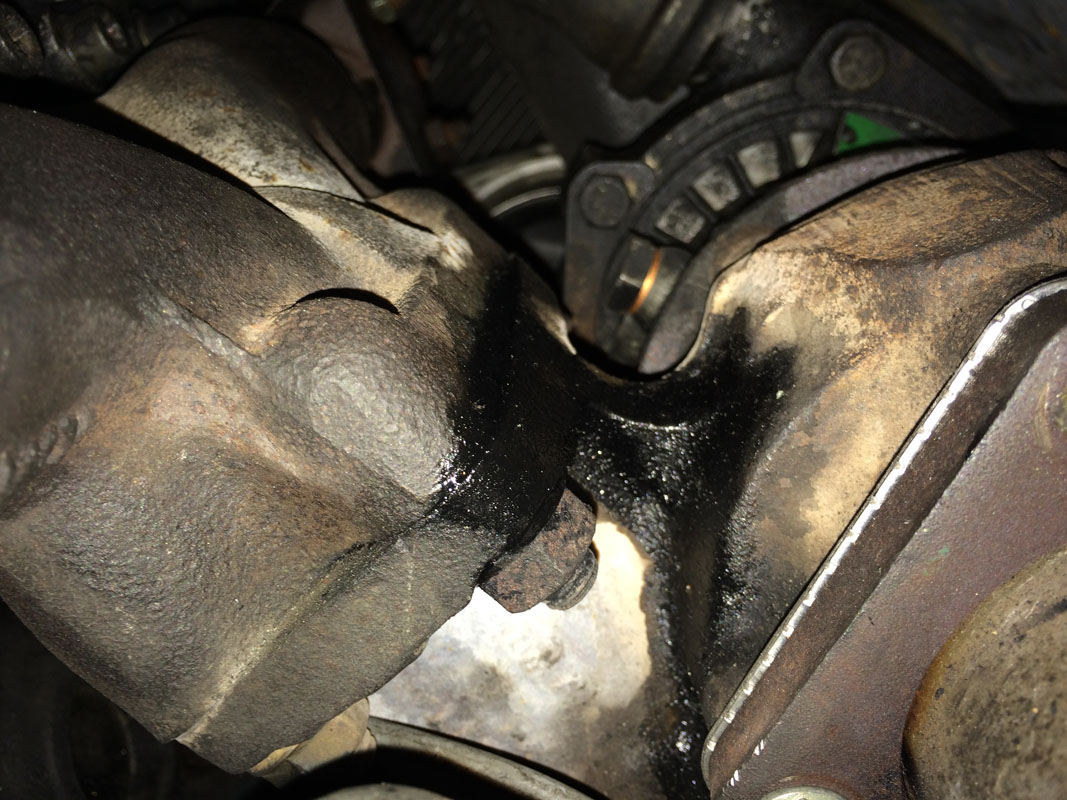

Weiter hinten im Abgasstrang leckt's ja auch- und da ist es eindeutig nicht von woanders:

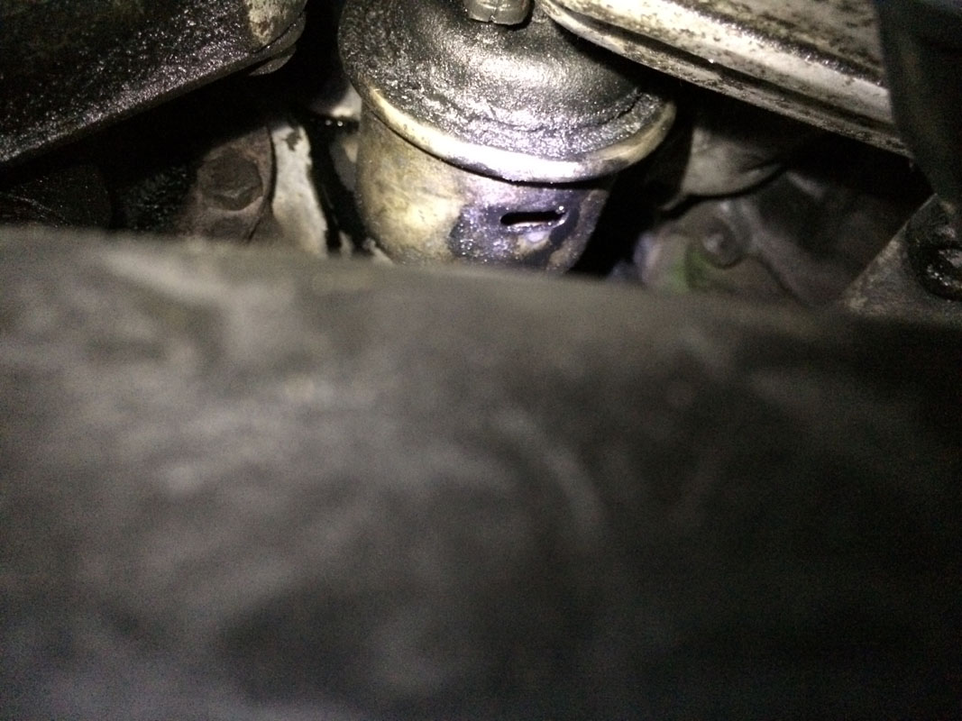

am Turbo-Gehäuse abgasseitig. Die Stelle ist isoliert. Das heisst: von oben kommt nix. Das muss also vom Wastegate dahingeblasen werden?!
Am Turbo ist sonst alles soweit trocken...

Jo. Fakt ist: das Öl drückt an der Stelle raus, die ZKD is sauber. Das Gleiche am Übergang Abgas/Turbo. Das ist im Übrigen auch die Quelle für die Kleckerei für die ich erst das Wastegate angeschwärzt hatte.
